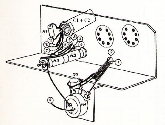

Panne possible : Les condensateurs ayant vieilli, les chimiques C1 et C2 ont un défaut d’isolation électrique et laissent passer le courant à la masse.
Si C2 est en court-circuit, la résistance R1 a dû chauffer, voire cramer.

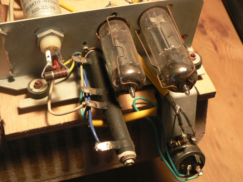

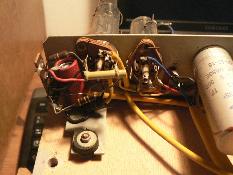

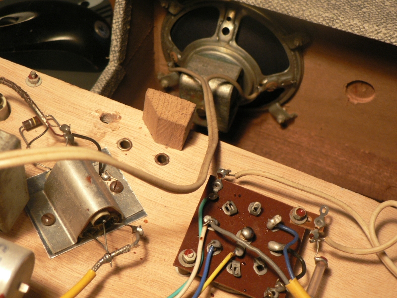

Voici quelques photos.
Le sélecteur était bien sur 220V.
Ou puis-je trouver des condensateurs ?
merci du coup de main
patrice
Belles photos ! Rien ne semble avoir souffert…
Après avoir retiré les lampes, tentez de faire tourner le moteur quelques secondes pour voir.
Pour une remise en état, il y a les condensateurs à changer. On en trouve chez Electro dif, Conrad, ibé etc …
Sans vouloir vous décourager, s’il faut changer la cellule du PU, les capa, plus les lampes de série U, cet électrophone va finir par vous coûter cher. :wink:
