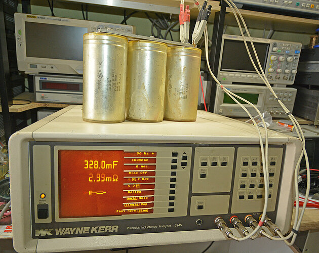

avant d’acheter le pont chinois, j’avais un pont LCR Wayne Kerr 3245 anglais des années 80 qui fonctionnait à merveille (acheté 100 € il y a dix ans)
hélas, quelques années plus tard, hs, affichait n’importe quoi à l’écran
jamais trouvé la ou les pannes, cartes remplies de circuits intégrés et de µP
et grâce aux appareils proposés par F1GHB sur ce même forum, j’ai pu récupérer son jumeau
mais platine display bidouillée, il manque des composants, et évidemment, ça ne correspond pas à la doc
donc procédé par élimination, j’ai repris le mien et essayé les cartes enfichables du nouveau, bingo, carte mémoire morte et carte graphique à moitié morte, une fois changées, tout est reparti à merveille
voilà l’intérieur, il y a du monde, six cartes enfichables, deux d’alim et la carte TV
il manque une BNC, c’est moi qui l’ai cassée pendant les manips, le bestiau pèse 16 kg
mesure d’un 12,1 nF à 2%
et mesure d’un groupement de trois 100 000 µF et parallèle sous 50 Hz
ça fait 328 000 µF avec l’ESR qui s’affiche dessous

Michel,
Depuis le temps que tu l’avais mis de coté, il te manquait, le voila enfin de retour.
Deux cartes défectueuses en même temps, c’est curieux, stress par une surtension, un soucis d’alim avec une tension un peu haute?
La précision semble toujours là, mais un petit controle des tensions d’alim est peut être à faire.
les alims + 12 et + 5 V sont pile poil, les chimiques sont bons
pas vérifié le + 15 et - 15, à faire…
mais les cartes se sont défectuosées (mot inventé) en décalage
d’abord une m’a fait des curiosités d’affichage, puis plus tard, j’avais une lettre majuscule au hasard, mais répétée sur tout l’écran
les mémoires sont celles avec un bout de papier qu’on colle sur la fenêtre de l’eprom
la moitié des papiers s’était désagrégée
Probablement deux pannes qui ne sont pas liées, donc ne pas chercher plus loin,
Pour les eprom, si c’est des classiques, ce serait une bonne idée d’en faire un jeu de sauvegarde.
La nouvelle carte n’est pas la même
et je n’ai rien pour copier ou programmer des eproms
et je ne l’ai jamais fait
reste à espérer que les nouvelles carte tiennent !
