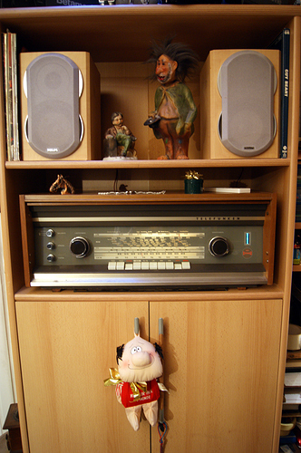

J’avais un problème avec cette radio, le canal droit se couper par moment (les pannes aléatoires les plus em…bêtantes à réparer) et finalement il s’est décidé à tombé en panne franche, un chimique qui a finalement décidé de couler.
La bête fonctionne à nouveau

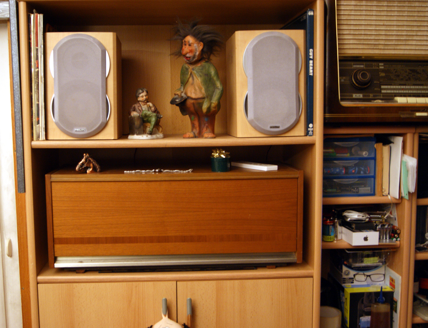

je l’ai couplé avec des HP Philips , celle qui me l’a vendu a oublié de regarder si les HP originaux étaient avec

il y a même un panneau qui permet de cacher la face
je voudrai faire une petite correction , il s’agit de l’Opus 2650, partie HF à tubes et partie BF à transistors

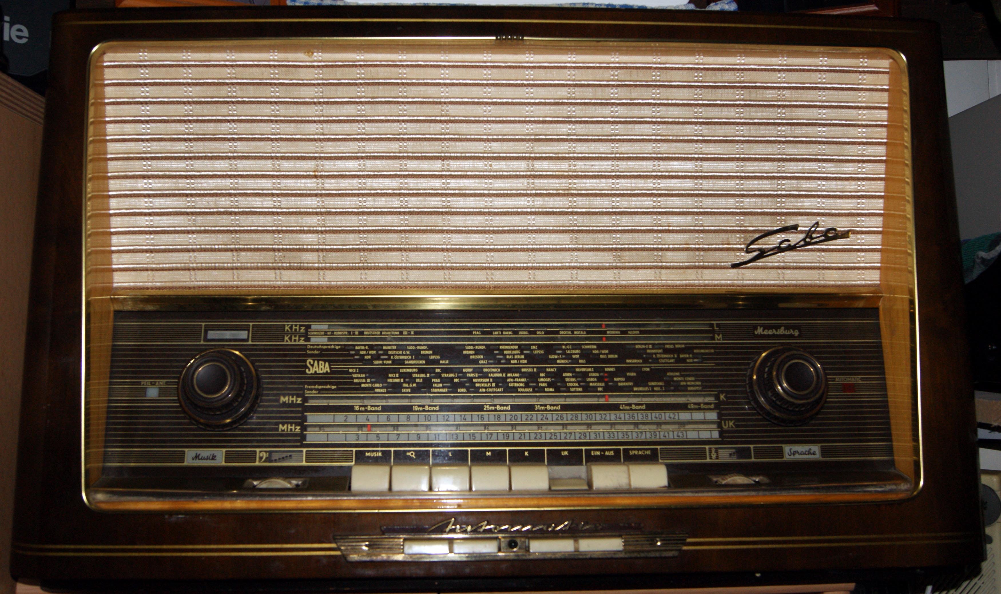

Ce ne serait pas un Saba « Automatic » qu’on aperçoit sur la droite de l’Opus ?
il s´agit du Meersburg 9
Pour le peu qu’on en voit, son ébénisterie ressemble encore beaucoup à mon Freiburg 7 malgré sa construction plus récente de deux ans.
le voici entier

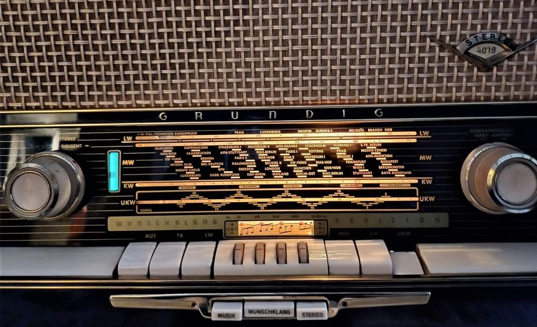

Un de mes postes un Grunding 4019 stéréo de 1960 avec son égaliseur de fréquences ce qui lui donne une sonorité execptionnelle, très impressionnant pour l’époque.

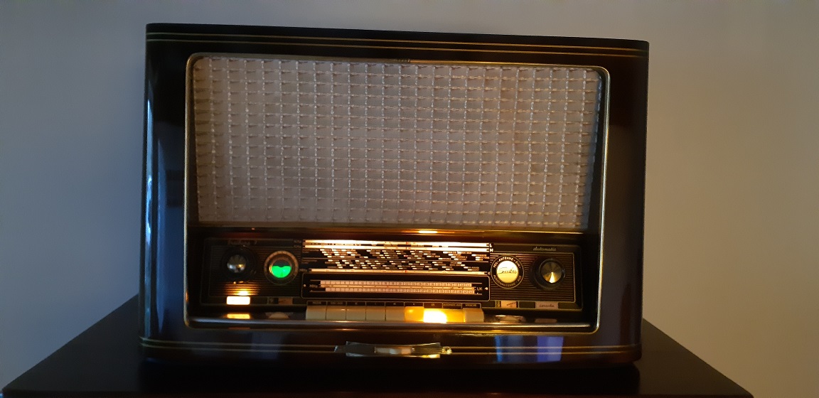

pour le moment j’ai 2 problèmes avec cet appareil
1- le canal droit se coupe par moment , j’ai nettoyé les contacts mais je pense que c’est un transistor qui me fait une farce
2- le voyant ne s’allume pas fort et là ce doit être l’AC117 qui doit être défectueux
pour le moment je le laisse de côté
