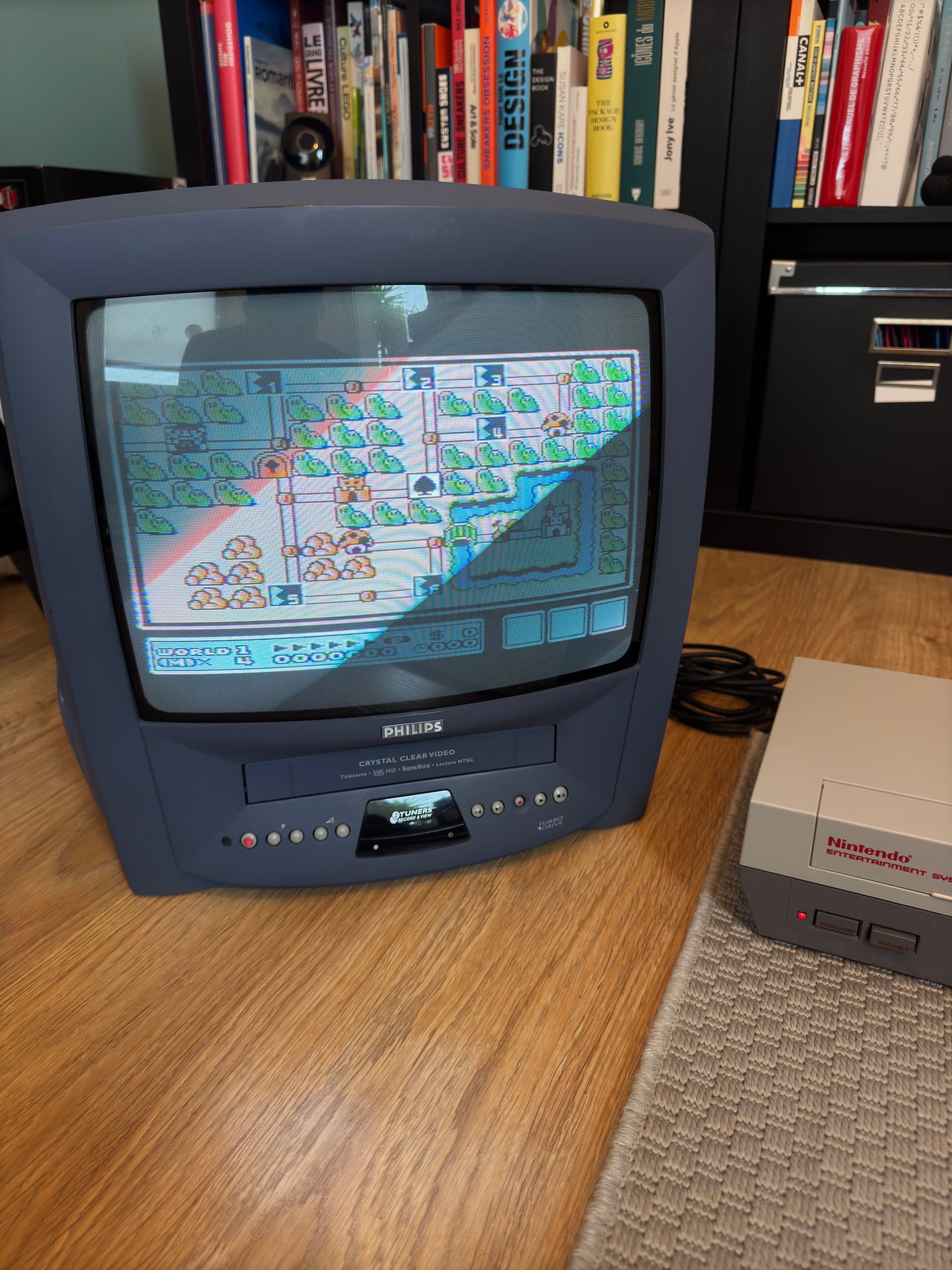

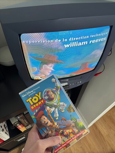

Voici quelques petites photos en guise de nouvelles de la TV qui (pour l’instant) se porte comme un charme, même son magnétoscope !
Encore merci à tout ceux qui se sont démener pour la remettre en marche ! Quelle plaisir !
Très bon weekend prolongé à tous !
