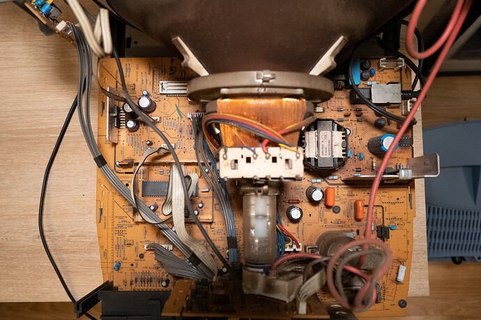

J’ai récupéré le téléviseur de mon enfance, une Philips cathodique 14PV334/39. Le chassis est un modèle Delta 2000. Celui avec le magnétoscope intégré.
J’ai démonté la TV, sans rien toucher, un peu par peur du tube cathodique juste pour nettoyer la tete de lecture du magnétoscope.
Elle fonctionnait super bien, puis à un moment après plusieurs ouverture pour tester le nettoyage, elle ne s’est plus allumée, une toute petite fumée est sortie de la platine principale (pas celle du VCR) et au niveau de l’alimentation.
Le voyant de veille clignote rapidement en rouge et on entend un petit clac clac très discret comme si elle tentait de se mettre en veille.
J’ai déjà identifié un composant douteux : MC44608P75.
Sur la platine, il semble avoir noirci son contour. J’ai des photos mais le téléviseur est très poussiéreux, j’ai un peu peur de le nettoyer à cause du tube et de la THT.
Mais il faudrait le nettoyer, je pense même que s’est la raison de la panne… bref.

Voici quelques photos…

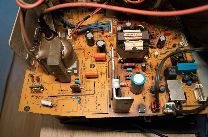

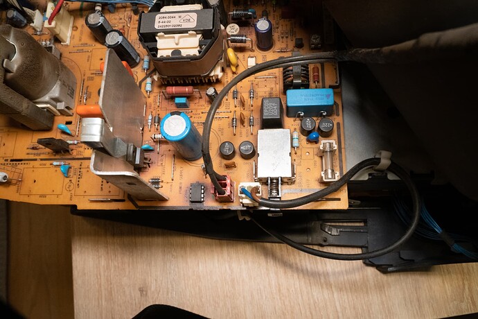

Je me permet de transmettre de nouvelles images plus « dépoussiérées » pour peut-être m’aider à visuellement identifier le problème

J’ai identifié du coup le fameux Mc44608P75 qui semble un peu noir et l’un d’entre vous m’a parlé du BU Alim, est-ce bien le 2SK 2750 ?
Dois-je remplacer les deux ou commençons juste par le Mc44608P75 en sachant que j’en aurait d’autres s’il grille à nouveau.
Les pièces à l’unité ne coute pas cher.
Qu’en pensez-vous ? Que dois-je tester en plus ou changer à votre avis ?
Au symptômes que vous décrivez (led qui clignote vite et les petits clac clac) me font plutôt penser à l’alimentation qui se met en sécurité à cause d’un court-circuit au secondaire. Pour moi, ce n’est ni le transistor ni le MC44608P75 qui sont en cause.
Bien que ce dernier soit bruni autour : c’est normal. Il chauffe un peu en fonctionnement normal. J’irais plutôt voir côté secondaire du transformateur s’il n’y aurait pas un court-circuit : diodes, condensateurs chimiques (parfois se mettent en court-circuit après quelques secondes / minutes de marche après un long arrêt), BU lignes.

Dans un premier temps, il faut vérifier que les gros chimiques soient déchargés, par sécurité
J’en ai entouré quelques uns, le bleu en bas est alimenté en 320V en marche normale, donc très dangereux. Certains autres peuvent être à 200V.
