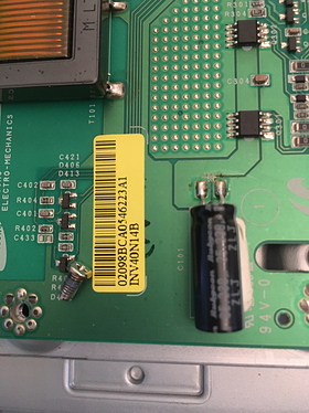

Bonjour ,un petit tuto par l’image pour ceux qui veulent en profiter !
Symptômes plus de son ,plus d’image subitement en cours d’utilisation
Démontage du capot arrière .
Repérage de la carte d’alimentation et vérification des tensions.
Détection de la panne au niveau de la carte haute tension .
Démontage de la carte mise en cause.
Repérage du n° de série et commande au fournisseur chinois, reçue très rapidement pour 16€.
(ils sont forts ces chinois).
IMG_4523

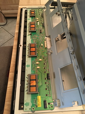

Réception de la carte et remontage dans les règles de l’art .
IMG_4526
Remise en route tout est ok ,la procedure a durer 15min.
Modèle Toshiba Regza LCD 40LV675D

Bonjour ,oui c’est récurent sur ces appareils ou Obsolescence Programmée! .Il existe un Kit de réparation sur la baie composé d’une pincée de cms pour 12€ environ +frais de port le compte y est mais je ne me voyais pas dessouder et ressouder les cms car je ne suis pas équipé j’ai donc opté pour le changement de carte au même prix sans le travail!
je n’ai jamais été aussi vite pour réparer un appareil surtout une télé! Mais tout ça pour dire que dans un SAV ça m’aurait couté 200€ au bas mot.
Cdlt
