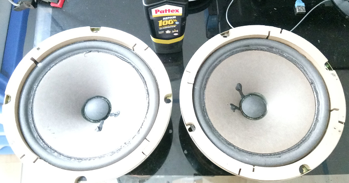

C’est plutot une explication pas a pas pour le faire. Déjà fait pour des enceintes Advent-1, c’est pas cher et on garde les qualités du haut parleur d’origine
— J’en ai réparé des haut-parleurs ! Et pas rien qu’avec les suspensions vendues sur ces sites : je me suis servi de joints en mousse de caoutchouc de calfeutrage de portes/fenêtres, beaucoup plus résistants que les joints en mousse de PVC. Note : il faut retirer le double-face collé dessous avant !

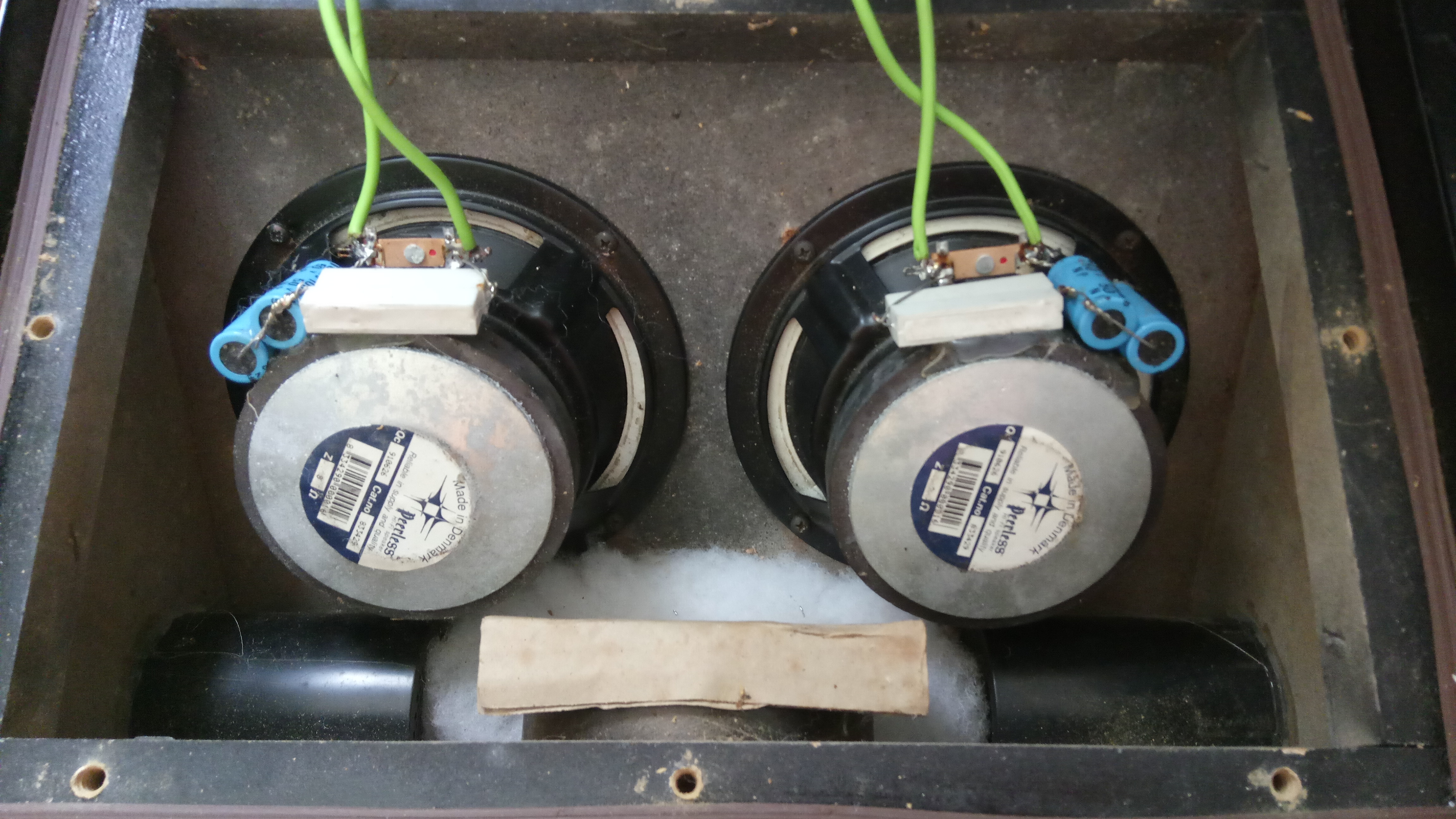

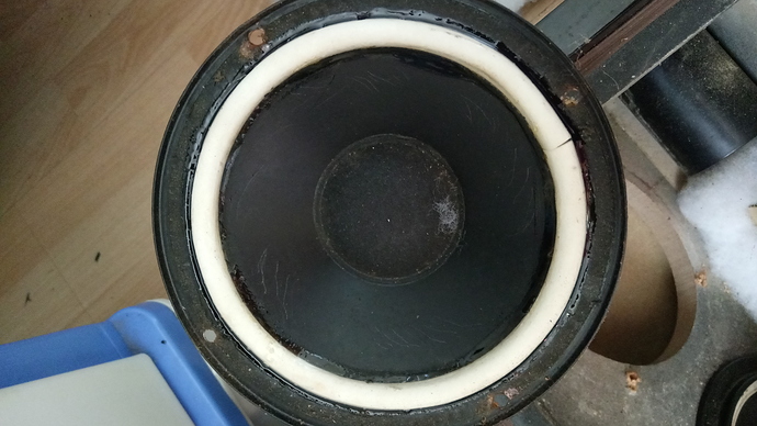

— Ici, des “Perless” d’un caisson de basses Limit :
, collés à la cyanoacrylate mais, comme ça commençait à se décoller, j’ai rajouté un filet de colle Pattex 100% !

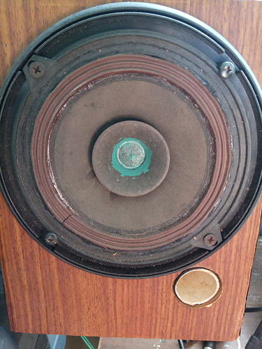

— Ici, des HP large bande à cône d’aigus automobile 4 ohms, servant de satellites médium/aigu à mon caisson de basses JVC :
— Joint refait avec du joint en E marron, collé à la cyanoacrylate, sauf le raccord !

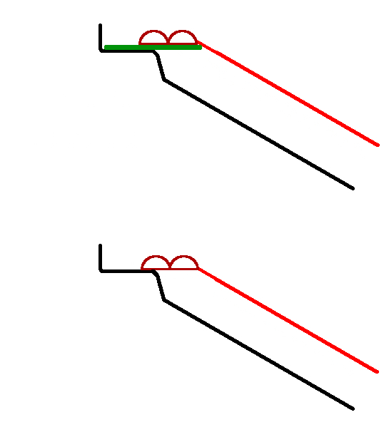

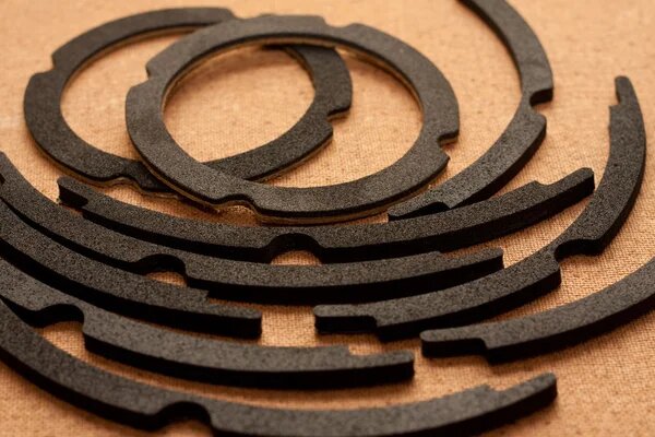

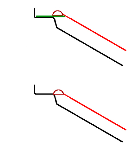

— Vous me direz “Comme fais-je ?” Dans du carton assez rigide, genre carton de calendrier, je me découpe une couronne Ø intérieur ~1 à 2mm de moins que le Ø de la membrane et Ø extérieur, le rebord interne du bord du saladier. Je coupe cette couronne en deux et la glisse par moitiés sous la membrane. Là, j’ai toute latitude pour coller mon joint d’abord sur le bord de la membrane puis, en ayant retiré les demi-couronnes une fois la colle durcie, sur le saladier ! On appuie doucement pour contrôler si la bobine mobile ne frotte pas et on colle ensuite, en soulevant le bord externe du joint et en glissant la colle dessous ! Le fait de reposer le joint sur le bord du saladier centre automatiquement la membrane !

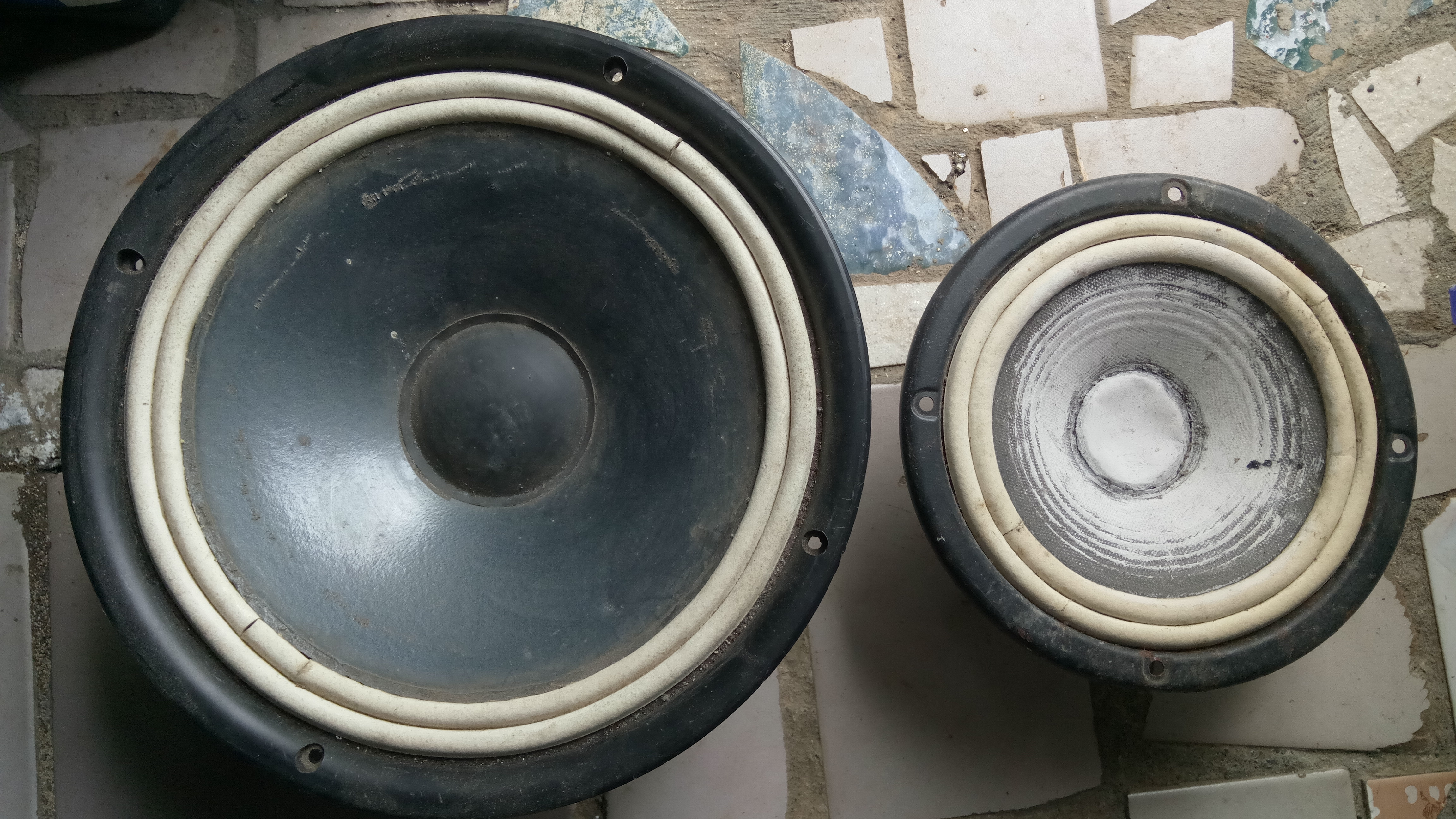

— Comme ces deux haut-parleurs, dont la largeur de la suspension d’origine ne permettait pas de n’employer qu’un seul joint :
— À gauche, un Infinity 16 ohms et à droite, un JBL, 8 ohms !
— Le meilleur joint, si vous en trouvez, c’est le joint en “D” blanc ou marron, en mousse de caoutchouc.

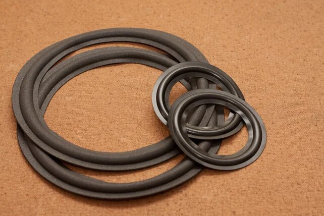

une paire de mousses pour 10 pouces reviens à une dizaine d’euros
on trouve tout ce qu’il faut sur Aliexpress

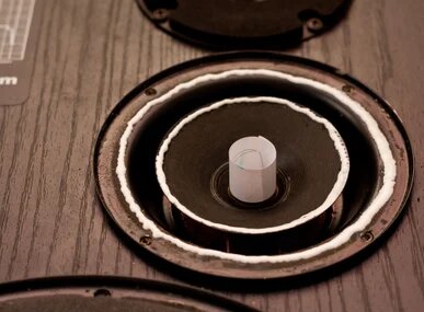

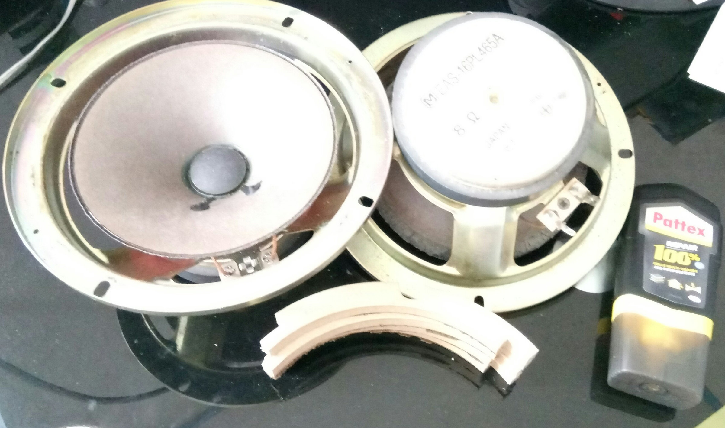

— C’est pour ça que je n’emploie pas la colle néoprène, qui est très difficile à maîtriser ! J’utilise plutôt la colle “Pattex Repar 100%” qui est souple et dont on peut doser l’épaisseur du filet ! Je l’ai fait ici, sur des HP de piano numérique :
, avec des suspensions achetées sur le site “Tout le Haut-Parleur” ! J’ai d’abord collé la suspension sur la membrane en la centrant bien puis je l’ai laissé reposer naturellement sur le bord du saladier. Une fois constaté que ça ne frottait pas en appuyant doucement sur le cache-noyau, j’ai soulevé doucement le bord de la suspension et glissé la colle dessous avant de coller par-dessus les cales d’épaisseur en liège !

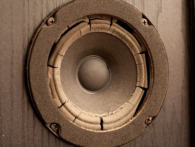

— Parce que, si on prend bien ses précautions, ce n’est pas si compliqué que ça de changer ses suspensions de haut-parleurs qui se désagrègent avec le temps !
— Encore un coup de l’obsolescence programmée : d’anciens haut-parleurs de plus de 50 ans à suspension en tissu enduit (les suspensions plissées – HP à excitation de vieilles radios à lampes) fonctionnent encore ! Et puis, sauf peut-être sur ce site où ils en vendent, les suspensions plissées en tissu enduit se font rares ! La grande majorité des suspensions sont faites en mousse de PVC ou de polyuréthane qui se dégagrègent seulement au bout de 10 ans, parfois moins !

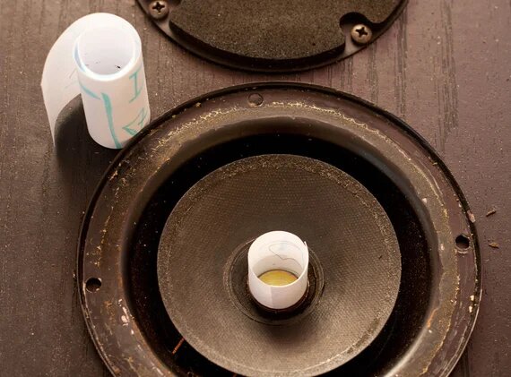

  • +1 pour la colle à bois. C’est pas cher, c’est invisible et ça marche très bien. mais il faut charger le HP et le laisser sécher 24H.
  • Pour le centrage : Carte de visite dans l’entrefer.
  • Variac avec petit transfo pour vibrer la membrane qui va se centrer toute seule.

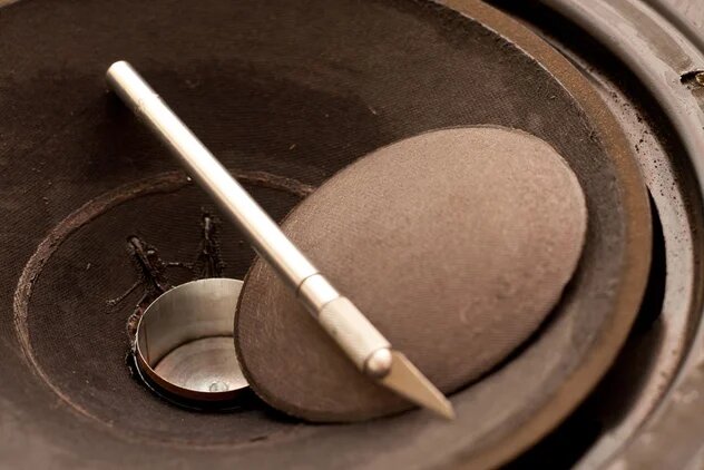

  • Ne pas découper complètement le dôme. Il sera plus facile à remettre en place.
