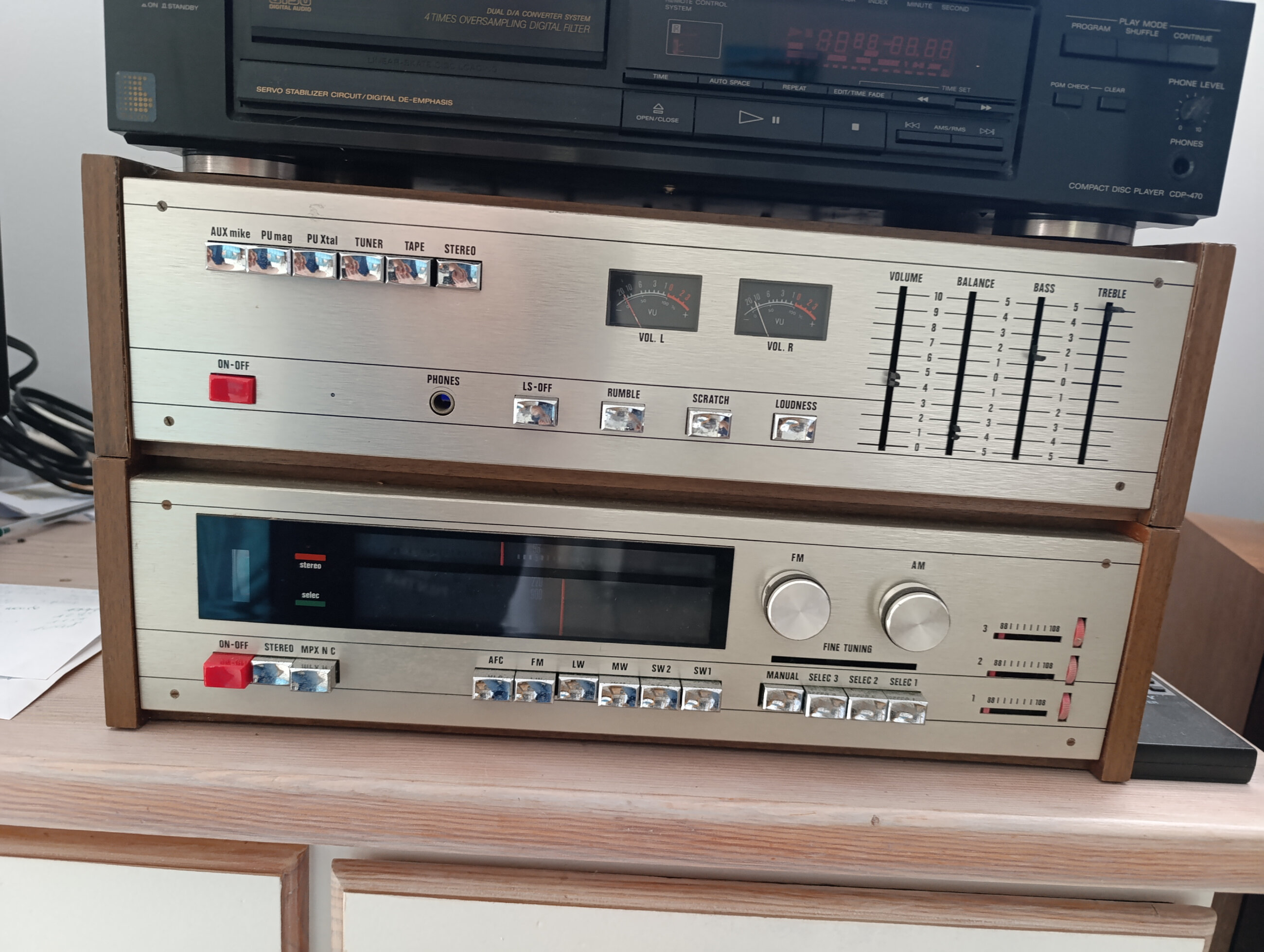

teleton ga203 : là c’est clair résistance explosée sur la voie non fonctionnelle transistors sortie 2sd315, les fusibles avaient été pontés, ce qui n’aurait rien changé au court circuit sortie HP : brancher une enceinte directement avec les fils sans fiche din HP

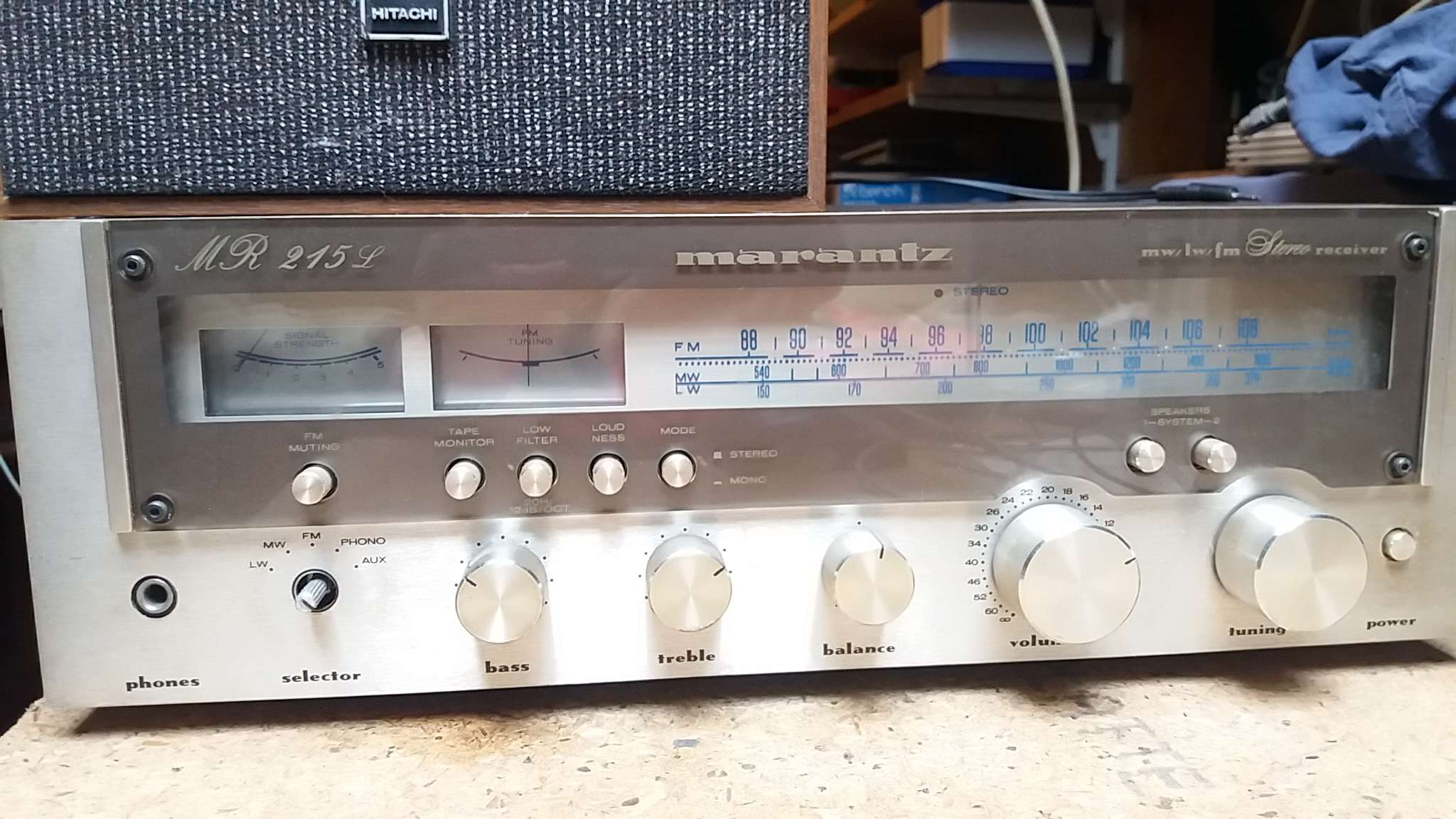

marantz sl215 : ampli tuner non testé

pour le teleton ga203 le module de puissance est completement séparé, je remplacerais par un module « moderne » sauf que l’alimentation est ASYMETRIQUE, le transfo 39V AC, le seul schéma que j’ai trouvé compatible alimentation est l’equin du numero 2 d’leektor, avec des 2n3055 çà me refroidit

Il faut chercher des modules en classe AB pour des puissances de l’ordre de 200W. On en trouve chez Audiophonics (mais ce n’est pas donné) https://www.audiophonics.fr/fr/modules-amplificateurs/lj-l20-v10-modules-amplificateur-200w-8-ohm-mono-la-paire-p-8703.html
On en trouve aussi sur Aliexpress (plusieurs modèles plus ou moins élaborés). Exemple : https://fr.aliexpress.com/item/1005006076710645.html
bonjour,
garder alimentation et préampli jusqu au potentiometre de volume et remplacer le module puissance 2x20w a l’intérieur de l’ampli circuit imprimé séparé entre préampli et ampli dans le ga203 : réparer le module d’oriigne en panne serait assez aléatoire ?
l’ampli tuner mr215l marantz a été testé ce jour : fonctionne j’ai reçu une station fm sans antenne et je en suis pas dans un endroit tres hertzien, avec un récepteur « normal » et antenne on reçoit a peine 3-4 stations correctement, il manque un bouton de selection
merci
Oups, désolé. J’avais confondu asymétrique avec symétrique. Donc, ma réponse est à oublier.
Effectivement, des amplis en classe AB alimentés en asymétrique, on en trouve dans de vieux kits ou vieux schémas mais ça a quasiment disparu de la circulation désormais.
En classe D, on trouve pas mal de modules alimentés en asymétrique mais 55V continu… Pas trouvé non plus.
le Marantz, j’ai son grand frère, le 1530L allumé presque tous les jours
jamais eu de panne à part les lampes de cadran qui grillent
