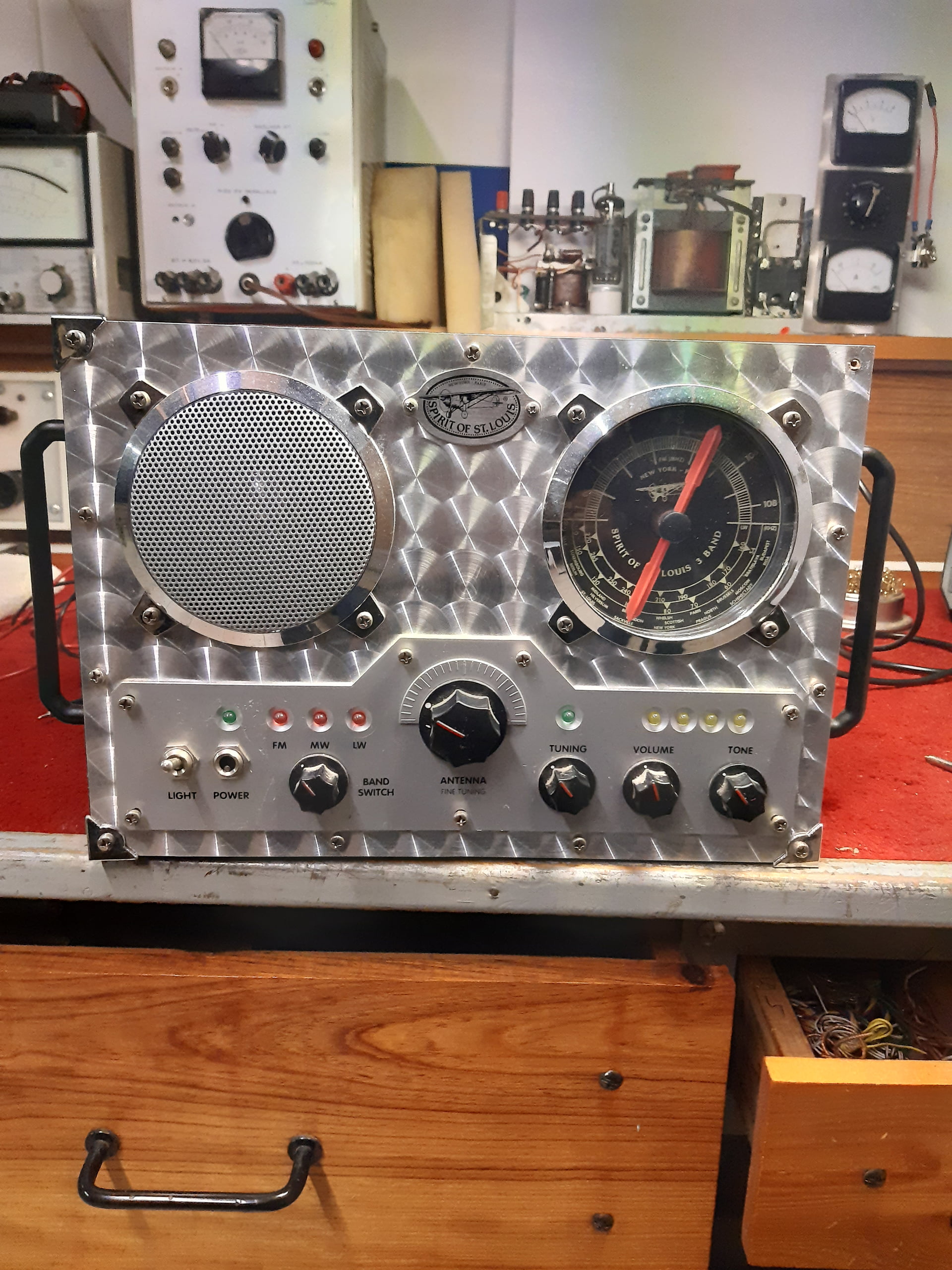

Besoin de changer l interrupteur M A !!! je n arrive pas a ouvrir ce petit poste !!! pourtant sympa !!
Merci !! jm durand
J’en ai un au grenier, je l’avais au bureau du pro… Si je me souviens, il y a un panneau arrière avec plusieurs vis.
Mais, normalement en enlevant tous les boutons et en dévissant les 7 vis et les 2 écrous des inters de la platine alu, vous devriez pouvoir changer l’inter sans avoir à ouvrir le panneau arrière et enlever le châssis ![]()
Sur le votre, il manque l’antenne en forme de boucle sur le dessus ![]()

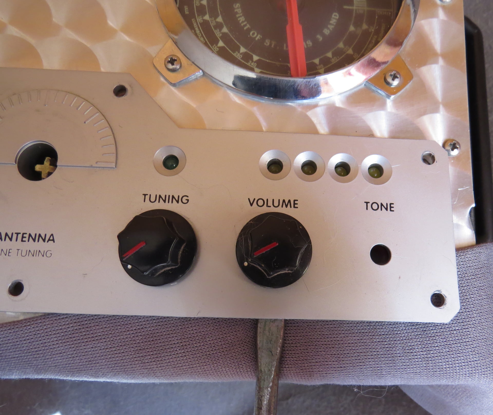

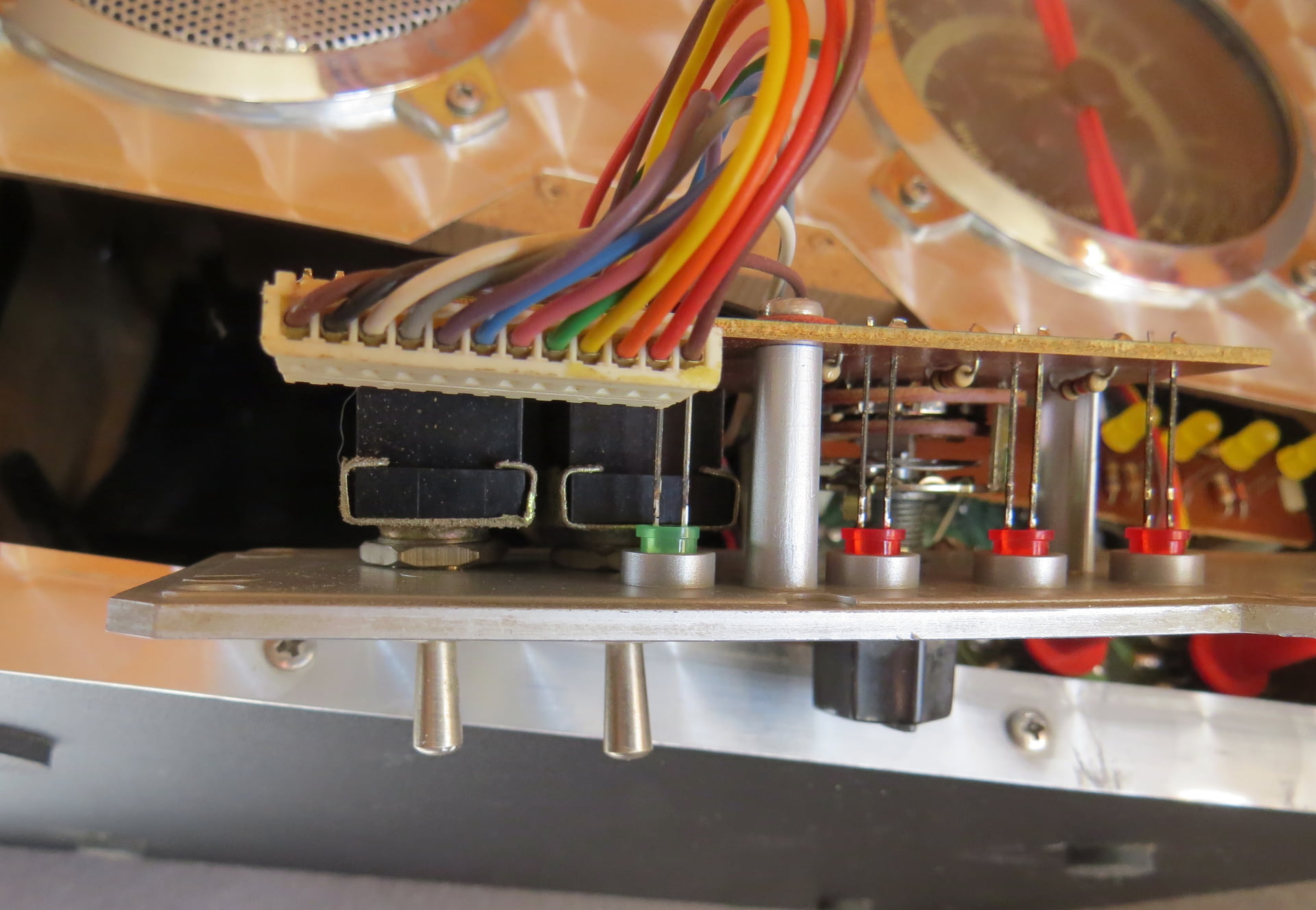

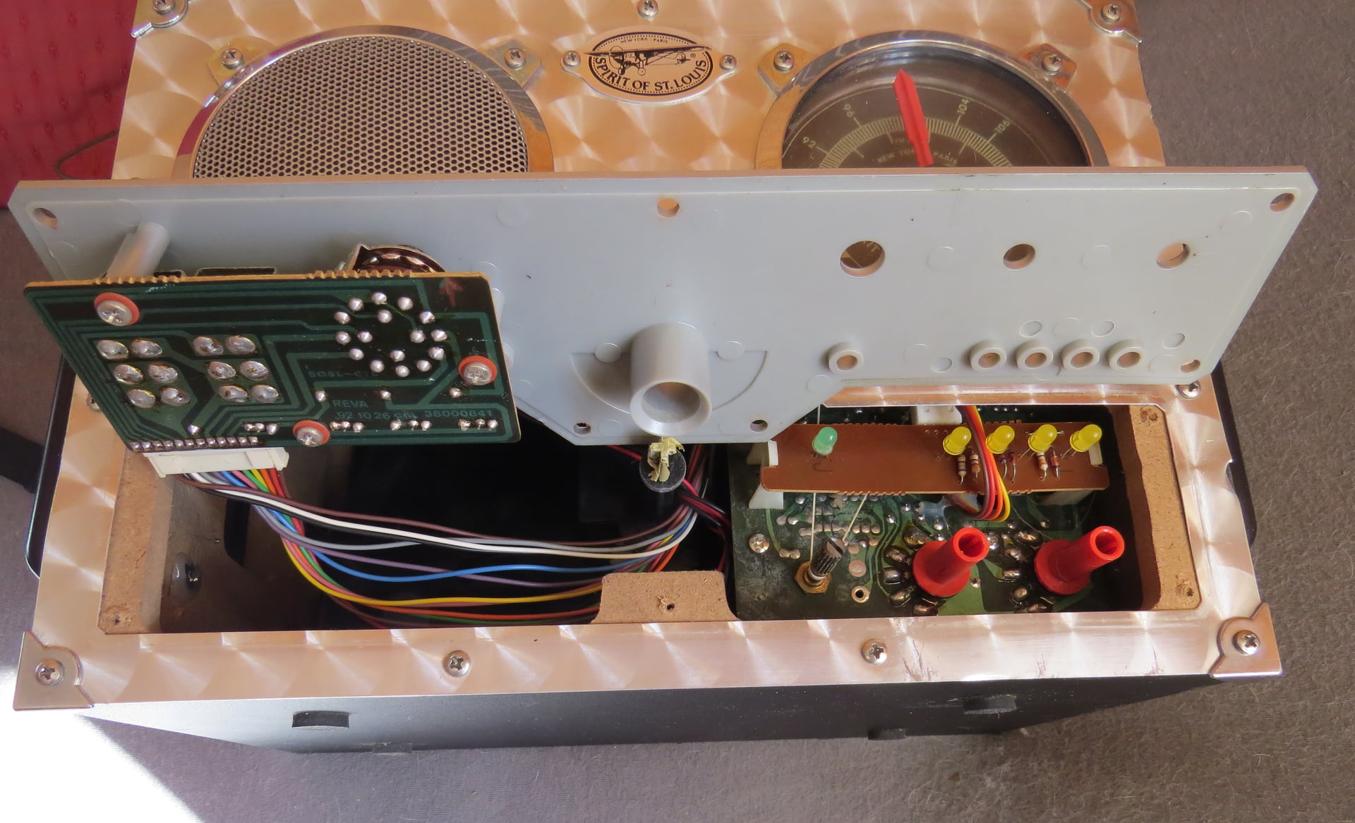

Bon, ça y est! Comme écrit sur mon premier post, l’accès à la platine peut se faire par le panneau avant ![]()
Il faut donc dévisser les 7 vis du panneau en alu. Ensuite il faut uniquement sortir les 3 boutons de droite et le gros bouton central de tuning antenne. Le bouton sélecteur de bande et les 2 inters sont solidaire d’une platine fixée sur le panneau.

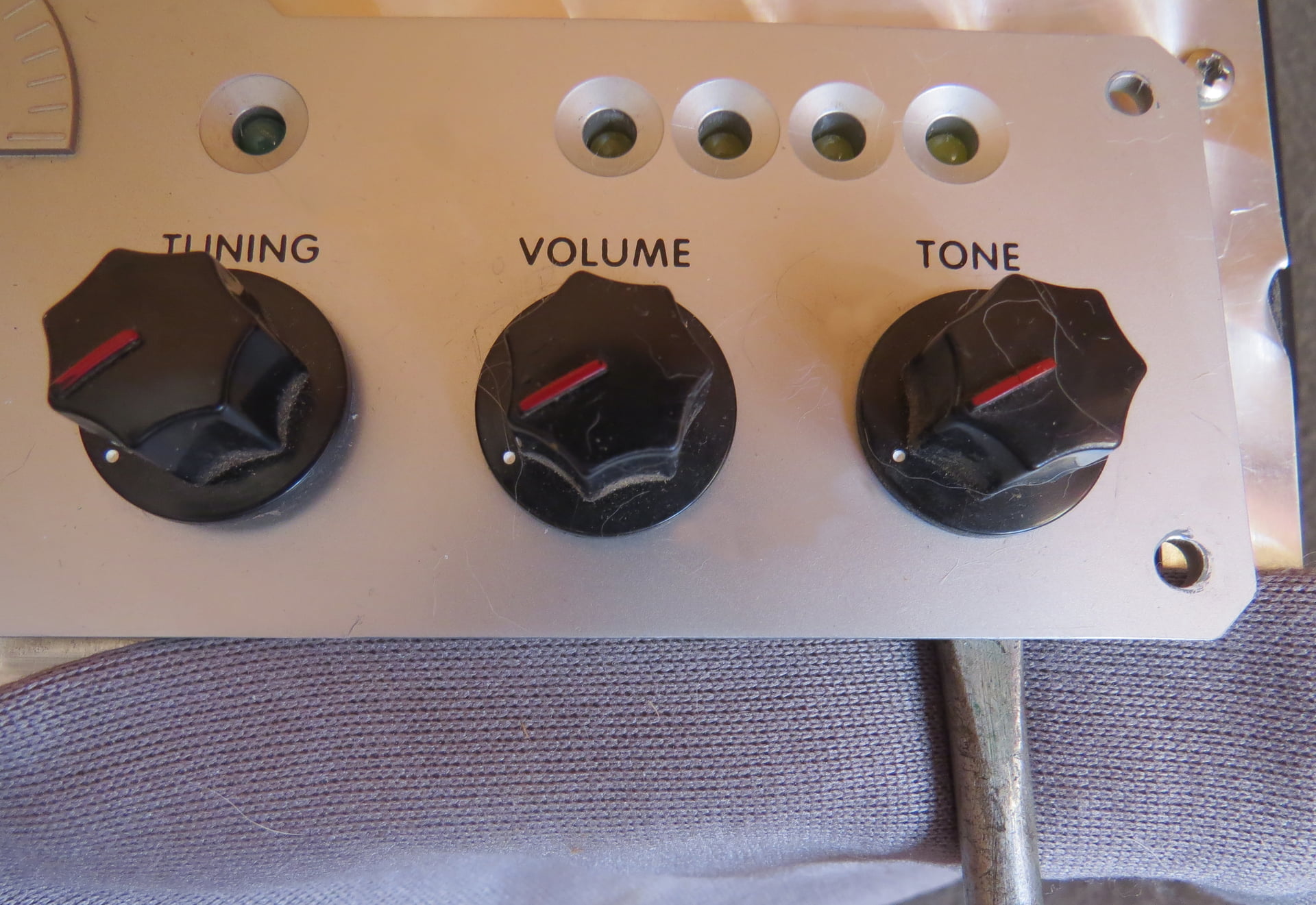

Dans mon cas, le bouton de tuning est venu sans problème. Les 3 de droites étant impossibles à sortir à la main, je me suis servi d’un tournevis plat large que j’ai glissé au plus prêt de l’axe, en faisant des mouvements de rotation de gauche à droite, les boutons se sont décollés sans forcer.
J’ai commencé de droite à gauche.

Pour le démontage du châssis cela doit être une autre histoire… Le fait d’enlever simplement les vis du panneau arrière n’est pas suffisant pour l’extraire.

j’en ai démonté un il y a longtemps et les boutons étaient en effet collés par un genre de « double-face » à l’intérieur !
À force de défaire des vis on arrive à sortir le châssis, mais le remontage est une vraie galère !

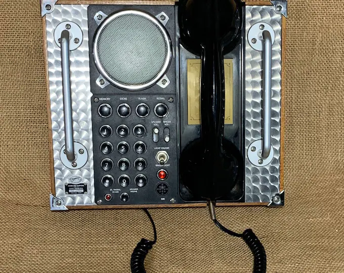

tous ces appareils n’obeissent a aucune norme, j’ai et aussi un téléphone a touches de cette marque :
là aussi problèmes de faux contacts clavier et Hénorme galère à démonter… très « Cheap » comme fabrication !
