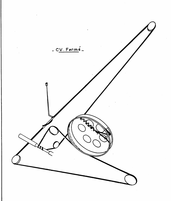

J’essaie de restaurer un Radiola RA 363A de 1954. Le fil servant à faire défiler l’aiguille des stations est cassé. Je dois le remplacer mais je ne sais pas reconstituer son trajet via les poulies.
Quelqu’un peut-il m’aider avec un schéma ?

C’est toujours bien intéressant de savoir remettre une ficelle de cadran, surtout quand le cheminement est compliqué ! (là, il est par chance relativement simple)

dans les documents du fabriquant du poste ou dans sa fiche si qq’un y a mis le photo ou le dessin
Et il existe sur Doctsf un répertoire d’un grand nombre de parcours de ficelle de cadran.
Merci Radiolo pour le schema clair et précis
le schema est issu de la doc constructeur
On a la chance avec PHILIPS d’avoir de complètes docs détaillées de presque tous les modèles, ce qui n’est pas le cas de nombreux constructeurs même importants.
