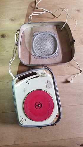

Réparer Teppaz Oscar?
Suite au décès de mon grand père, mon père et moi-même avons récupéré son vieux Teppaz Oscar. Nous avons fait l’erreur de le brancher et il s’est mis à fumer (je crois qu’il a aussi émis un son peu rassurant). Pensez-vous qu’il est fichu ou puis-je espérer avoir une chance de le faire réparer ? J’habite en région parisienne, mais je me déplace régulièrement dans plusieurs régions. Connaitriez-vous un réparateur s’il vous plait (autre que Paléophonies) ?

bonjour et bienvenue dans la communaute des timbres de vieille electronique
deja ne plus le brancher
l’ouvrir pour voir ce qui a fumé et nous faire des photos
et essayer d’identifier le modele des oscar il y en a eu plein de modeles
apres on pourra vous aider utilement
C’est celui là ?

Je ne pense pas qu’il s’agisse de ce modèle. Là, c’est le modèle Oscar Sénior, plus puissant et performant que l’Oscar, et moins courant.

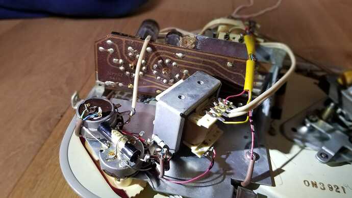

Merci à tous pour vos réponses. Voici des photos.
déjà, avant d’aller plus loin, il faudrai changer d’office les 3 pétards rouges ! (c’est à dire les 3 condensateurs électrochimiques sous étui en carton rouge) en prenant les valeurs normalisées actuelles les plus proches, et en prenant les valeurs de capacité et de tension normalisées supérieures (par exemple, un 32 µF350V se remplacera par un 33 µF 400V actuel ) ainsi que le 20000pF500V devant la UCL82 (se remplace par un 22 000pF 400 ou 630V) ensuite seulement, rebrancher et essayer , voir si ça résoud le problème ou si il y a une autre panne !
Le transfo semble avoir un peu chauffé mais pas au point de l’avoir grillé (ce qui serais plus grave !) s’assurer qu’il ne devienne pas bouillant ou ne fume pas ! (si tel est le cas, débrancher immédiatement !)
sloup
le coupable de vos frayeurs est la
bien nettoyer au coton tige imbibé d’eau le jus est corrosif
attention a ne pas effacer le marquage tu tube
A tester à l’ohmmètre, en priorité!
oui, si on dispose d’un multimètre, tester chaque enroulement en positon ohmemètre (pour en vérifier la continuité , on doit trouver quelques ohms a quelques dizaines d’ohms) et tester entre enroulement et bati métallique du châssis ou de la platne (pour vérifier si il n’est pas en court-circuit a la masse, on doit trouber « l’infini » ou « OL » ) Ensuite seulement , changer les condos et faire un (bref) essai de mise en route .
Si on ne dispose pas encore d’un multimètre , on peux passer au changement de condos (de toutes façons , mainfestement, ils sont bon à changer !)puis faire un (bref) essai)
Dans tous les cas il serai bon d’en acheter (multimètre) un avant d’aller plus loin (même ceux à 5 € vendus en grandes surface ou sur internet suffisent pour débuter , et pour ce type d’appareil )

a mon avis et comme le disent Radiolo et Sloup le fautif est ici capas de filtrage de 8µF donc a priori rien de dramatique et pour plus de sécurité il vaudrait mieux changer les deux
