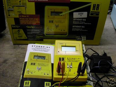

Bonjour Olivier5,
Le testeur STVDST-01 de la firme Espagnole Diemen essaie les transfos THT en injectant les tensions impulsionnelles ad-hoc au primaire et calcule la THT que l’on doit obtenir.
L’appareil signale les courts-circuits Primaire/secondaire, spires en court-circuit, etc.
Je ne sais pas s’il est encore disponible en neuf, j’ai acheté le mien en occasion sur E-Bay l’an dernier.
Cordialement
jhalphen

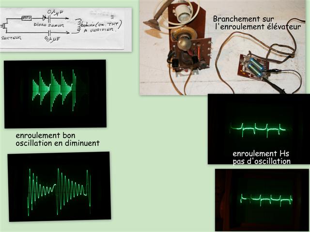

Bonjour.
suite au courrier du 30 aout .
Voici un montage simple pour vérifier les transfo tht, déflecteur tout autre bobine.a
Joël Poulain

merci joel et jcm
joel pouvez vous preciser la tension de la zener dont vous avez parlé au debut
la r fait elle bien 100 K , on ne voie pas bien
On utilise le secteur,2 condensateurs de 0.1 mf,une diode Zener, 2 cordons avec pince croco,mettre une pince sur l’enroulement THT et l’autre sur la plaque de la EL ou Pl.et en parallele,un oscillo et on voit un signal alternatif décroissant (enroulement bon) un trait pratiquement droit (enroulement HS).
mickael
Bonjour.
Il y a 40 ans que j’ai réalisé ce montage il était couramment utilisé par les dépanneurs .
Je ne me souviens plus de la valeur de la diode zener.
Il faudrait peut étre poser la question a d’autres techniciens.
On pouvait remplacer le secteur par un générateur BF,c’etait plus long a brancher.
