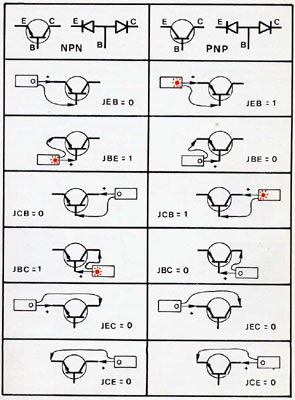

«… tu peux très bien contrôler les transistors de ton appareil sans les dessouder, il faut simplement effectuer 6 contrôles avec ton multimètre… »
Si c’est possible il vaut mieux dessouder le transistor . Si c’est trop compliqué, on peut tester sans les dessouder, mais c’est plus aléatoire. De toute manière, si on jugeait le transistor mauvais il faudrait le dessouder… et refaire les tests.
Quand on teste au multimètre entre 2 pattes du transistor on doit trouver :
  • entre Base-Collecteur : le courant passe dans un sens / ne passe pas dans l’autre (cas de la photo),
  • entre Base-Emetteur : le courant passe dans un sens / ne passe pas dans l’autre
  • entre Emetteur-Collecteur : le courant ne passe dans aucun sens.
    Soit les 6 test du docteur Popol (je suppose).
Je pense que le docteur Popol a aussi expliqué comment reconnaitre les électrodes :
Point rouge = collecteur
Milieu = Base
Autre patte = Emetteur

j’ai mesuré les transistors qui vont au haut parleur avec le mutimetre sur diode
Quand les fils sont sans rien toucher ça marque OL v
Quand les fils se touchent ça marque 01 mv
j’ai fait les 6 mesures sur les 2 transistors mais ça marque défois 99mv ou 160mv ou 630mv
il y en a un qui marque 01mv dans 2 sens entre le fil 1 et le fil 3
eske c’est celui la qui marche plus ?

Oui apparemment il y a des chances pour que ce transistor la ai un probleme, mais il faudrait refaire la mesure apres l’avoir dessoude pour en etre sur. Attention de bien noter comment il etait soude sur le circuit, attention aussi de ne pas le cramer, ni de cramer ce qui est a cote, et de ne pas faire de pont entre les pistes du circuit. Il faut que le fer soit bien a temperature, et ne pas rester trop longtemps en contact avec le circuit et le composant (le laisser refroidir un peu s’il devient trop chaud), les transistors sont assez sensibles a la chaleur.
Par contre, sur la position diode, le multimetre ne devrait pas mesurer des milivolts (mv) mais des ohms (le « O » ouvert).
Bonne chance pour la suite!
Sur la position diode, ce sont bien des mV. Le principe est de faire passer un courant constant dans la diode (ou la jonction d’un transistor) et de mesurer la tension aux bornes de la diode, ce qui est beaucoup plus fiable que de mesurer une résistance (la résistance mesurée dépend du calibre de l’ohmètre et elle est donc très difficile à interpréter).

je vois que tu avances, le transistor qui chauffait quand le poste etait allumé est mort de chez mort, tu peux le changer, en plus tu as fait des tests au testeur de diode avec ton multimètre, et il y avait 01mV ce qui signifie que le transistor est en court-circuit, le plus dure pour toi maintenant, c’est de trouver un transistor équivalent ou le meme (chose assez difficile car il est vieux, fragile, sensible a la chaleur du faire à souder, au choc et surtout plus en vente).
Va voir dans un magazin d’électronique mais tu peux voir aussi avec ton prof de techno à l’école, il a peut avoir un vieux stock de transistors, un qui pourrait t’aller et en plus c’est gratuit, dans mon école ou j’enseigne, j’ai fait la razia sur tout ce qui était tubes, transistors au gérmanium et condo HT, donne moi la reference du transistor HS et je vais aussi regarder chez moi.

voila comment mesurer les transistors
la petite led est le multimetre
