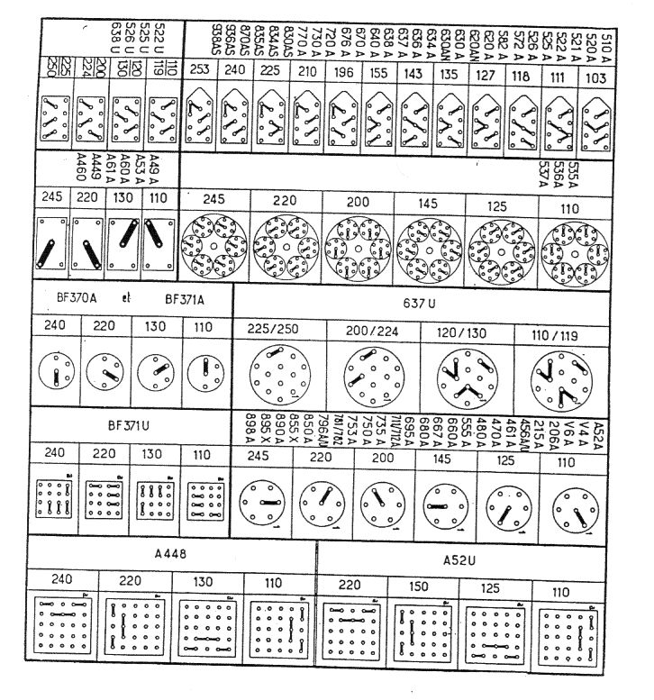

bonjour
je cherche la position des cavaliers pour branchement secteur d’un Philips 510A ,je pense que cette position doit-être identique pour tous les <Philips !
je vous remercie
salutations Jean-Luc

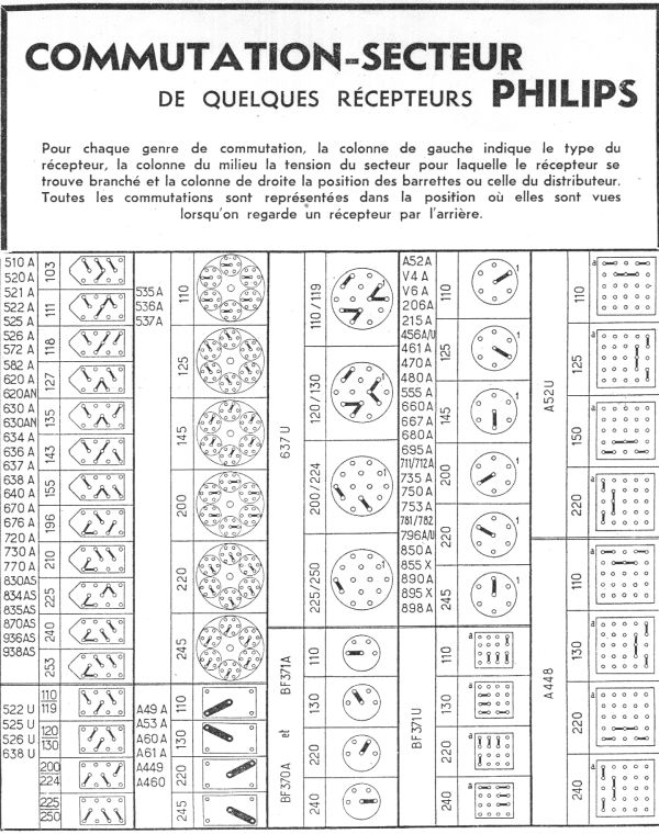

Voilà…
bonjour
je vous remercie ,je vais pouvoir vérifier !
