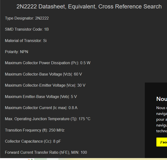

peut etre ce site
https://alltransistors.com/transistor.php?transistor=1773
Effectivement,les caractéristiques de ce 2N2222 semblent suffisantes pour faire un premier choix.
