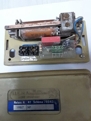

Celà peut vous aider j’ai encore cet ancien matériel relais téléphone
Salutations Jean-Luc
ce vieux relais d’appel est une autre solution, pour commander une sonnerie de son choix, jusqu’a 1000W (claxon, sirène, de quoi réveiller un mort !) a partir d’un signal de sonnerie (accepte une large plage de tension : 25 à 90V)
Et il se trouve encore ainsi que sa doc ! (sous la référence A42 qui n’est qu’une version avec des composants plus récents de ce vieux relais )
Sa doc avec exemples pratiques de raccordement :
Le schéma, archi simple, de ces relais d’appel
C: 0,22 à 0,47µF 160 à 250V (ancienne version : 1µF pour relais 1000 à 1200 ohms)
R: 1 k 1W
P : pont de diodes 0,5 à 1A 200V
Ry : relais téléphonique bobine 3850 ohms environ (ancienne version : relais 1000 à 1200 ohms )

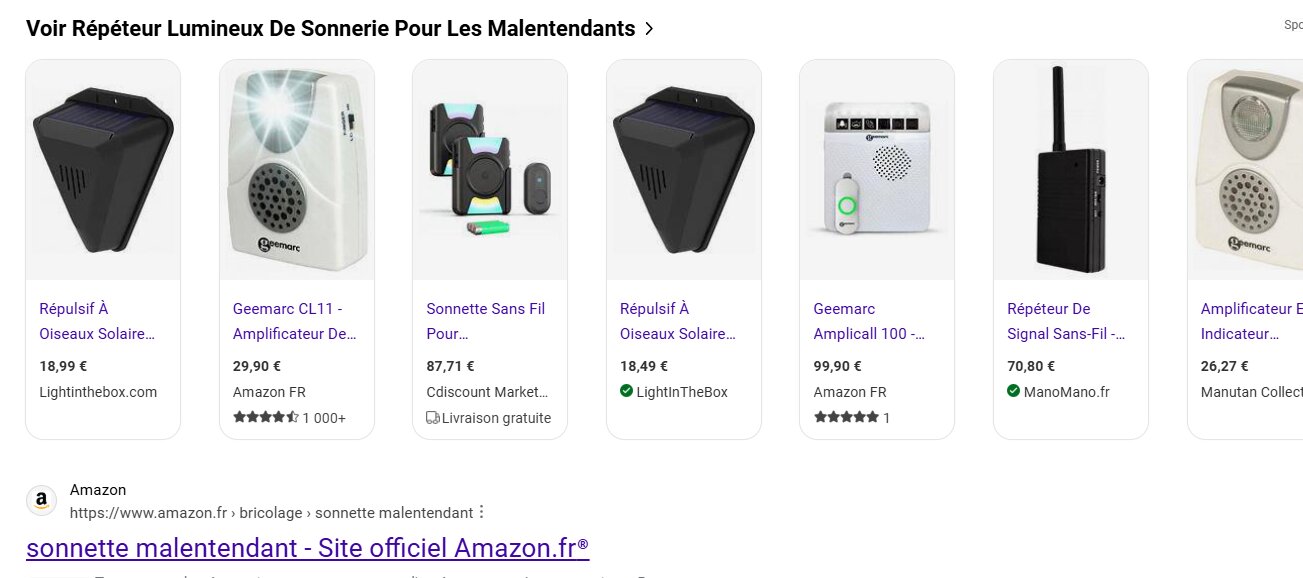

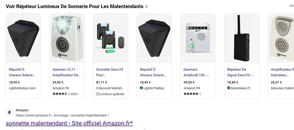

oui pour les mal entendant un systeme de flash lumineux

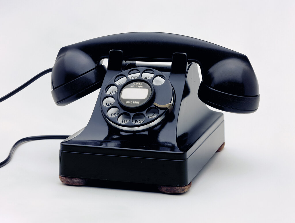

Je pense que ça dépend des box. La mienne chez Orange alimente parfaitement la sonnerie électromécanique de mon Western Electric 302 de 1931.

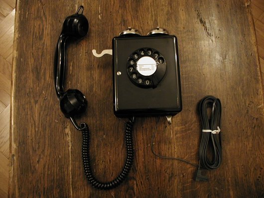

Je ne sais pas quelle est la puissance du 70 VAC de sonnerie des box mais suffisante pour deux sonneries électromécaniques en parallèle : le Western Electric 302 et un téléphone suisse mural modèle 50 avec ses deux clochettes sur le haut. Les deux sonnent haut et fort.
