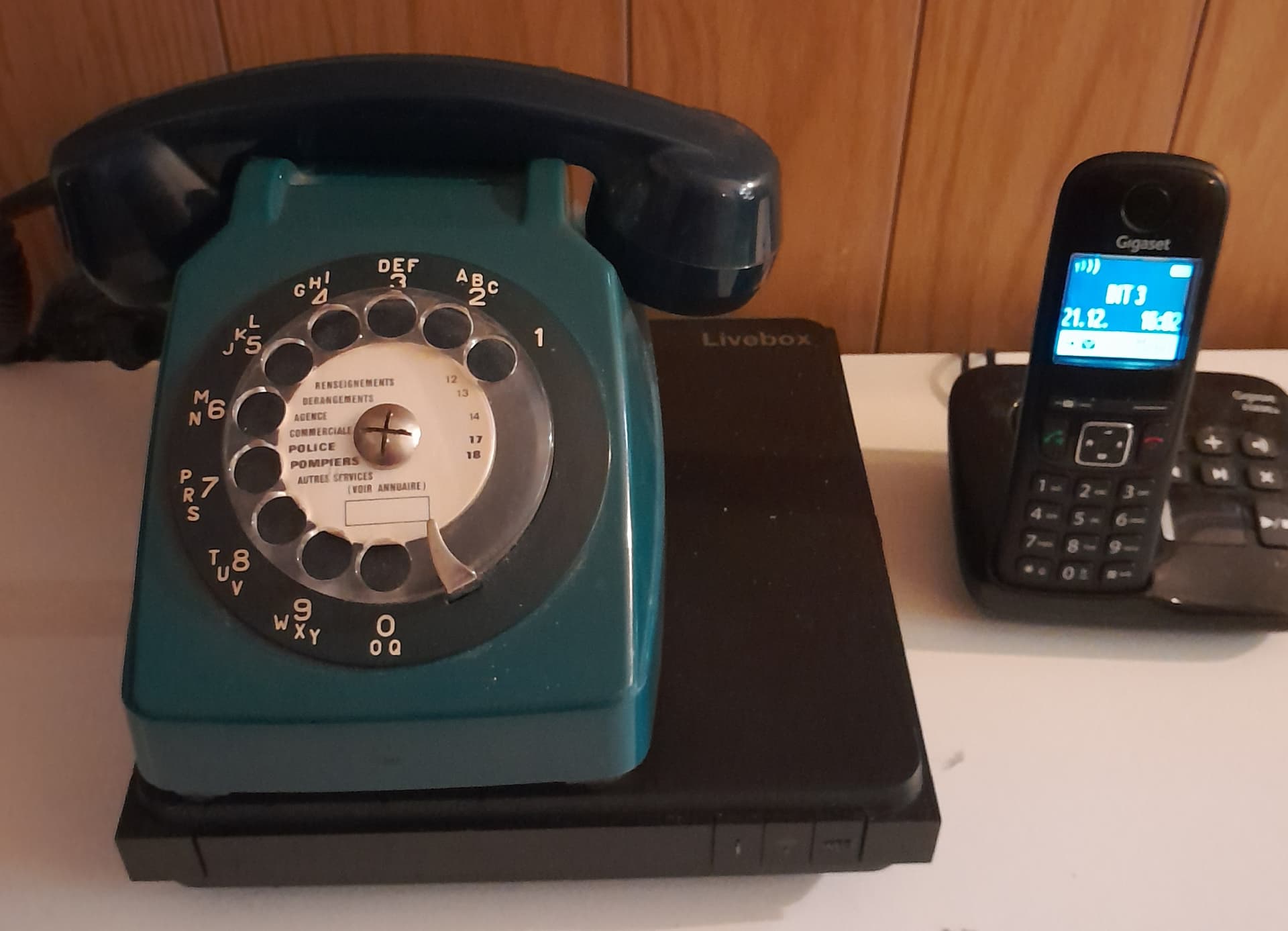

Merci pour ces informations. Mon téléphone est effectivement un Socotel S63 (Une étiquette indique « poste autorégulé ne nécessitant aucun réglage du courant d’alimentation ».
Je l’utilise seul comme « souvenir décoratif » et pour sa super sonnerie audible dans toute la maison et qui me rappelle ma jeunesse. (Donc un seul poste et pas de numérotation par le cadran) C’est pourquoi j’ai renonce à passer à la fibre tant que je n’aurai pas trouvé une solution pour conserver au moins sa sonnerie … ou que la fibre soit obligatoire !

J’en déduis qu’en ADSL comme sur la fibre il suffit (pour recevoir et activer la sonnerie) d’un adaptateur gigogne femelle – RJ 11 mâle, ou de brancher directement un câble RJ 11 sur les fils bleu et blanc du téléphone. Comme, pour l’instant, je ne cherche pas à utiliser le cadran, je n’ai pas besoin d’un convertisseur d’impulsion la solution est très simple ! Mais comme vous me dites que la sonnerie nécessite 75 à 90V alternatif pour bien sonner, je voudrais être certain de ne pas risquer d’abimer ma box. Y-a-t-il des expériences négatives de ce type de branchement ?
non, pas de risques pour la box ! l’impédance de la sonnerie est assez élevée (c’est pour ça qu’il lui faut 75 à 90V) Avec une tension moindre, ça fonctionne quand même, et ne risque rien…Mais ça sonne moins fort ! Le principal inconvénient de cela est, dans une grande maison, de risquer de louper un appel si on est trop loin et qu’on a pas entendu sonner !
