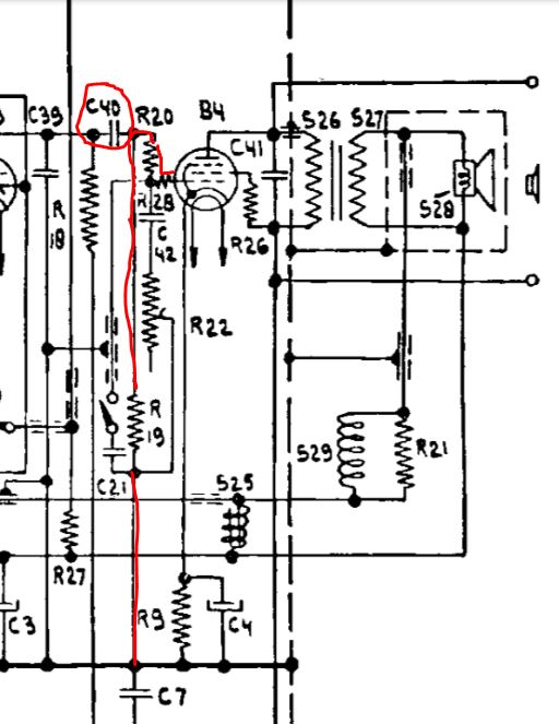

C’est la R19 qui Fait 0,8 Mohms
Philips_695A-20-29 complet.pdf (1,5 Mo)
R19 C’est le retour a la masse de G1 de B4
1/4 de W suffit , meme pas de tension a ses bornes…….
Bon, je vais regarder tout cela tranquillement demain , donc normalement juste quelques volts, il me semble avoir mesurer 115 volts c’est possible ?
je vous ai indique en rouge le circuit de R19 elle va de la masse a la grille du tube B4 pas de HT dessus.
si il y a 115V dessus c’est que le condensateur de liaison grille C40 est fuiteux et B4 est en danger ……
Ok, merci pour l’information, je contrôle et je reviens vers vous demain,
encore merci, Philippe

Après remplacement du condo C40, éffectivement il n’y a plus de tension au borne de la résistance. Merci beaucoup.
Il me semble que vous connaissez pas mal les “engins” a tubes ! trouver une panne sur un schéma en 2 ou 3 minutes, bravo !
A quoi peux bien servir le C41 sur la bobine? est-il utile, car sur il n’est pas présent sur mon poste !
C41 est un condensateur destine a couper les aigus car a cette epoque on preferait les sons graves.
ce condensateur s’il existe doit etre remplace par un neuf car une fuite provoque souvent des crauquements inexpliques.
C40 est ce que l’on appelle le condensateur de liaison grille de la BF il doit etre ,comme les condensteurs chimiques de filtrage, remplace systematiquement car les tubes de puissance BF n’apprécient pas du tout de reccevoir une tension positive sur leur grille
