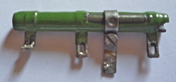

Bonjour à toutes et à tous !
Je ne me souviens plus exactement =
sur ce type de résistance bobinée vitrifiée
ajustable ou pas
sur des tous courants genre Radiola/Philips
quelle est la puissance en W ?
16 W ? 25 W ? ou moins ?
merci
Bernard

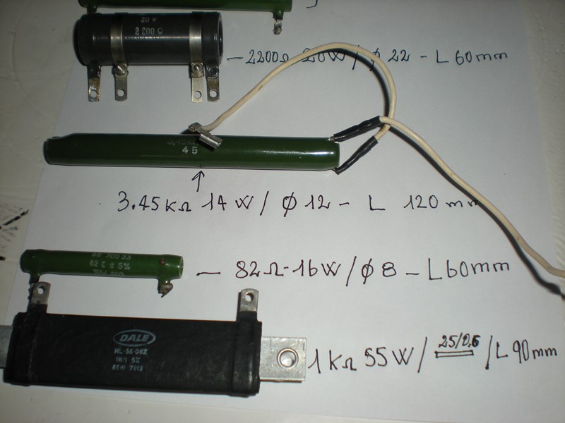

Très difficile à estimer sans les dimensions et encore suivant la technologie ça varie pas mal…
5 à 10W pour celle de la photo ?
si la vis est du 3 mm, alors c’est petit, je dirais 5 W
Michel…

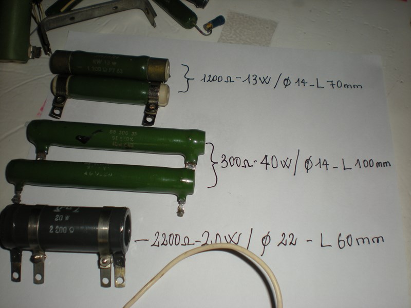

Bonsoir a tous
il est vraie que suivent la technologie ils existe des différence
mais a mon avis la R en photo fait bien 10 watt
voir photo pour ce faire une idée >>>>>>>>>>>
Merci à tous !
en fait il s’agit de 2 x résistances 430 ? diam 10 mm long environ 70 mm
les autres semblent bonnes
pour = Radiola 82 U (BX 200 U )
et Siera S 270 U
donc je pense entre 10 et 15 W ??
Bernard
vu les dispo standard pour 430 ?
je vois maxi 11 W bobinée vitrifiée…
Bernard
