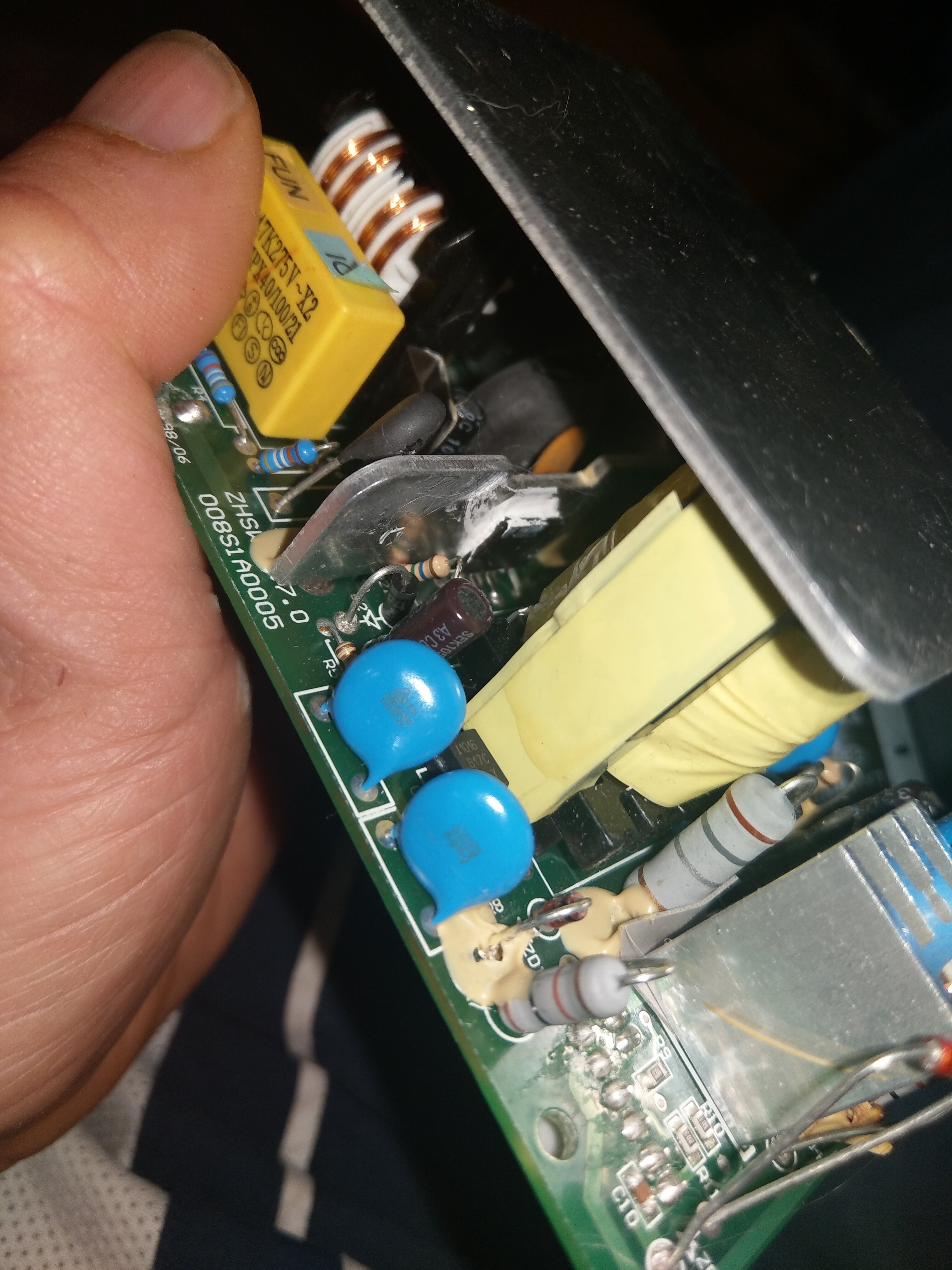

Merci mais je n’ai pas compris les chiffres et l’alphabet dans le document… Peut être pour entrer une référence inscrites sur le composant !? Je vais voir comment arriver à lire ce composant ou trouver la logique de son emplacement sur la carte mais un circuit intégré à ce niveau c’est un peu difficile car après il ya la carte de programme longueur, largeur, choix de point et programme mémoire sur la face avant de la machine …
J’ai commencé à comprendre mieux… Oui un circuit intégré possible… Je vais trouver ce composant. La place est difficile car il faut dessoude un tas de pièces et la plaque que les couvrent… Sont faites pour ne pas toucher
— Pour ce genre d’alimentation, il serait “chaudement” recommandé de la tester à vide avec une ampoule ~40 / 60W en série avec la prise secteur ! Ça te permettrait déjà de “lever un lièvre” sur la bonne santé du circuit “désintégré” cité plus haut ! Si le filament de l’ampoule s’allume “franco”, ton circuit “désintégré” est mort, ce qui explique la disjonction du disjoncteur !
— Perso, l’alimentation de l’ordinateur cité plus haut, je l’ai testée à vide avec une ampoule de ~25W. Une fois le circuit intégré remplacé (comme un transistor de puissance à 6 ou 7 pattes), l’ampoule a éclairé un bref instant avant de s’éteindre et les tensions de sortie de l’alimentation étaient correctes !
— Cordialement !
Je vais suivre votre méthode et j’espère finir avec cette machine :+1::+1::+1::+1:

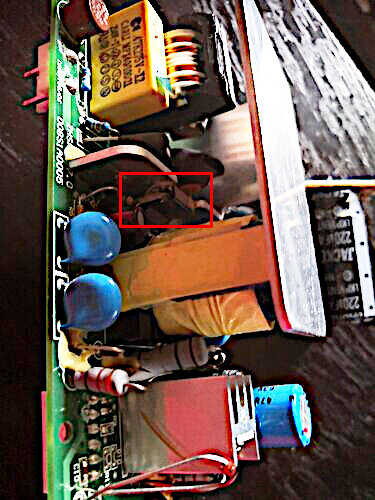

— Bon : ça se précise ! D’après cette photo “reGIMPée” pour l’occasion, le circuit intégré est situé sous l’épingle encadrée de rouge :
8da286775496593c721e5ec81b8ca41f005e5c3a_2_375x500

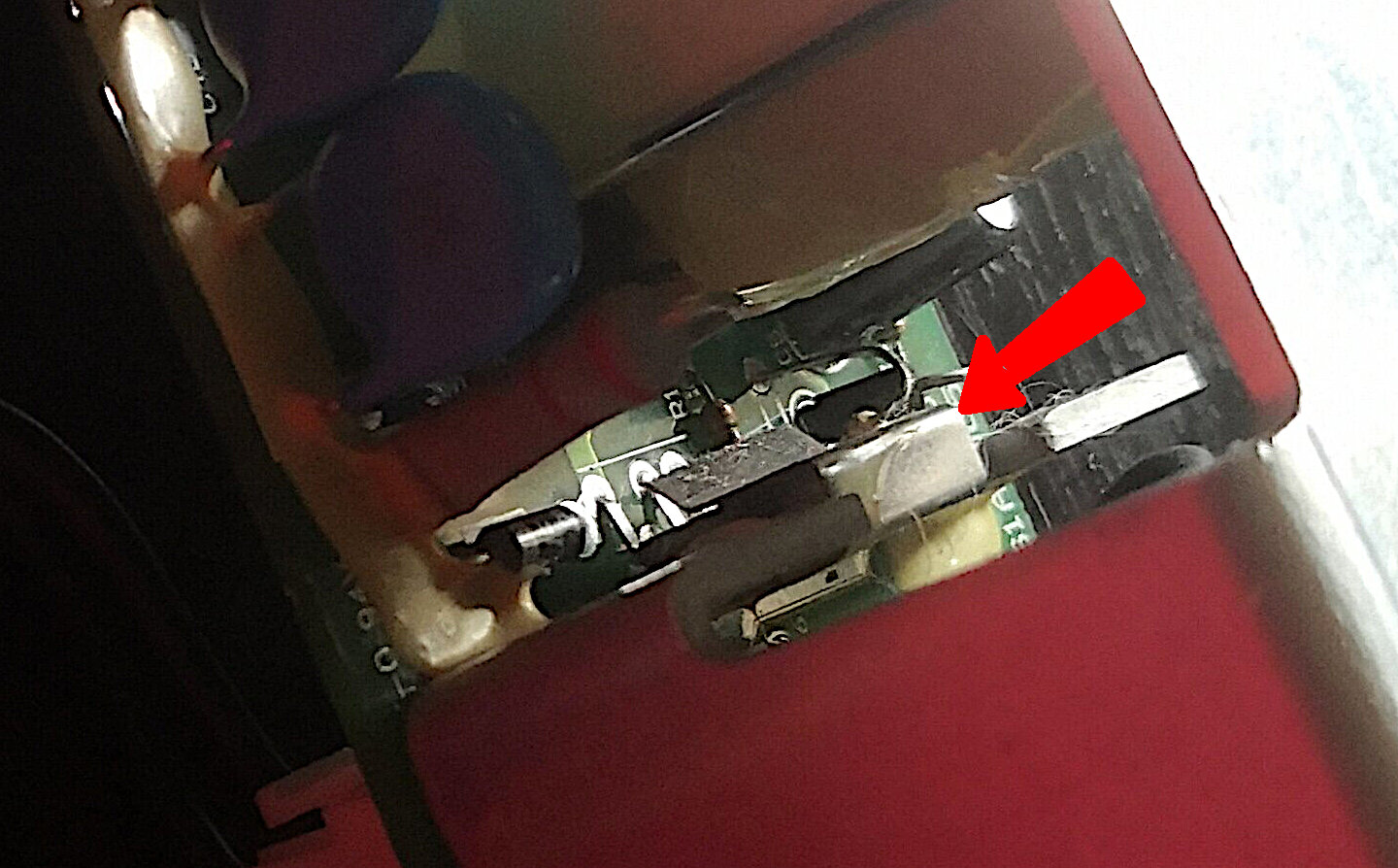

— Sur cette photo, on le voit mieux (flèche rouge) :
— Côté pistes, tu dois avoir une ou deux pattes légèrement tordues pour, une fois enlevée l’épingle d’acier, démonter la plaque d’alu et avoir accès à ce circuit intégré ! Voir si cette plaque d’alu n’est pas collée au double-face sur le transfo !
— (D’après ce que je vois, il n’y a pas de pâte thermique entre ce circuit intégré et la plaque d’alu !!!) (J’ai fait une “trompaison” : ce circuit intégré a bien 6 broches ! D’ici que ce soit le même que l’alimentation Apple, y’a pô des kilomètres………)
— Bon courage : tu y es presque !

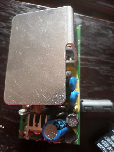

J’ai utilisé une brucelles pour pousser la plaque qui couvre et elle s’est envolé
— J’espère qu’elle ne s’est pas envolée trop loin !
— Ah si, il y a bien de la pâte thermique !
— En regardant ta photo de plus près, ce circuit intégré a bien 6 broches :
— Une fois remplacé, ça devrait aller nettement mieux ! Pourras-tu “tirer le portrait” de ce circuit intégré une fois démonté avec la référence bien visible ?
*** Si besoin, une fois dessoudé, tu pourrais tester à l’ohmmètre entre les 2 broches les plus à gauche, celles qui sont écartées, dans les 2 sens, histoire de confirmer s’il y a un court-circuit entre ces 2 broches car c’est le drain et la source du MOS-FET interne ! ***

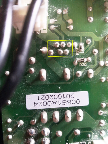

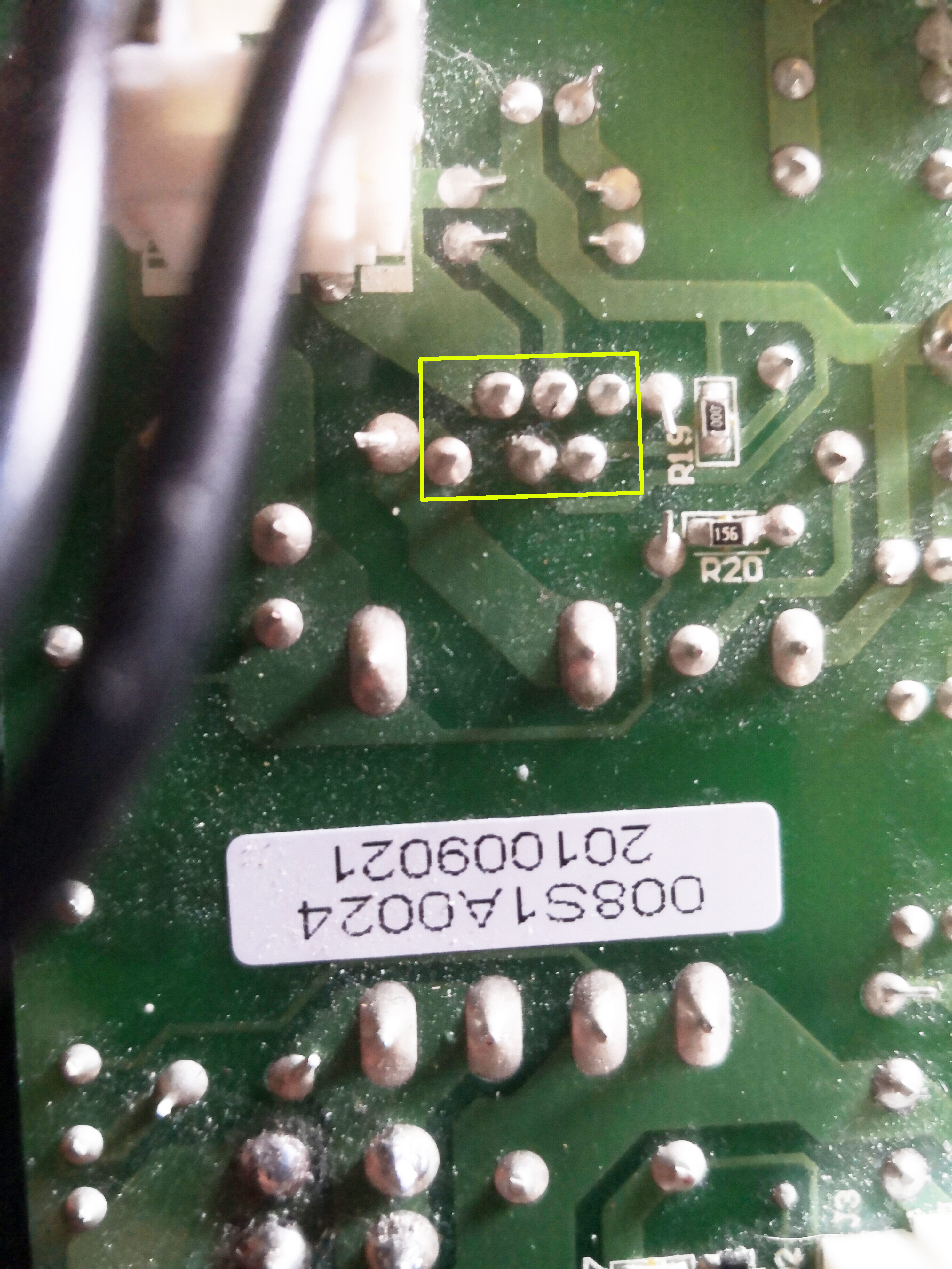

J’ai oublié de dire que j’ai testé la continuité de cette résistance pour voir avec quoi elle est lié et bizarrement une patte sans aucune correspondance dans le circuit, est ce que c’est normal !?
Puis l’élément qu’on a discuté en haut avec 5 pattes, les 2 premiers sont en continuités… Je n’ai rien trouvé aucune description dessus sans l’enlever !
Il ya bel et bien une patte thermique entre l’élément et le petit radiateur…
