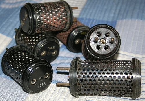

J’ai aussi quelques résistances portant les inscriptions suivantes :
  • 735 R
  • 550 M,
et un modèle multi-usage, dont on dévissait les broches pour choisis la tension (130V, 220, 250 V)

735 R --> **735 **ohms pour lampes Rimlock (série U = 100 mA)
550M --> 550 ohms pour série Miniature 7 broches (chauffage série 150 mA : 12BE6 12BA6 12AT6 50B5 35W4)
