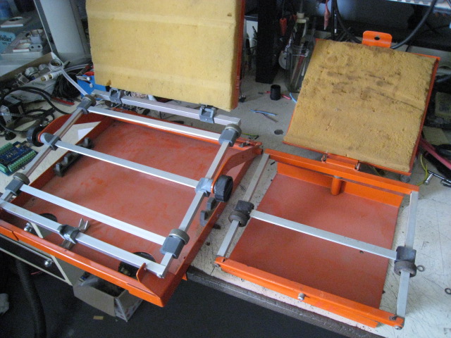

J’ai utilisé au boulot un système d’établi Facom, une sorte de plateau en mousse monté sur rotule. (années 80 à 95 grosso modo)
On montait d’abord les petites pièces, comme expliqué ci dessus.
C’était plus ou moins pratique. Lorsque que la série de plaques devenait plus élevée on faisait
tout monter par une boîte spécialisée, en général celle qui routait nos circuits.
(Enfin, dans ma section, mes circuits…)
Désolé de te contredire, mais j’ai utilisé ce type de support de câblage durant plus de 23 ans et je les ai trouvés très pratiques, surtout pour câbler plusieurs circuits imprimés en série.

Table sont à peu près 30/35 cm de haut et 60/65 de large.
Le porte cartes a 2 rails // dans longueur et coulisse pour écartement et position
Le modèle plus long doit avoir 15/20 cm de + en longueur et la hauteur est la même.
Cela ressemble à photo du site des pinces mais je n’ai pas fait de photos, ni ramenée une.
C’est assez lourd car en tôle 10/10 mm.
Il y a une base qui fait bac un plateau avec mousse étage 2 et le porte carte qui permet le retournement, étage 3.
Indiqué made in Italy, ref aurait CSS1?.
Voilà.
On doit pouvoir travailler pour souder avec plan en biais.
Sûr que c’est plus approprié à des câbleurs qui font des séries manuelles de cartes.
En proto pour un carte moyenne cela me paraît interressant quand même.
En petite carte identique à la chaîne aussi mais sur que pour amateur occasionnel.
Après si on a les moyens, s’adresser à un société de cablage!!!
Y en a encore…
Si cela interresse quelqu’un me dire.
J’ai les 2 modèles.
Je donnerai la dimension max de carte mais genre 260mm x 500 mm pour petite.

Ce que j’ai peut dater de 1978 et ensuite…jusque vers 1988.
C’est similaire , on peut mettre rail en + je pense pour augmenter nombre de cartes à la fois…
Peut être un peu + rustique, normal c’est plus vieux, je ferai donc des photos.
Alain28

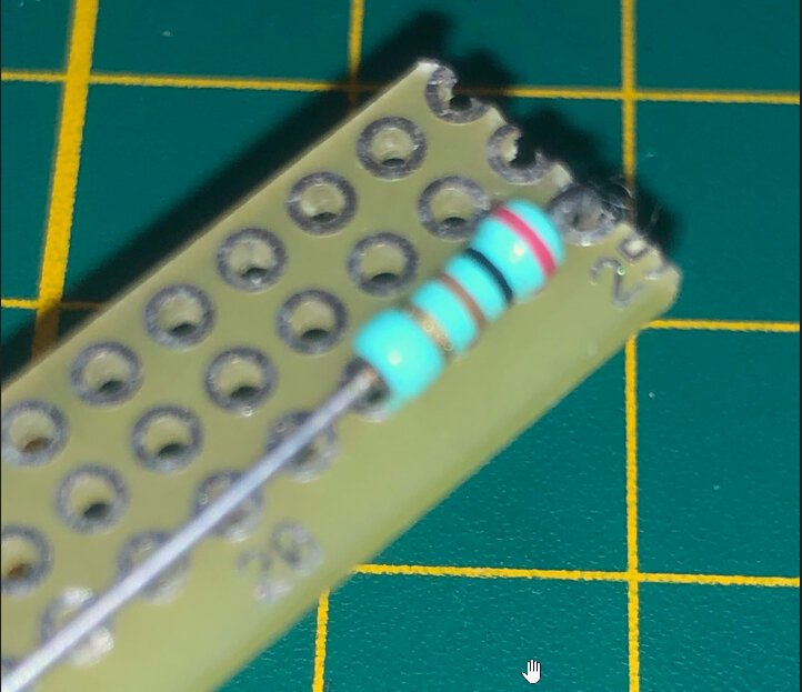

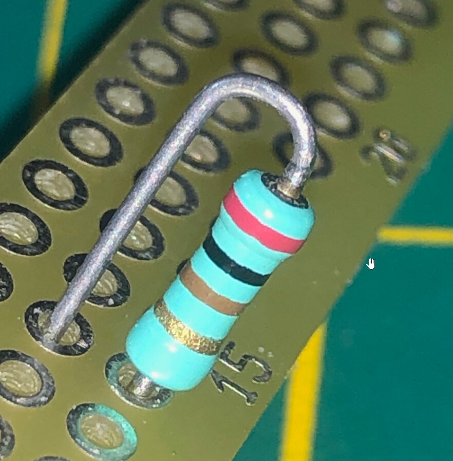

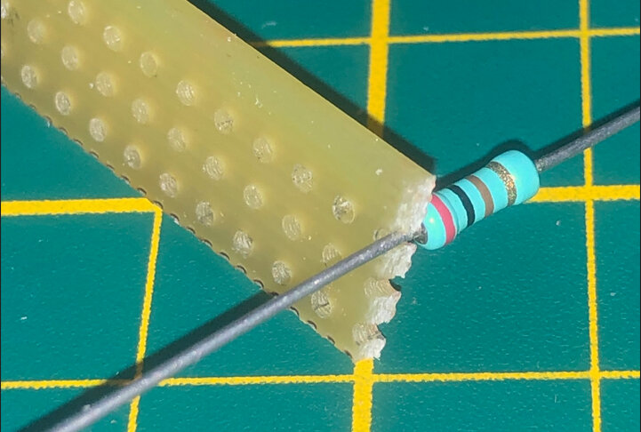

Pour revenir au pli des pattes pour le montage vertical, si on veut que les plis soient réguliers et alignés comme à la parade, on peut utiliser une petite chute de plaque à trou comme gabarit. On passe la patte à plier dans le 1/2 trou et on plie en appuyant sur la table. C’est pile au pas de 2,54. Les plus soigneux peuvent ajouter un rien de gaine pour isoler la patte apparente.

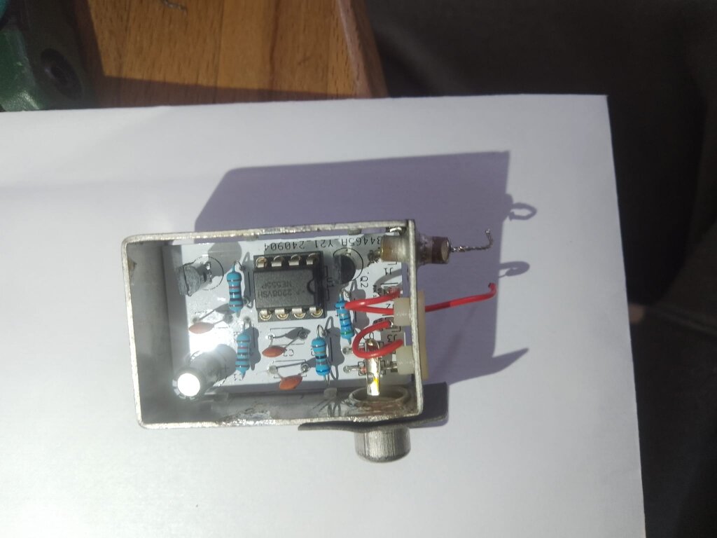

Récemment j’ai cablé une petite plaquette de qq cm2.
Les résistance avaient pattes fines et le pas du CI bâtard…
Trop large pour debout et trop étroit à plat.(préfèrai a plat pour avoir accès au 2 cotés résistance)
Pastillage trop petit ou plutôt épargne soudure.(mais aussi pastille cuivre)
Idem pour capas céramiques (aussi à pattes fines).
2 transistors T092 avec implantation au pas boitier du TO92…
J’ai regretté d’avoir pris la version en kit…
photo:
S’il y en a qui veulent infos sur le kit ci-dessus me contacter en MP
L’auteur a pompé schéma sur un site anglais je crois.
