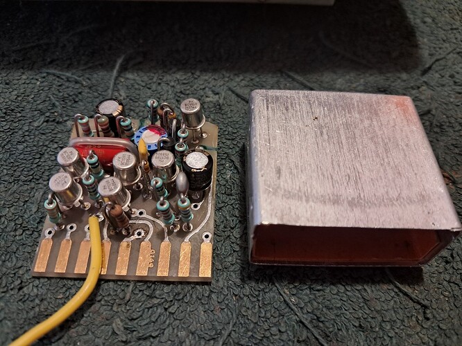

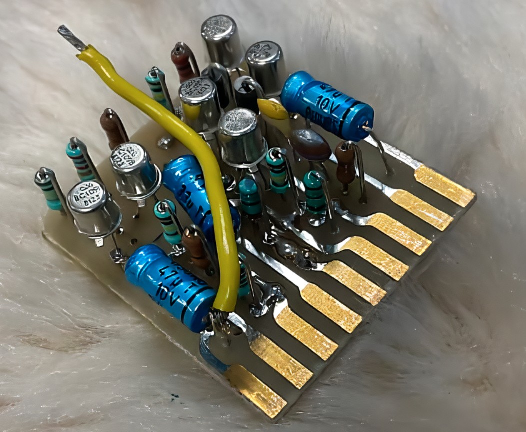

Je dois refaire une carte sur laquelle les résistances sont montées verticalement.
En raison du faible espace disponible les pattes des résistances doivent être pliées au plus proche du corps.
Y-a-t-il une technique de pliage qui permet d’éviter d’endommager les résistances ? ou bien je peux y aller « franco » ?
La carte assemblée doit rentrer dans le petit coffret métallique de la photo 2 qui fait office de blindage.
Franchement le pliage des pattes ne pose pas de problème et ne demande pas de précaution particulière avec les résistances actuelles.
Entendu, merci :smiley:
Il n’y a pas de précaution particulière, il faut évidemment éviter de casser le fil.
Personnellement, j’évite de plier trop près du corps des composants.

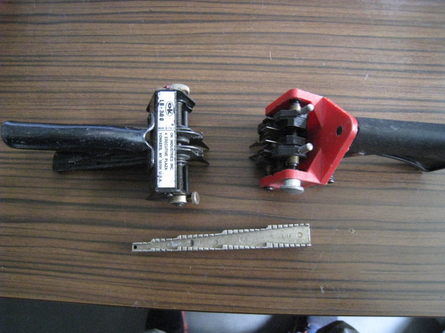

A noter qu’il existe des outils destinés à cambrer et couper les pattes des composants (pour un montage horizontal) :
Le gabarit (dessous) permet de cambrer les pattes, la pince à gauche permet de cambrer, celle de droite cambre et coupe les pattes à une longueur précise.

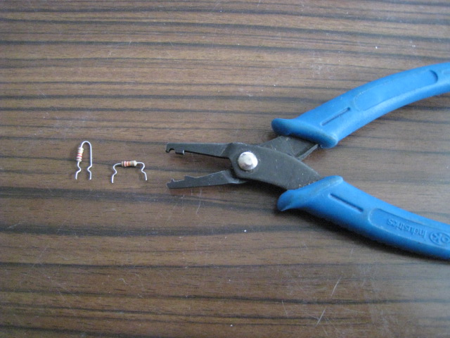

Pour le montage vertical (ou horizontal), j’utilise une pince qui pratique une petite boucle sur les pattes:
L’avantage est double : permettre de passer une pince de test, et éviter de coller le composant au circuit imprimé.

Exactement, il s’agit d’un module préamplificateur d’un magnétophone à bande portable Stellavox.
Les modules fabriqués entre 1968 et 1980 étaient tous moulés dans de la résine époxy.
Le problème, c’est que maintenant, dans les modules préamplificateurs (SPA-SOA ou SPC-SOC) les transistors ont tendance à lâcher et ce n’est pas réparable.
A partir du schéma électronique, j’ai modélisé et commandé une carte PCB.
De cette manière, j’espère pouvoir prolonger la vie du magnétophone…
