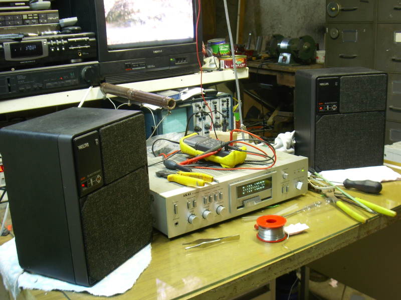

2 choses
résistances
pour essai d’un ampli
les 8,2 Ohm 11w parfait pour un essai
après si tu veux faire « chauffer » un ampli pendant 1h trouve toi des 8 ou 8,2 R en 100w
soit des vitrifiées
un exemple avec les miennes , des 8 ohm 200w vitrifiées marron , de mémoire des Altier
visibles sur une tige en fer à côté d’une des 22rh541
un cas extrême m’a conduit à mettre en parallèle des résistances de lave-linge pour obtenir 2 groupes de 8 ohm pour faire chauffer un ampli de sono ( 2x 1000w / 8 ohm)
quand à brancher un oscillo
si c’est un ampli Hi.Fi , mets la masse de l’oscillo sur le chassis de l’ampli
pour 99% des amplis la masse électrique est raccordée à la caisse
si cet ampli a une prise de terre , elle y est aussi raccordée
si ampli de sono
il y a parfois des surprises , comme un étage d’entrée partiellement isolé de la puissance
et bien souvent un commutateur " groud - lift" permettant de séparer terre + chassis de la masse électrique de l’ampli
il faut comprendre ou est la masse électrique
