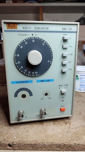

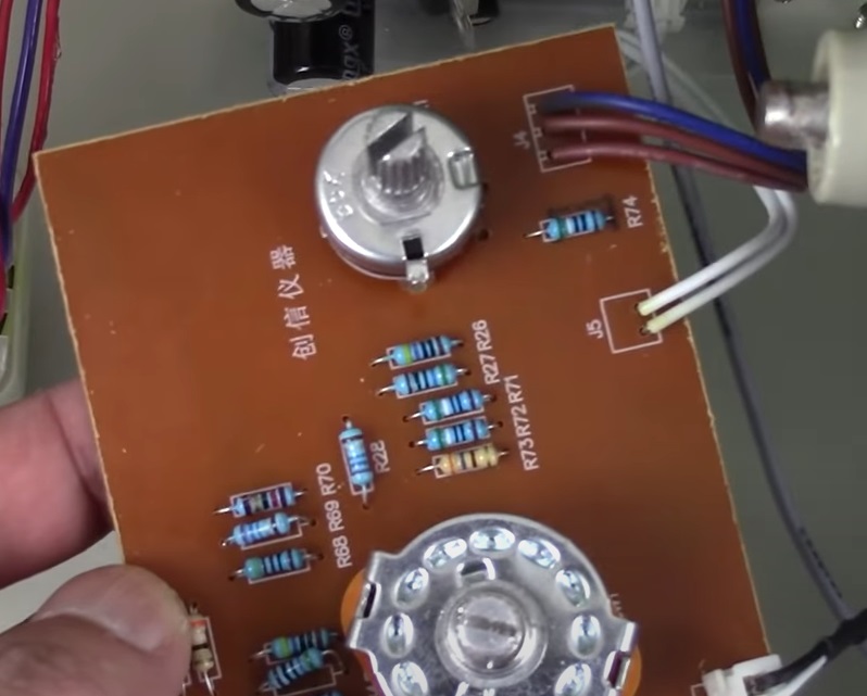

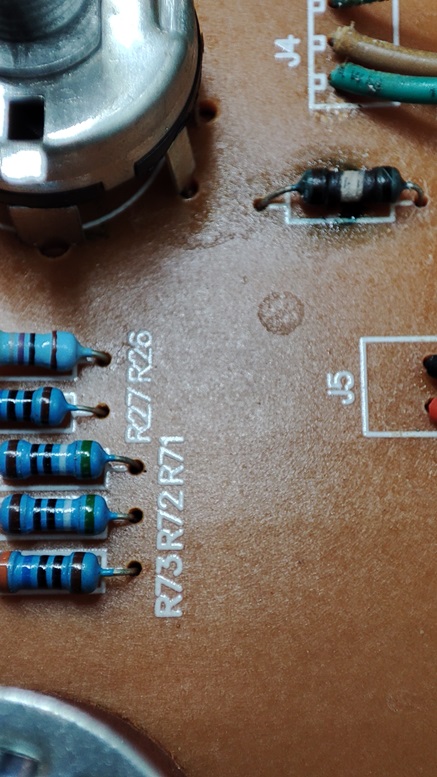

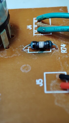

Sur mon géné BF REK RAG-101 j’ai une résistance de cramée (R74) sur la carte où il y a l’atténuateur et le potar d’amplitude. Comme elle est cramée je ne peux pas lire sa valeur. J’ai cherché le schéma de ce géné mais je n’ai pas trouvé.
Est ce que quelqu’un a le schéma ?
Merci pour votre aide.

vert blanc noir noir marron => 590 ohms
Bon c’est une valeur courante !
J’ai mis 2 R de 1200 ohms en //.
C’est bon le géné est repartit !

Une résistance de 590 ohms sur un gene bf, c’est probablement la résistance de sortie qui détermine l’impédance de sortie de 600 ohms.
Qui c’est probablement suicidée, car une tension externe a été mise sur la sortie.
