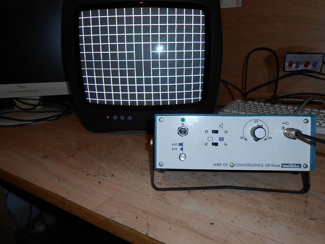

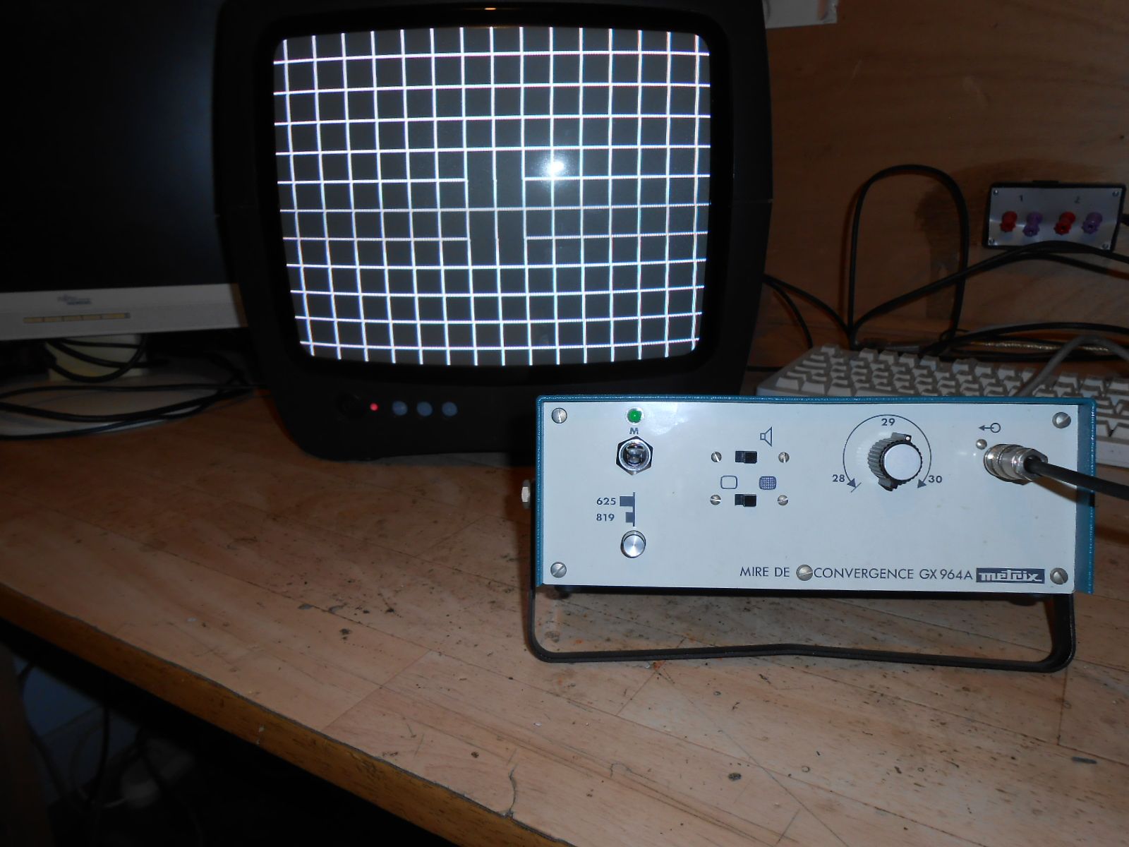

Je reviens sur ma petite mire qui fonctionne très bien maintenat
Mais j’ai constaté quelque chose d’étrange :
Le cadran de réglage indique une variation entre le canal 28-29-30
Hors sur mon petit TVC Philips , je capte la mire sur le canal 4 et 24
Il y a bien deux potentiomètres de réglage pour les varicaps de l’oscillateur ( haut et bas de bande ) mais je ne peut que centrer correctement un canal recu sur le TV sur le milieu du cadran , en l’occurence le 29
Et le réglage est correct autant pour le 4 que pour le 24 du TVC
Mais ça ne m’empeche pas de l’utiliser et je vais pouvoir attaquer la restauration complète de mon petit TVNB Telimage
J’utiliserai le convertisseur MT47
S.

4 et 24 ce sont les N° d’affichage des chaines de l’OSD du TVC , pas les canaux ( c’est bien en UHF )
Ce qui m’a induit en erreur c’est de tomber sur la chaine 24 et d’avoir le canal 29 sur la mire
Un des deux reçu doit être une harmonique
Mais vu la simplicité du modulateur ce n’est pas étonnant
A moins que les chaînes 4 et 24 soient réglées sur le même canal.
Sinon, plutôt qu’un harmonique ce peut être une « fréquence image » de la fréquence du modulateur (différence de fréquence de 2 fois la fréquence FI sur le récepteur).
Dans ce cas la réception doit être beaucoup moins bonne sur la fréquence image et le son doit manquer (sauf si le modulateur est « double bande »).
Ce doit être cela car la reception est correcte sur les deux chaines , son y compris
