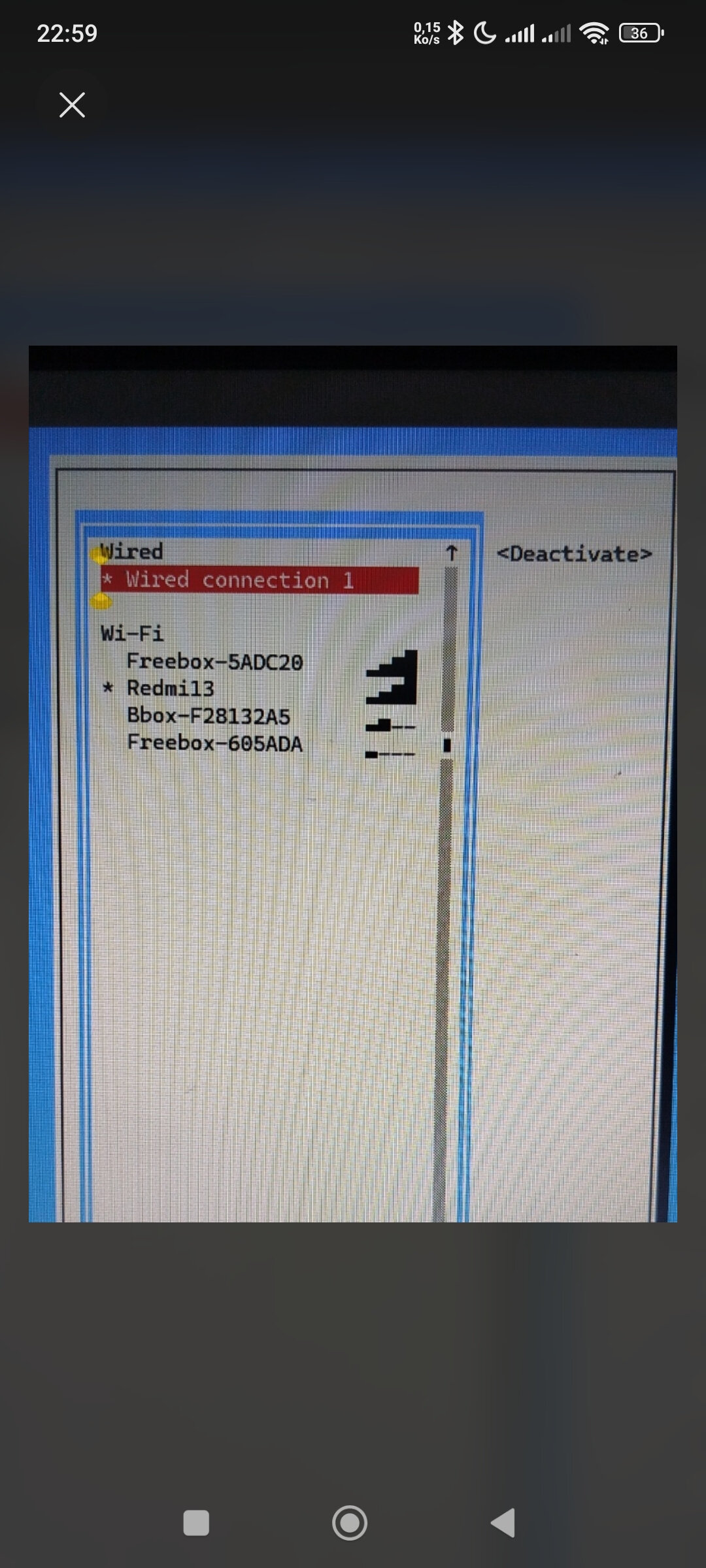

Malheureusement je n’ai pas les mêmes écrans ni les mêmes menus.
On peut pas cliquer sur modulam dans le premier ecran ? Je crois que j’ai fait cela pour acceder à l’ecran suivant.
Non ça me demande si je veux le déconnecter si je clic dessus.

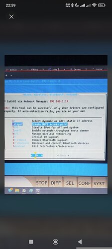

Je pense à une deuxième solution.
Passez par l’Ethernet d’un pc entre le mobile et le modulAM.
Si pendant la démo j’utilise le câble ethernet entre mon pc et mon module, et que je connecte mon pc au point d’accès local de mon téléphone ça devrait théoriquement passer.

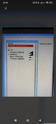

Il faut juste que je modifie ici sur wired connection ?

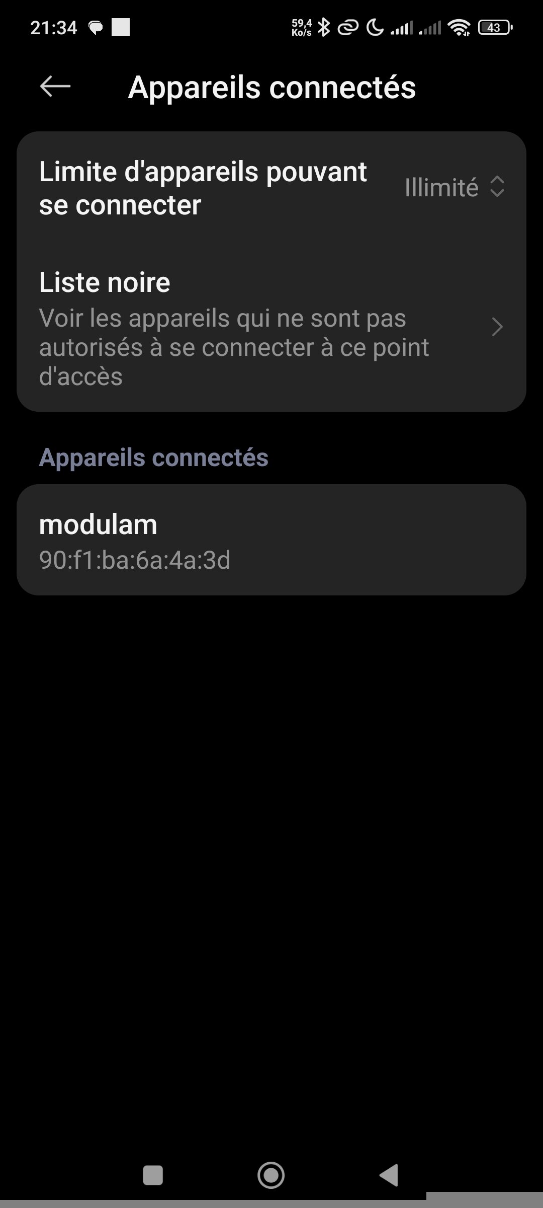

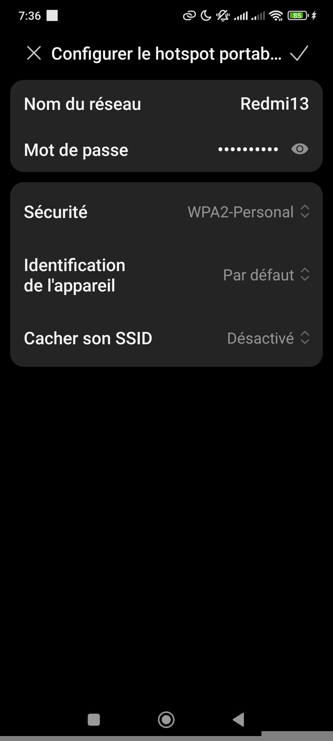

Par contre , je vois que le wifi n’a pas été desactivé sur ton smartphone. Le hotspot ne peut pas fonctionner. En haut, il faut que le symbole wifi n’apparaisse plus, il est remplacé par un autre pictogramme, il est constitué d’un point et de deux arcs de cercles concentriques d’ouverture superieure à 180° (voir mes captures d"'écran)

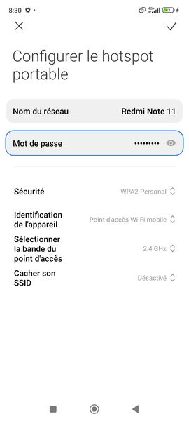

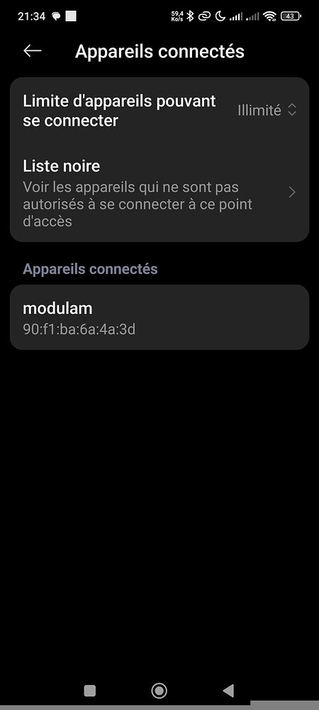

J’utilise fréquemment cette configuration à partir d’un Redmi Note 11 sans problème. Les écrans sont du reste les mêmes que les votres, à l’exception d’un choix possible de la bande WiFi (2,4 GHz ou 5 GHz).

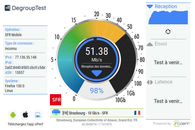

Quand vous utilisez votre smartphone auquel vous connectez un PC portable, est ce que le surf web est possible ? Si oui, effectuez un test de vitesse pour connaitre le débit dont vous disposez. Si le smartphone est situé dans une zone où la couverture est moyenne, ou dans une zone à forte densité d’utilsateurs, il est fort possible que vous ne disposiez pas d’un débit WiFi suffisant ou alternativement trop variable, assorti d’une latence trop élevée.

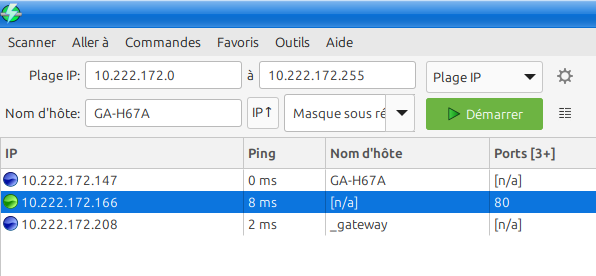

Une fois le ModulAM connecté, je recherche son adresse IP à partir d’un utilitaire installé sur mon PC portable, lui-même connecté en deuxième appareil au Redmi 11. J’ai remarqué que les adresses IP locales délivrées par le Redmi 11 pouvaient différer dans le temps d’une session sur l’autre, sur les deux derniers champs. Ici j’ai la chance d’être à vue de la station de base de mon opérateur, et j’ai déjà laissé tourner le ModulAM toute une journée, sans que rien ne décroche au niveau des services.

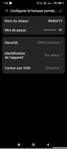

J’ai passé une partie de la soirée d’hier à faire des tests poussés, et il s’avère que le problème vient d’une différence de comportement de la fonction point d’accès entre ton Redmi Note 11 et mon Redmi Note 13.
Sur ma version d’Android/HyperOS, le téléphone applique par défaut une « isolation » stricte des clients Wi-Fi et distribue des adresses IP en 10.176.X.X. Or, il semblerait que le pare-feu de la version V2.2 du ModulAM bloque ces requêtes (site inaccessible, connexion refusée), attendant plutôt une plage standard en 192.168.X.X. De plus, le téléphone m’empêchait même de « pinger » le module depuis le PC portable !

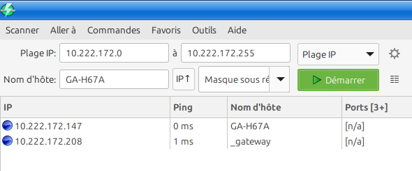

C’est vrai que je n’ai pas précisé le nom de l’utilitaire en question, étant sous Linux Mint avec mon PC portable ou fixe. Mais la bonne nouvelle, est qu’il existe la version Windows de cet utilitaire. Il s’agit de « Angry IP Scanner » disponible ici : https://angryip.org/
Je viens de faire une capture à partir de mon PC fixe. J’ai débranché le câble Ethernet, et branché une clef USB WiFi, le tout connecté au Redmi 11. Les adresses ici sont du type 10.222.x.x. Je ne pense pas qu’il y ait quelque chose de bloquant de ce côté là.
Le nom _gateway correspond au Redmi 11 (point d’accès). GA-H67A est mon PC fixe, et le dernier périphérique (pastille verte) est le modulAM (pas de nom d’hôte ici) ouvert logiquement sur le port 80. Si je déconnecte ce dernier, il disparait de la liste après un nouveau scan.
Et pour finir un test de débit, opéré à partir du PC fixe, qui met en évidence localement un débit très confortable en WiFi à partir du Redmi 11.

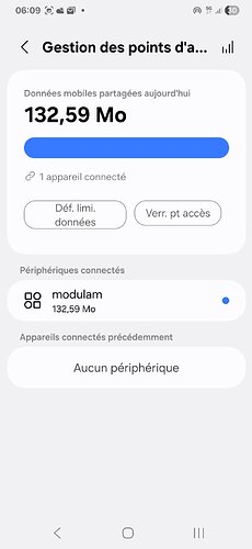

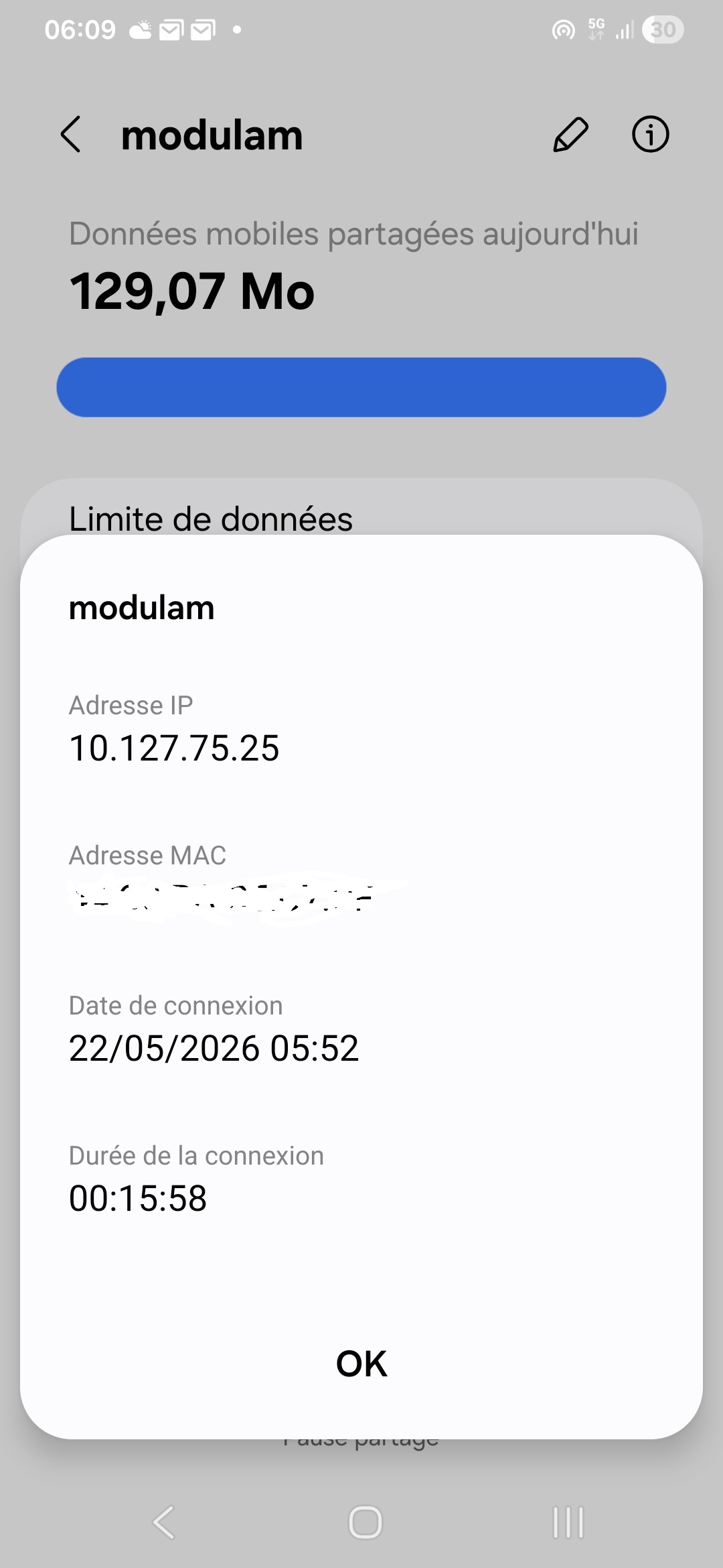

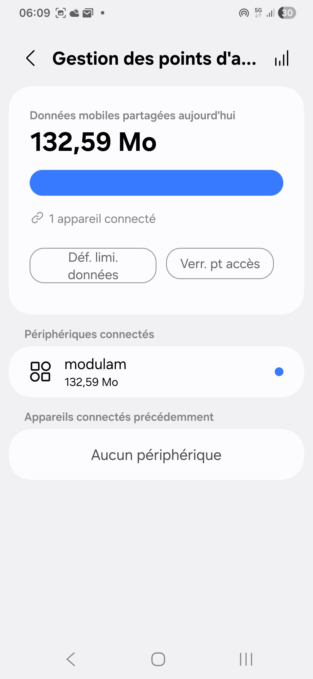

Je confirme qu’il n’y a rien de bloquant sur le modulam vis à vis de ce type d’adresse. Dans la capture d’ecran que j’avais publiée on constate que l’adresse du modulam sur mon hotspot est 10.127.75.25 et les radios sont diffusées correctement : 129 Mo pour 16 minutes de connexion. Il vaut mieux avoir un forfait illimité.

Configurer le smartphone en point d’accès WiFi Sécurité WPA2-Personal, donner un nom et un mot de passe et choisir ne pas désactiver le point d’accès quand aucun appareil n’est connecté.
