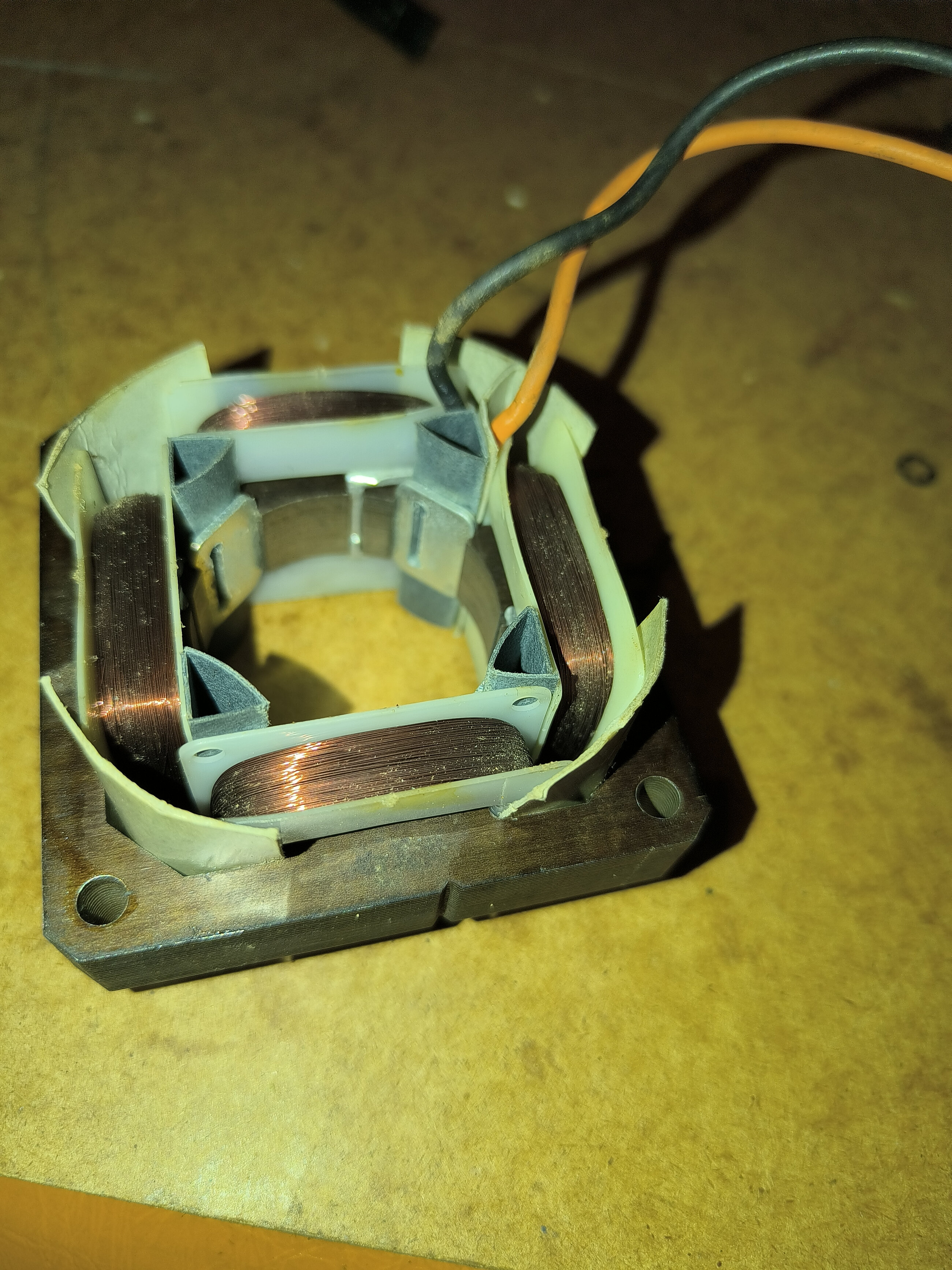

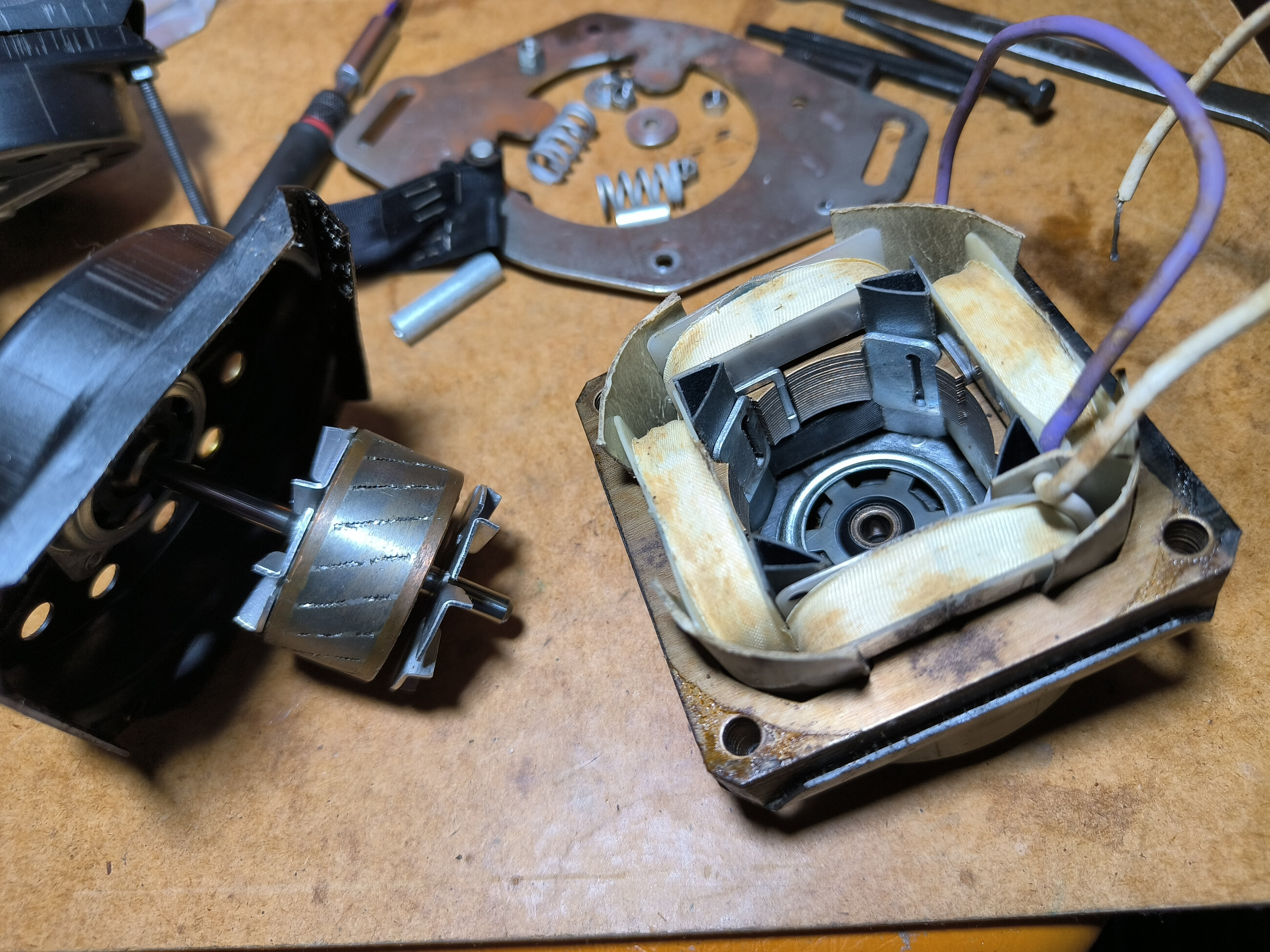

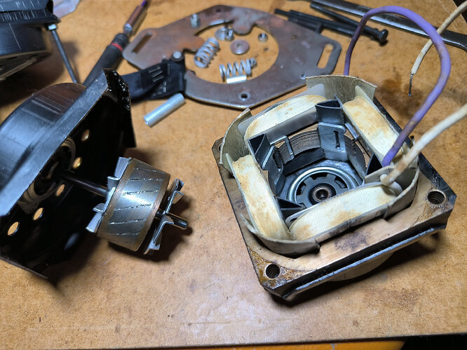

tu peux mettre des photos du moteur demonte et de l’aimant
Juste l’aimant en fait le reste n’est que du métal avec un axe. Donc tout l’intérieur c’est ça et rien d’autre

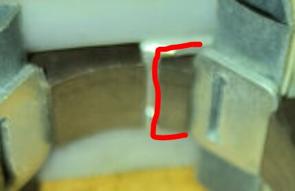

moteur 4 poles 1500T/min a spire de frager
on en vois une sur un pole
cela ne doit pas etre un aimant mais une cage d’ecureuil
avec peut etre 4 rainures de synchronisation
mais pour un moteur de bobine je ne vois pas l’interet d’une synchro
Voilà une autre photo des 2 parties dissociées
C’est confirmé
cage d’ecureuil la forte inclinaison 45 degres de la cage et la finesse de ses conducteurs indique une cage profonde
indique un moteur qui a un couple quasi independant de sa vitesse de rotation

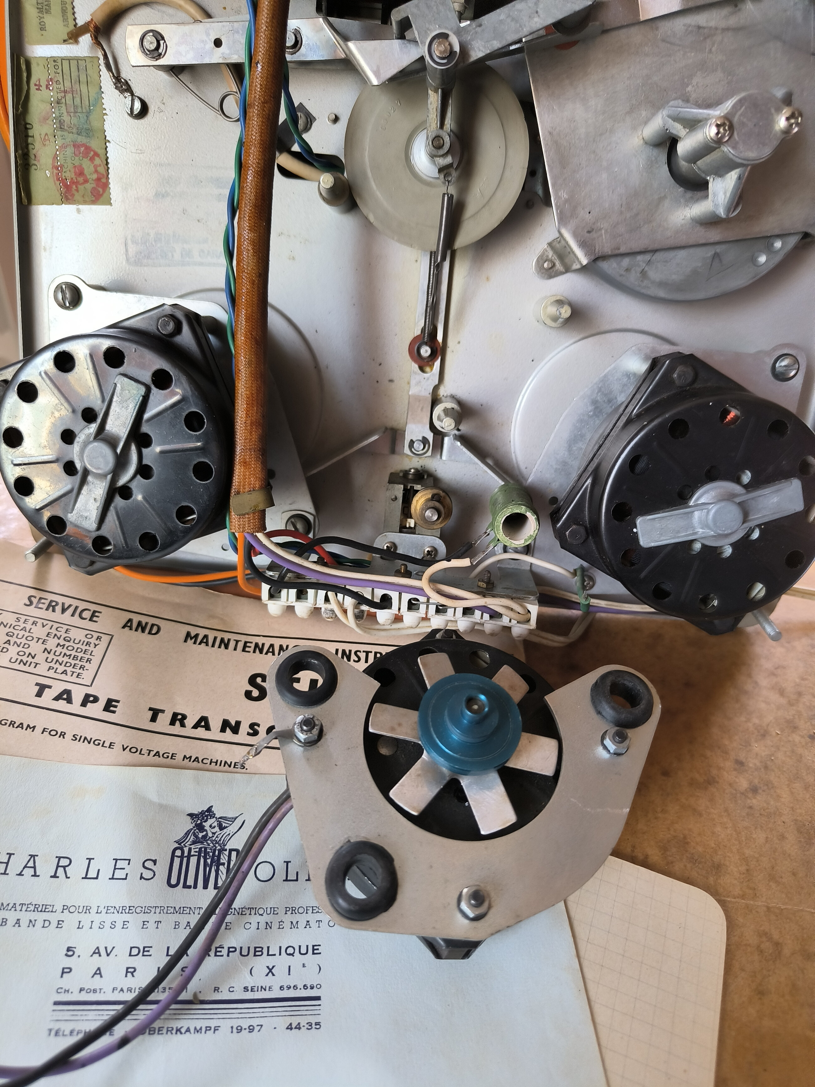

Moteur généralement utilisé pour l’entrainement des bandes magnétiques dans les magnétophones à 3 moteurs

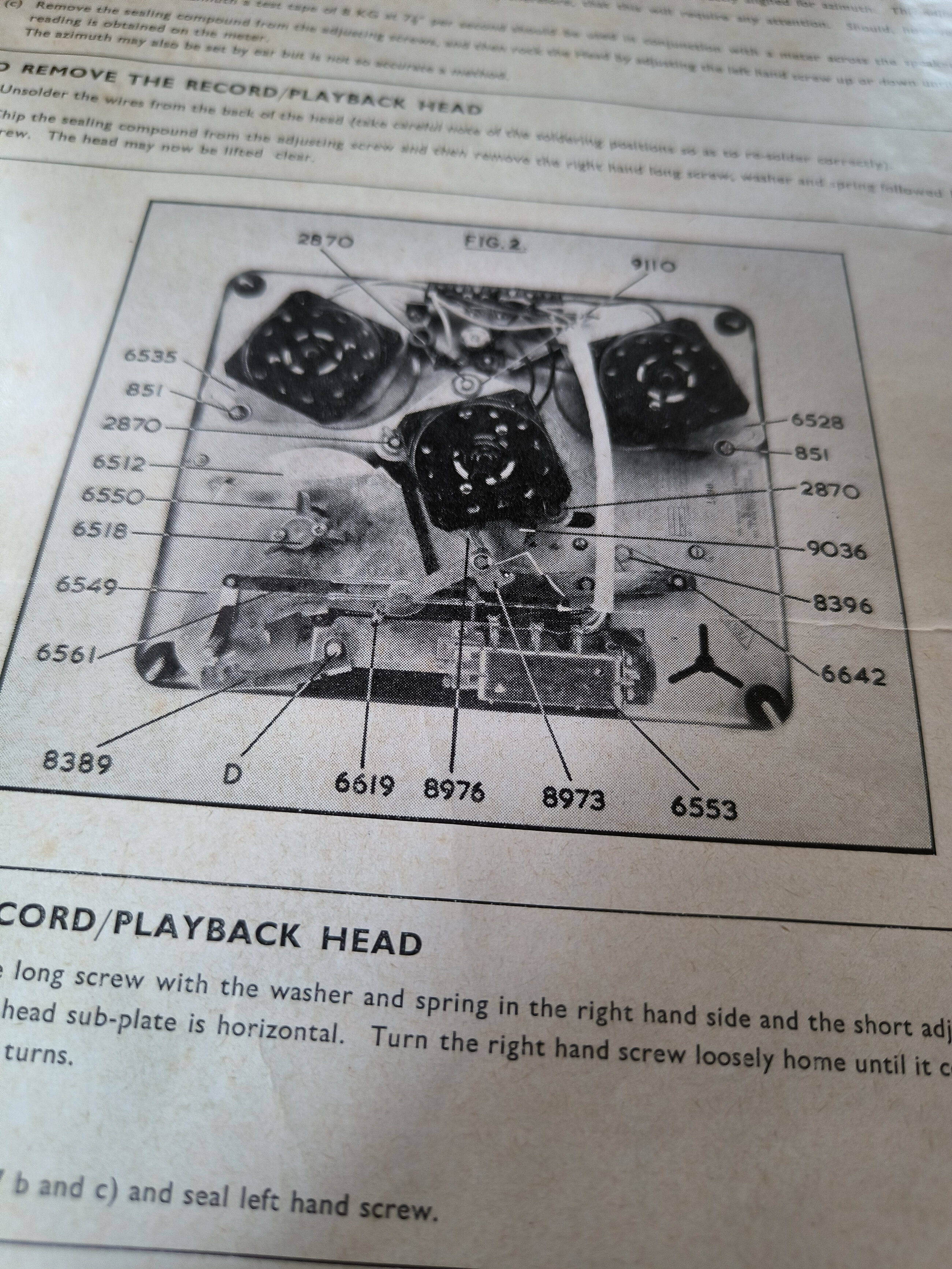

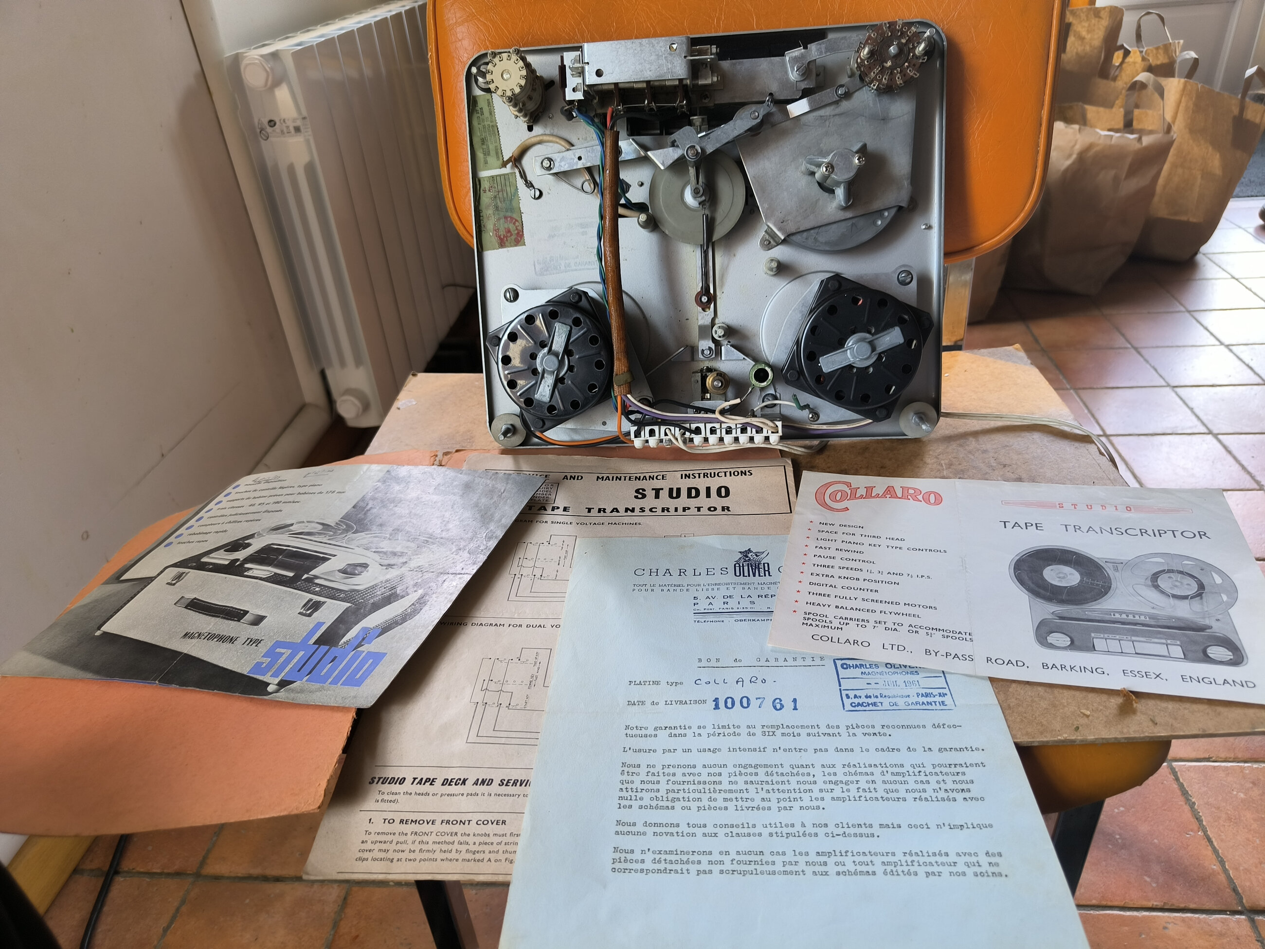

C’est rigolo, si j’ose dire, c’est qu’au moment ou je démantele complètement le Collaro, j’en trouve un (pas complet) mais avec de la doc d’époque ! Version anglaise et française et vendu par Olivères !
