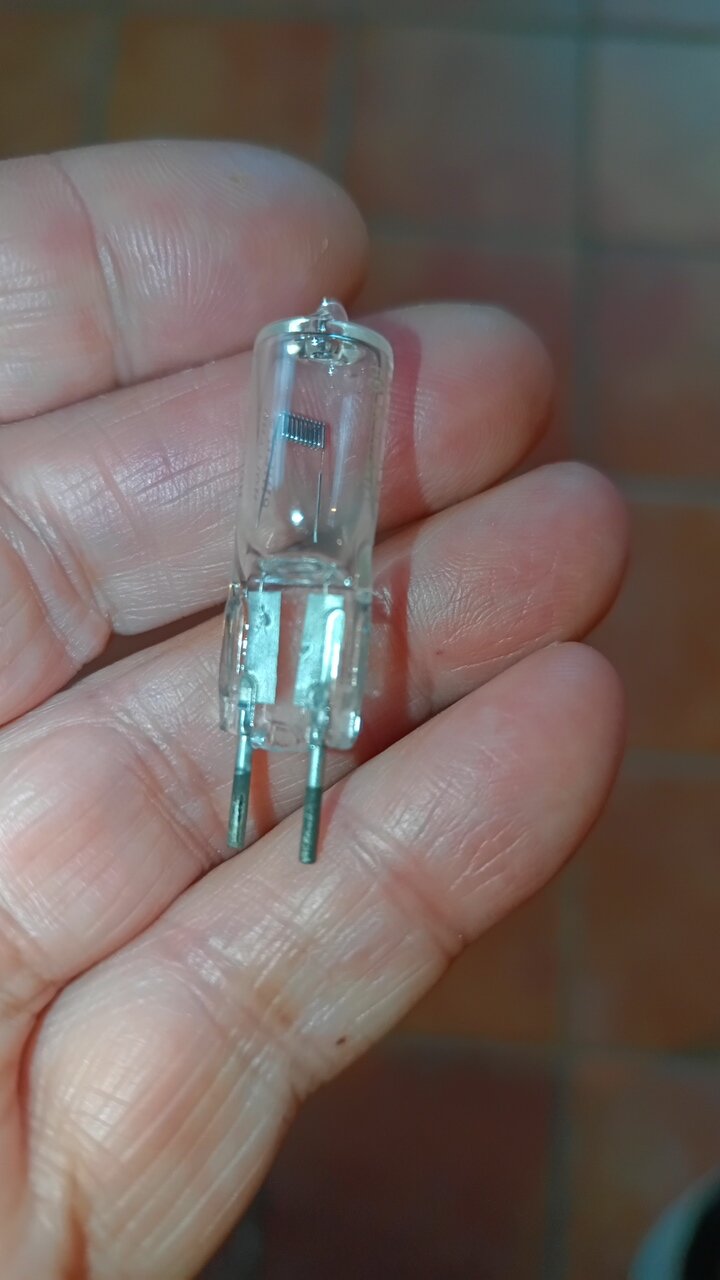

Pour relancer un projecteur super 8, je recherche des lampes adaptées telles que sur la photo.
Soit à acheter ou en troc.
Merci de vos propositions.
Bonjour Xib
https://www.manomano.fr/p/osram-ampoule-halogene-100w-12v-hlx-fcr-gy635-3600-lm-50h-64625-33388113
Je viens d’en cannibaliser une à la déchetterie hier (j’ai jeté deux projos).
Je lis 100W mais je ne lis pas la tension.
A priori c’est la même.
bonjour :il faudra surement changé également la douille halogène qui et très souvent HS expérience vécu avec plusieurs projecteur on en trouve pas chère sur aliexpess
Salut. Dommage, pourriez vous svp passer ces engins dans la rubrique troc avant de leur sceller un funeste sort ?
Merci pour les réponses et les liens. Je cherchais surtout une solution entre « amis » :slightly_smiling_face:. Mais je vois que le lien 2 propose un prix acceptable. Même si je crains (comme ça arrive souvent) que les frais de port soient plus important que le prix du composant :slightly_smiling_face:
J’ai une question : existe t-il se genre de lampes de projecteur en mode led ? Et si oui est-ce aussi efficace ? Merci

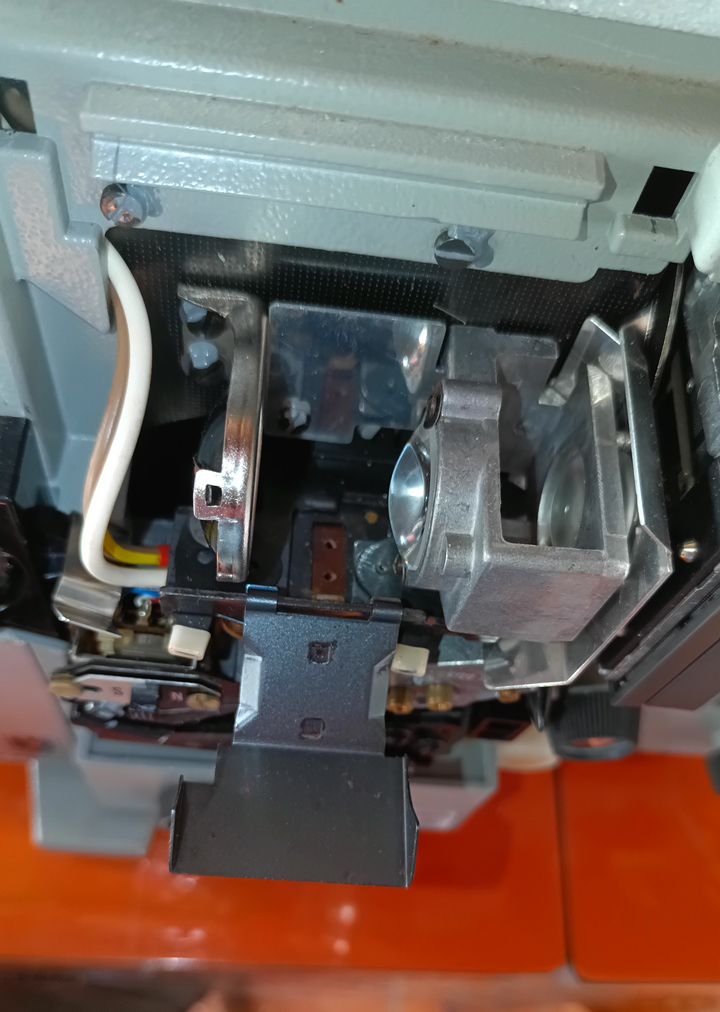

Pourriez vous illustrer votre article avec une image du compartiment de cette lampe, on y verrait le système optique encadrant la lampe qui entre en compte dans le rendement lumineux. Il peut y avoir un miroir parabolique ou un miroir sphérique avec un condenseur. Ça milite en faveur de la lampe d’origine car le filament est au foyer de ces systèmes optiques, alors que les lampes plus modernes à led ne sont pas idéales de ce point de vue à moins d’être conçues pour rayonner de la même façon que la lampe à filament.
La lampe est petite avec un filament tassé. Donc c’est un éclairage ponctuel avec condenseur.
Il y a quelques années, j’avais remplacé une lampe de ce genre par un module LED LUXEON 10W sur un microscope WILD et c’était parfait, voire mieux. Mais de mémoire la lampe d’origine tournait dans les 10W.
Pour info c’est un EUMIG MARK-S-709
Voici le compartiment ou se loge l’ampoule.
Je viens d’en commander 3

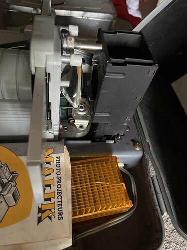

Bonjour @Jean-Michel_Bourque ,
J’ai un projecteur Malik auquel il manque la première lentille, il me semble que c’est celle qui bloque la chaleur ( je sais plus le terme exact !)
Si vous trouvez ça je veux bien l’avoir.
Pour préciser
Merci si jamais…
Pierre
Ok je vais regarder.
C’est un projecteur à diapos, d’après la notice qu’on aperçoit en bas de la photo ?

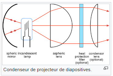

Monté à cet endroit ce doit être la 1ère lentille plan-convexe du condenseur. Parfois il n’y en a qu’une, mais sur les montages de qualité il y en a 2. Le filtre anti-calorique est normalement monté après cette 1ère lentille. Voir ce schéma que je viens de piquer sur Wikipédia.
Sur le projecteur en question il n’y a que deux lentilles, est-ce qu’il n’y aurait pas de filtre thermique?
Donc celle qui me manque c’est la première donc l’aspherique.
Plus d’infos sur les différents systèmes des divers modèles :
merci pour ce document.bien
donc on voit page 9 qu’il s’agit d’un élément catathermique et sa forme est asphérique.
