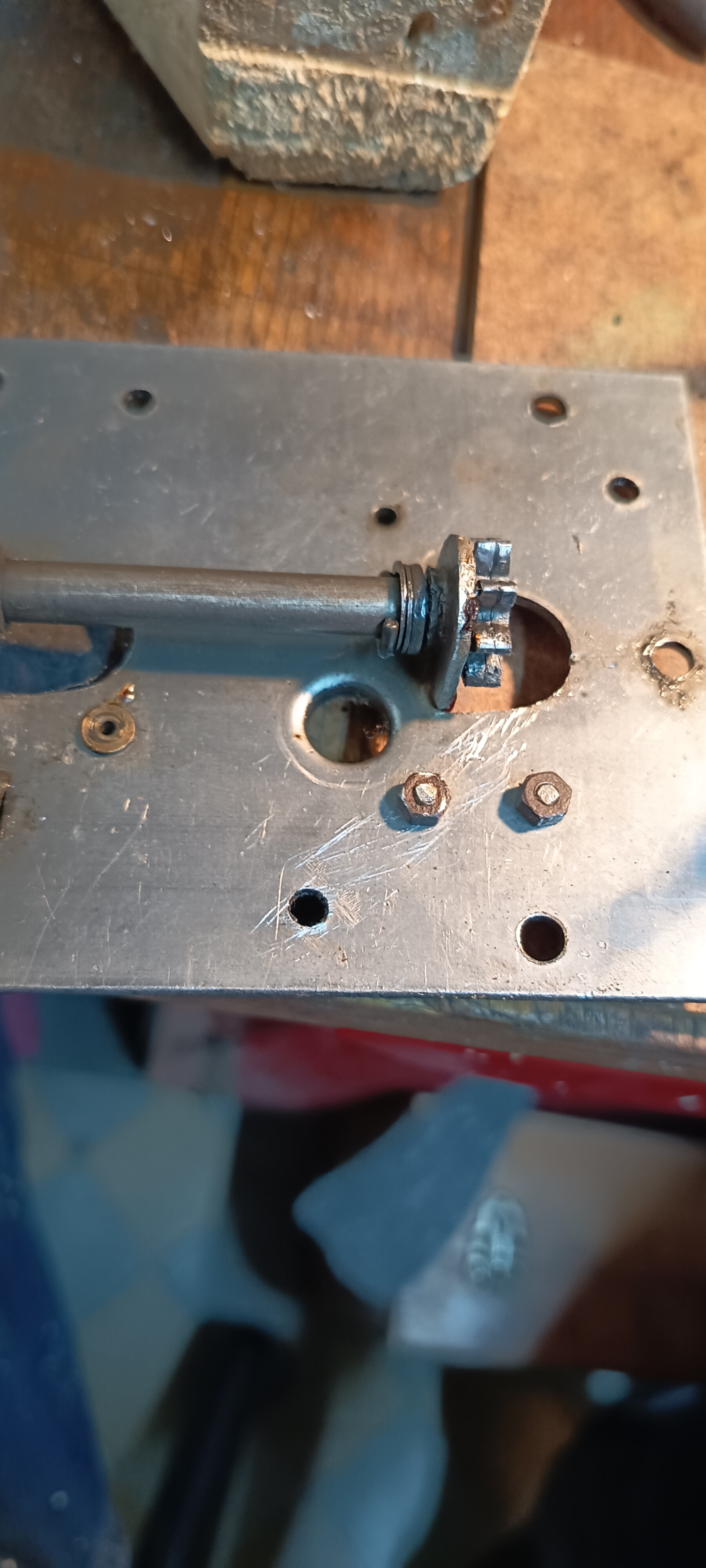

Bonjour, je suis nouveau et j’espère que je suis au bon endroit pour ma question. J’ai un petit gramophone valise dont le ressort anti-retour de la manivelle a cassé. Je ne vois pas où il était fixé, ou comment il fonctionnait, il ne reste qu’une 1/2 boucle… Toute idée est bienvenue, merci d’avance.
Sur la photo on voit le bout du ressort restant
Le ressort n’est pas fixé, c’est juste un système autobloquant. Un bout du ressort vient en appui sur la platine et va se resserrer dans un sens, bloquant la rotation. Dans l’autre sens, cela ne bloque pas. Simple dans le principe, mais pour que cela fonctionne, il faut que le ressort ait la bonne raideur et soit bien ajusté.
Merci, oui, je connais le principe, donc un bout du ressort appuyait contre la plaque en-dessous (ce que vous appelez la platine) c’est bien ça ? Donc il faut que je fasse ou que je trouve un ressort au bon diamètre (0.2 - 0.5 MM en dessous du diamètre de l’axe, d’après mes recherches)
