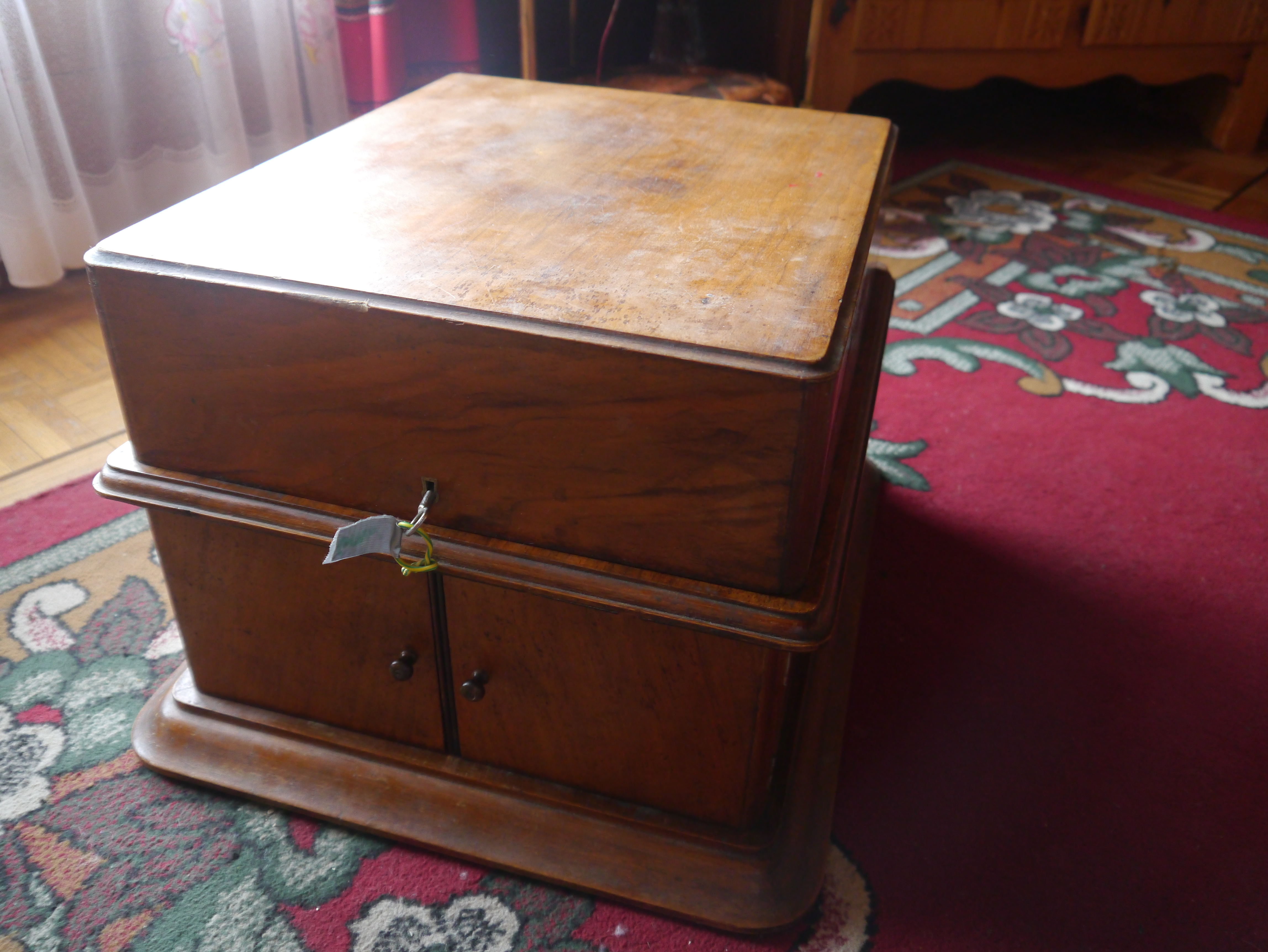

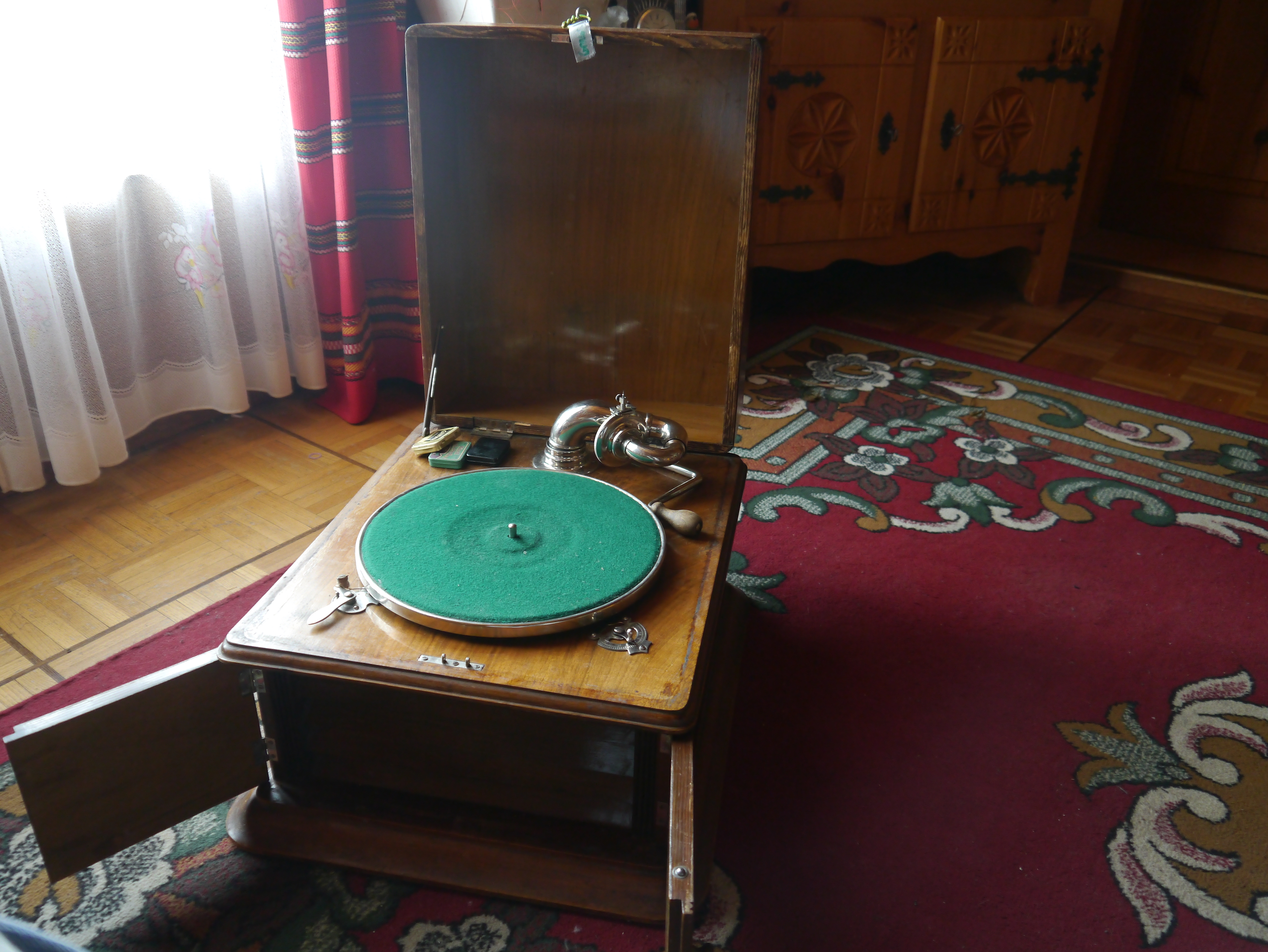

Bonjour, merci beaucoup pour votre aide, le gramophone chante maintenant comme quand il était neuf ( je suppose puisque je n’etais pas la dans les années 20-30). Etant donné qu’il avait une serrure mais que je n’ai pas trouvé la clé, j’ai pris une clé et l’ai adaptée, elle va maintenant très bien. Encore merci pour tout, bon week end à vous!
Félicitations! Jusque dans les détails, avec la clef.
Tu pourrais nous mettre une photo, qu’on admire ce bel appareil?

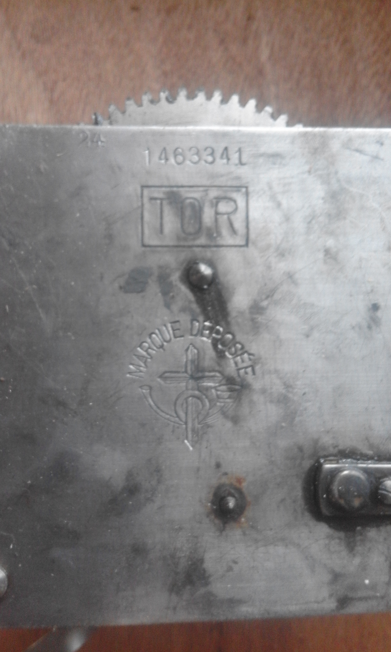

Par contre je n’ai aucune idée précise de sa marque, mise à part que sur le boitier mécanique il est écrit " TOR marque déposée"

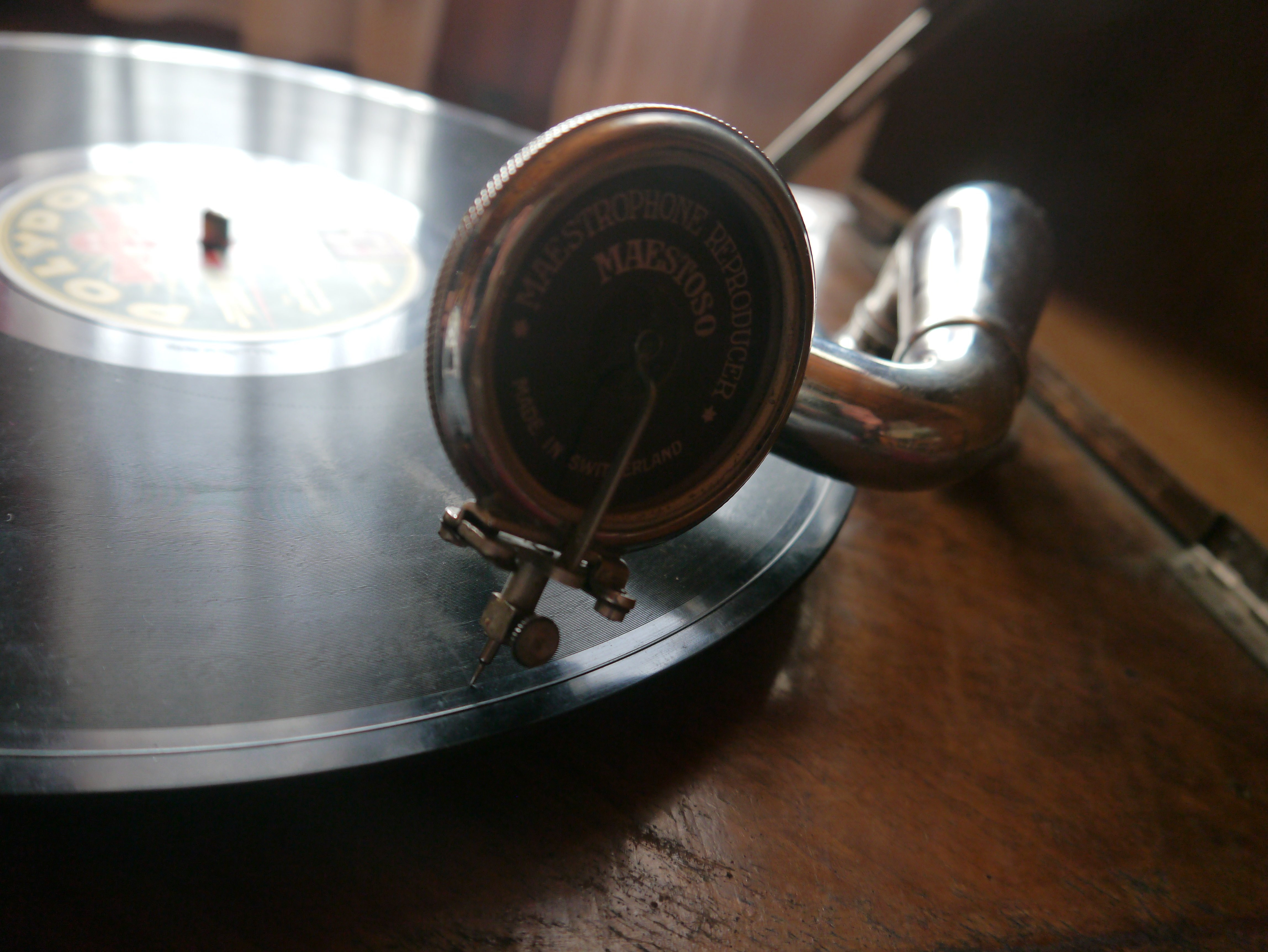

C’est vraisemblablement un appareil Paillard fabriqué en Suisse à Sainte Croix comme le prouve le logo sur le moteur. Leur gamme d’appareils était dénommée Maestrophone et comportait des modeles très curieux comme le très rare phono à alcool (hips !)
Connaissez vous la valeur et surtout la rareté du mien?
J’ai trouvé le model exact c est surement un paillard Maestrophone 328 (numero qu il y a sous la caisse)
Graphonogram ™ - Machine parlante à disque - Paillard - Maestrophone - N° 328 - Code Maillart il ressemble à celui-ci je trouve. Mais je n’en ai trouvé nulle part ailleurs sur internet.
