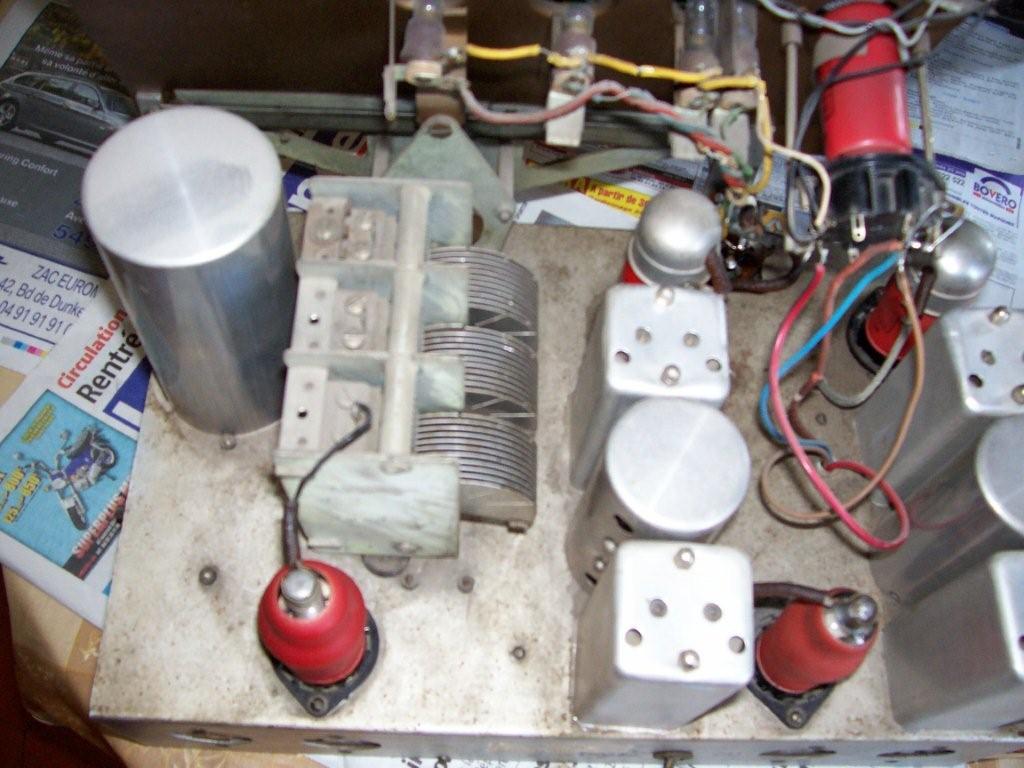

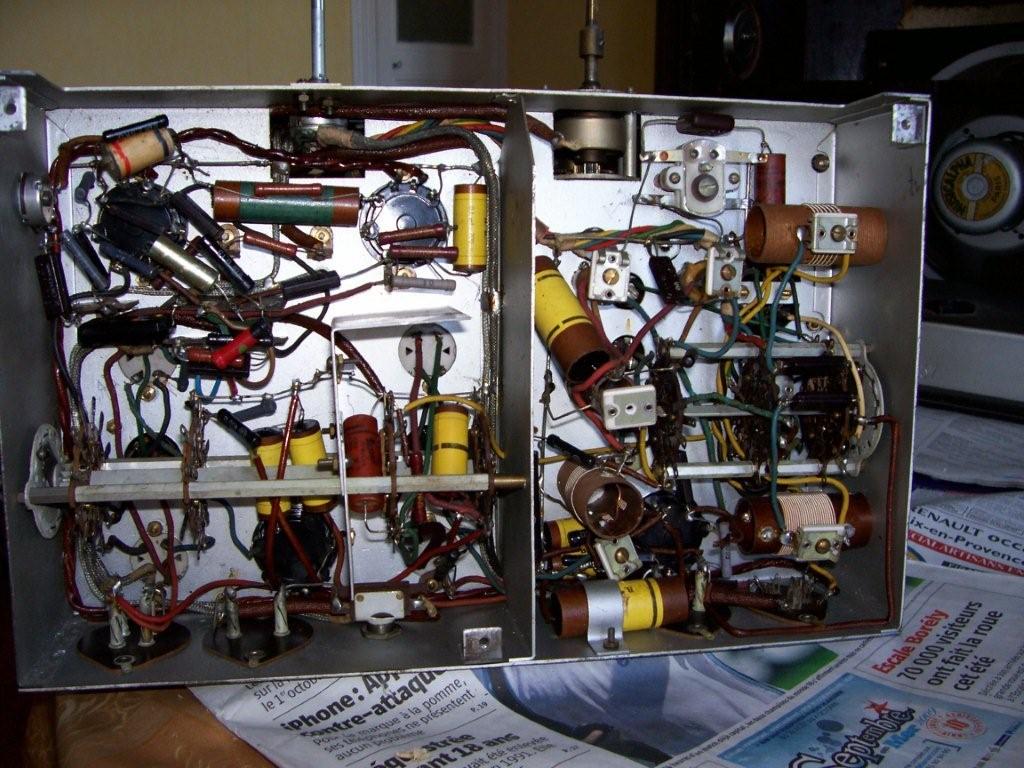

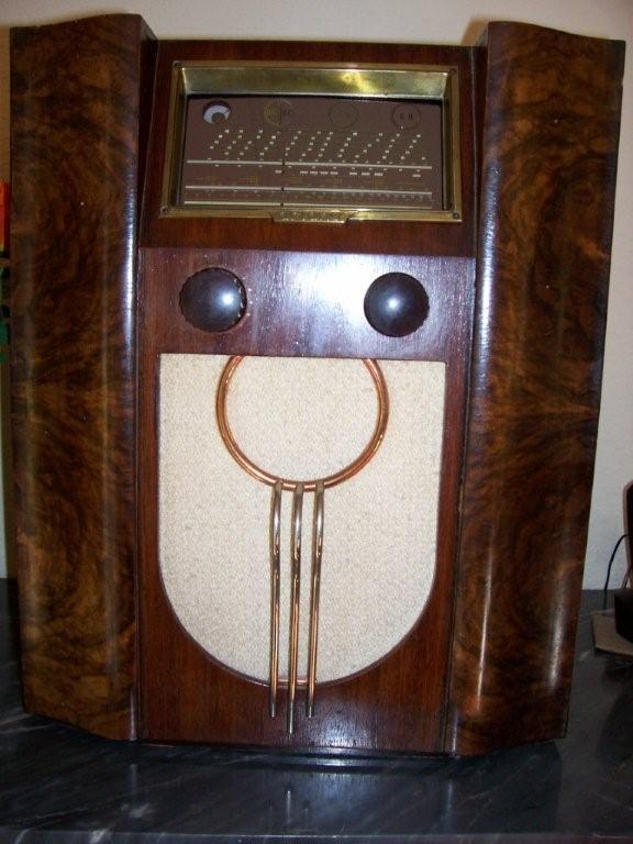

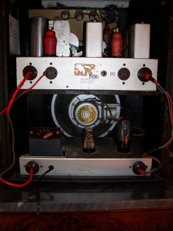

Je viens de restaurer un Ariane E650 de 1936.(EK2, EF5, EBC3, EL3, EZ3, EM1)
Le seul document en ma possession est celui de la schémathèque N°8 de « Toute la radio » N°294/A0707014.
Suis intéressé par schéma d’autre source que ci-dessus, ainsi que pub d’époque sur la marque et tout autres documents sur ce modèle.
Par avance merci à ceux qui pourront me les procurer.
Sur le mien, en plus des 2 potentiomètres volume/tona, du double chimique de filtrage de quelques fils et quelques capas, j’ai du remplacer le transfo d’alim, la EK2 par une ECH3 plus sensible en ondes courtes et très courtes et la EF5 par une EF9.
Voici quelques photos pour ceux que ca intéresse.

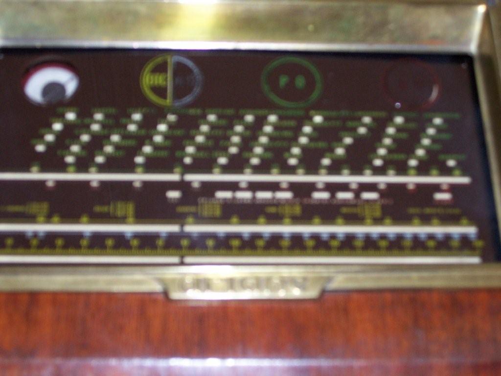

Ce poste possède 4 gammes d’ondes repérées sur le cadran GO, PO, OC, OTC. C’est de cette dernière position dont je parlais.
La plage est donc de 19 à 49m et de 43 à 145m
Sur la position OTC avec ECH3,on recoit quantité de stations avec une bonne netteté, mieux qu’avec EK2…
Cordialement
Jean-Marie
Je vois ce que vous voulez dire…
La bande OC de 43 à 143 mètres correspond à la bande Chalutiers
La bande « OTC », de 19 à 49 m c’est la bande Ondes Courtes d’aujourd’hui !
