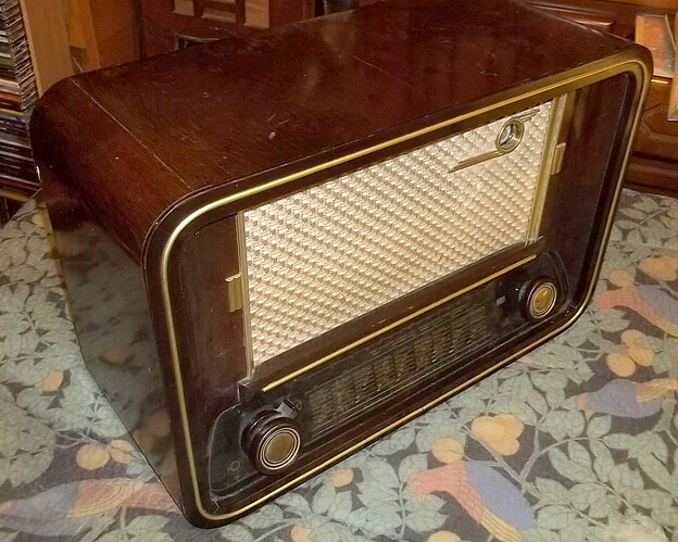

En bon état cosmétique …
Mais dont la panne , bien franche, se traduit par la destruction immédiate , et violente, du fusible dès la M S T ! (Le fusible a fait une grosse étincelle bleue, bien nourrie, après quoi il étais complètement noir )

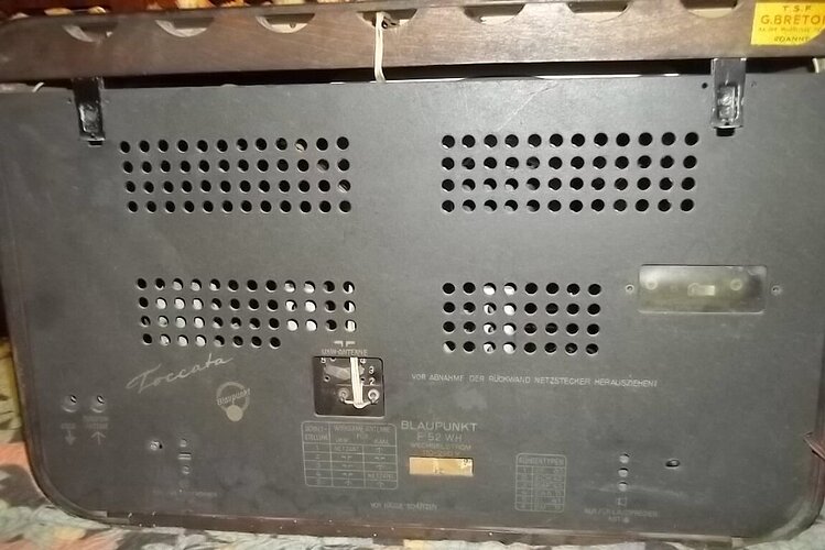

Les douilles d’entrée antenne-terre et pick-up :
Elles sont protégés par des plaquettes isolantes, assez épaisses, de sorte qu’un contact fortuit avec les douilles ou le châssis est évité (il faut vraiment le faire exprès pour toucher une pièce sous tension)

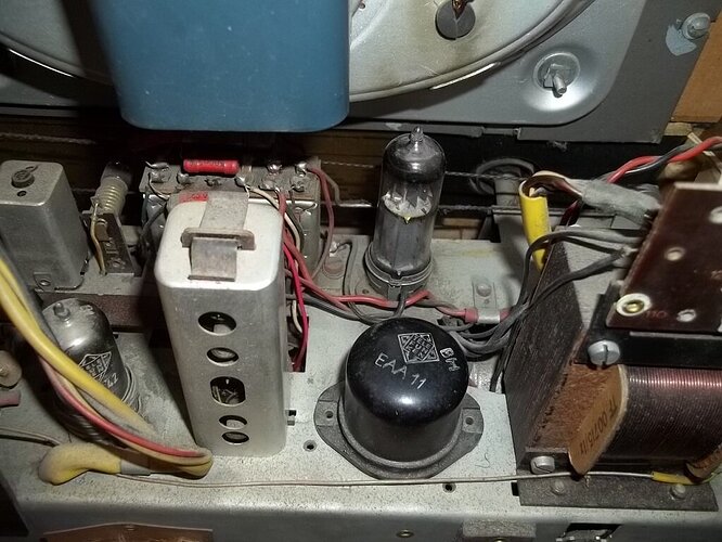

Vue sur l’autotransfo d’alimentation (il est petit pour un poste AM/FM de cette taille, mais c’est parce c’est un autotransfo !) et les lampes : un mélanges de rimlock (courantes) et de lampes a culot allemand telefunken (bien moins courantes !)
Le fond de poste en place :
Aucune partie du châssis n’est accessible au toucher en utilisation normale, seul le câble d’antenne FM 300 ohms l’est, mais il est isolé du reste de montage .
Un petit tableau de fréquences, et de millimètres de parcours d’aiguille est collé au dos (pour l’alignement)
Essai, 4 eme photo
