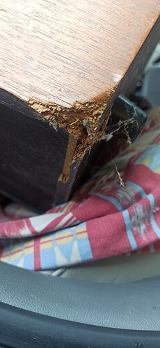

je viens d’acquérir une paire d’enceinte Bose 601.
1- A part de la pate a bois que me conseillez vous pour restaurer les 2 angles d’une enceinte ?

De la pâte à bois n’est selon moi pas adaptée pour un tel manque, surtout sur un coin. Le Sintobois sera plus résistant et il n’y a pas de retrait au séchage. Pour faire quelque chose de propre, il y a du taf…
c’est basique mais des coins en plastique genre matériel de sono
surtout que faire des collages solides sur du bois comprimé c’est pas gagné
@jackoe mes enceintes ne ressemble pas a votre photo (peut être la série 2) mais au pdf que vous avez joint oui.
@Bruno, merci de l’info et conseil car je ne connaissais pas le Sintobois.
Pour que le Sintobois tienne il va falloir virer ce qui s’effrite et mettre quelques vis assez longues dans les tranches des panneaux pour l’accroche.
