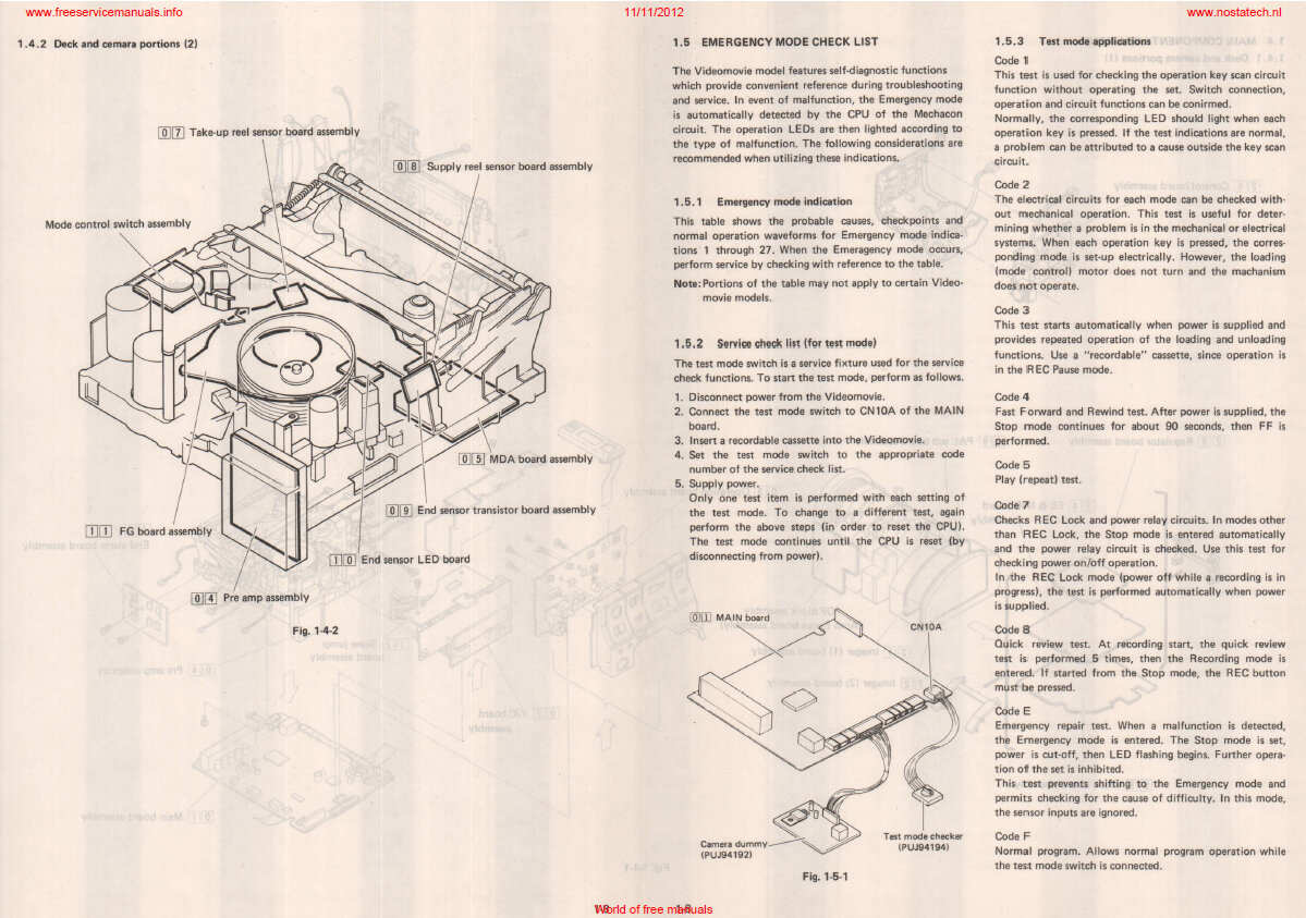

J’ai récupéré sur LBC ce camescope pour la modique somme de 30€ en étant H.S, mais venant avec un full set.
J’ai premièrement réparé le caddie qui était bloqué et complètement de travers. Mais là je me heurte à une problématique beaucoup plus profonde, toutes les leds clignotent rouge et plus rien ne démarre.
L’inspection visuel ne donne rien, aucuns composants gonflés ou traces suspectes (incroyable pour un device de 40 balais !).
J’ai réussi à trouver le service manuel, qui est ultra complet et technique. Il indique dans cette notice un « test mode » qui permet d’avoir un diagnostic du problème via une prise diag sur la carte mère noté « CN10A », avec deux petits outils que l’on vient branché dessus « Test mode checker réf PUJ94194 » et le « camera dummy réf PUJ94192 ».
Sinon après je px tester les différents points d’entrée / sortie en voltage avec la datasheet du device.
Mais si quelqu’un à des tips sur la réparation je suis preneur !
