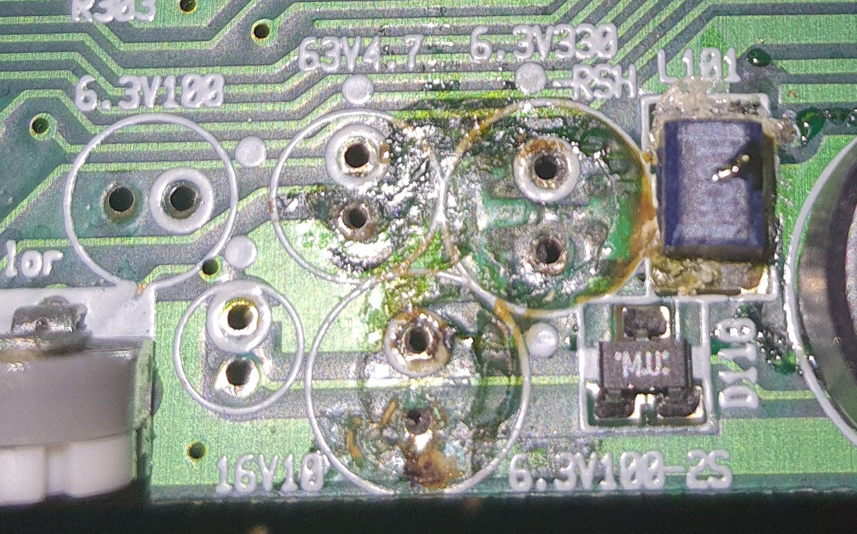

Pour la postérité, un exemple des dégâts causés par les condensateurs
sur cette tv:
