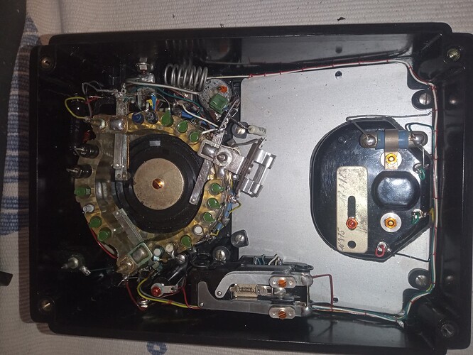

Bonjour à toutes et tous,
Après la réparation de certains organes mécaniques j’ai entrepris la vérification des résistances de ce bel appareil et pas mal d’entre elles ont varié avec le temps, ce qui s’est confirmé lors de mesures comparatives de tensions continues.
Pourriez vous m’indiquer où trouver de telles valeurs avec des précisions de 0.5 à 1% ? Quelqu’un d’entre vous en aurait au fond de ses tiroirs?
Photos de l’appareil et liste des résistances dont j’ai besoin.
Merci d’avance pour votre aide.

Pour avoir ce type d’appareil et l’avoir étalonné, je suis très étonnée qu’il y ait tant de résistances qui aient pu varier, et qu’il faudrait remplacer, surtout sur le calibre des tensions; les problèmes viennent en majorité sur les calibres courant avec des shunt endommagés…
Attention on ne peut tester les résistances sans débrancher une des extrémités car il y a très souvent des circuits en // .
Est ce que vous avez bien suivi la procédure de calibration. Attention aussi au shunt magnétique ( plaque en tôle rectangulaire derrière le galvanomètre) qu’il ne faut surtout pas dérégler.
Bon dépannage.
Jean-Louis

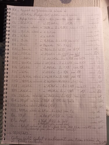

@loulou31 pour la mesure des résistances j’ai à chaque fois débranché l’une des extrémités lorsque le résultat était aberrant. Les valeurs en cause ne sont jamais bien éloignées de leur nominal. En pièce jointe le tableau des relevés que j’espère lisible. Le plus gros écart trouvé porte sur R15 de 4MOhm soit 4226KOhm soit 5% pour 1% maxi.
Je n’ai pas touché au shunt magnétique.
Pouvez vous m’en dire un peu plus à propos de la procédure de calibration?
@Nuage j’utilise pour les mesures un petit module chinois. Pour la vérification de la justesse des résultats des mesures j’ai utilisé des résistances « étalons » de tolérance 0.01%. Pour être sur du coup, j’utilise 2 résistances de même valeur. Par exemple, 2 de 10Ohm, puis 2 de 100Ohm, jusqu’à 200KOhm. J’ai pu constater que le résultat était toujours identique avec chaque couple de résistance. Je vous joins le tableau des résultats en bas de feuille.
Je ne possède qu’une seule alimentation basse tension 0 à 30VCC. Ce que je constate c’est que seul le calibre 30VCC pose problème. Tableau des résultats joint. Je l’espère bien lisible.

si seul le calibre 30V est affecté d’erreur c’est la 400K qui pose problème
ou le contact de ce calibre qui est sale , oxydé ( fréquent sur ces appareils
Après c’est un peu compliqué de mesurer des résistances de précision a 0,5% avec un module chinois qui fait plus de 2% d’erreur sur les mesures de résistance.
Il faudrait te faire prêter un appareil un peu plus précis par quelqu’un a côté de chez toi…
Pour la gamme 30v en effet il est assez faux mais la valeur de la 400k est mesurée supérieure alors que l’indication mesure une tension supérieure…
Jean-Louis
si et seulement les autres calibres < 30V sont corrects tu peux te servir de l’appareil pour l’etalonner a condition que rien n’ait éte touché au niveau du shunt galva et du reglage de sa Rinterne
tu met une alim 30V reglee a +/- 0.5% soit +/- 150mV sur le calibre 30V et tu regles la 400K pour lire 30V sur le galva

si les autres gammes DC sont dans les tolerances de 1%
pas toucher au shunt du galva et a la reistance serie , s vous perdez ces reglages c’est inextricable
@Radiolo donc j’ajuste la résistance de 400KOhm?
**si toutes les autre gammes DC au dessous de 30V ** sont dans les clous oui
Comme c’est un 20 000 ohms /v en continu : je mesurerai la résistance avec un bon ohmmètre sur les gammes 3, 10 et 30 v ou on devrait lire 60k, 200k et 600k.
S’il y a un problème sur la gamme 30 v on devrait avoir moins de 600k sur la gamme 30v, car les mesures sur cette gamme semblent optimistes d’environ 10%.
Ceci dit il faudrait un appareil de mesure de référence avec un tolérance meilleure que 0.5%.
