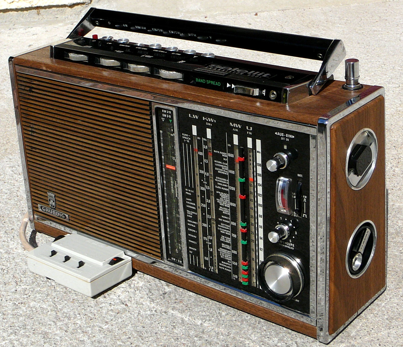

Bonjour et merci Michel ,une petite photo de ma future acquisition:concert boy 209.jpg
Comme vous pouvez le voir, il s’agit de traces minimes mais gênantes ,à traiter je pense au pinceau fin.
Peut être que certaines peintures passent mieux que d’autres ,pour la teinte par exemple.
Crdlt.Etienne.

Bonjour, j’ai un Satellit 210 en faux bois.Il est en trés bon état ,sauf quelques manques sur le grille du HP.
Je vais donc voir du coté des peintures modélisme.
