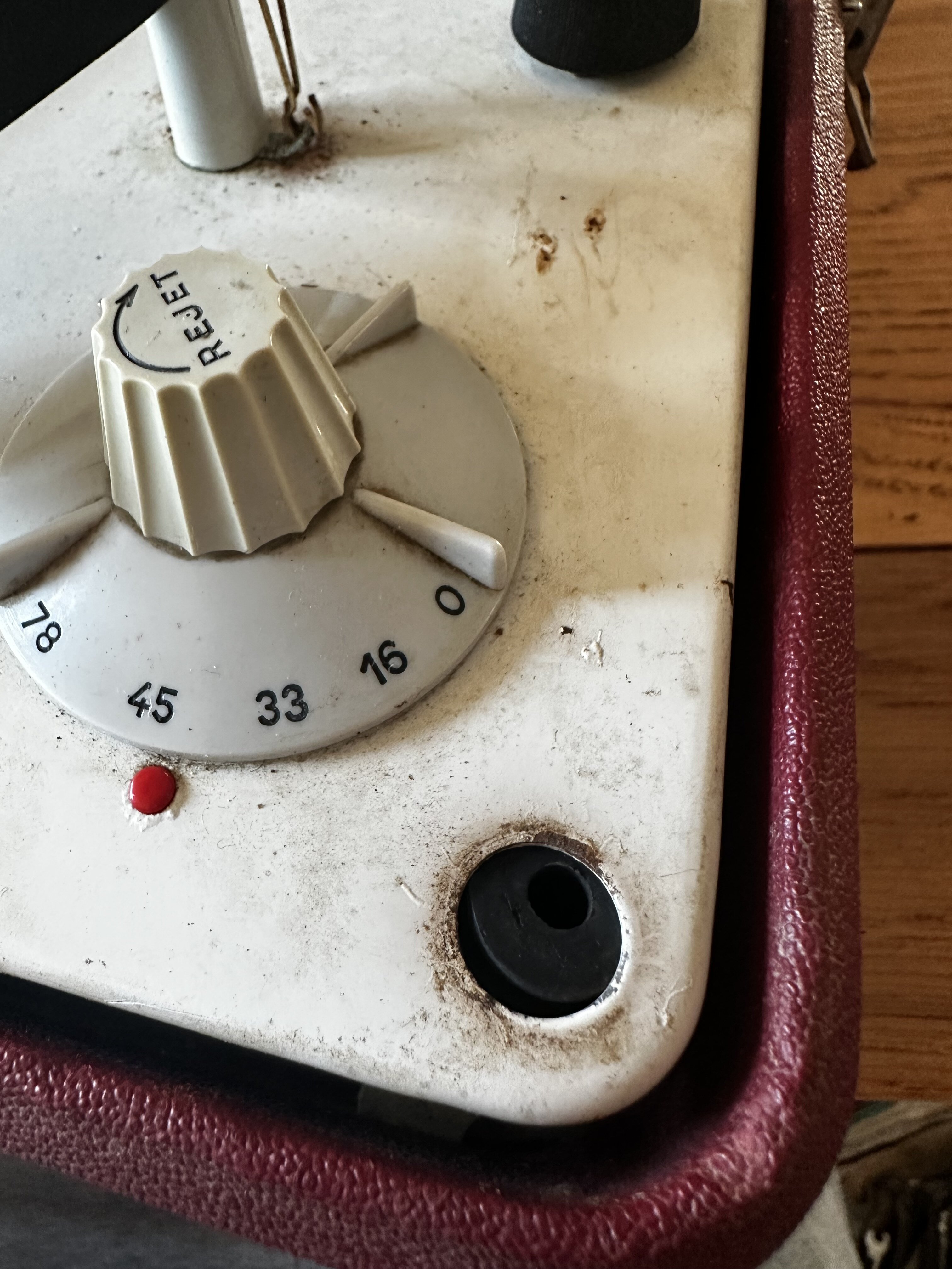

Moi c’est Pascal, 50 ans, informaticien. J’aime les vieux objets…et l’on vient de me donner un melovox. Ne sachant de quel modele il s’agissait, je suis tombé sur ce site et à priori c’est le 1471.
Je ne l’ai pas encore branché de peur qu’un vieux condo n’explose…
Du coup, j’aimerai l’ouvrir mais je ne trouve rien sur la manière de procéder.
Qui pourrait m’orienter ?
Merci !
regarder aux 4 coins de la platine
c’est une sage precaution
Aux 4 coins, j’ai des caoutchoucs … j’ai glissé un tournevis dedans mais pas de vis…je vais essayer de les rentrer sous le capeau blanc…ca risque de se couper non ?
ça doit etre les suspensions il faut peut etre simplement tirer la platine vers le haut
il y a eu tellement de modeles de suspensions …
Oui ! Merci, j’ai fait levier tout doucement et bingo !
