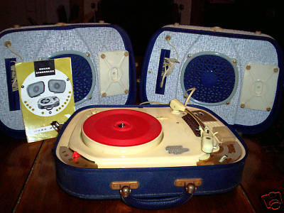

Restauration d’un Teppaz Oscar
Haha, merci, on va s’amuser c’est sûr

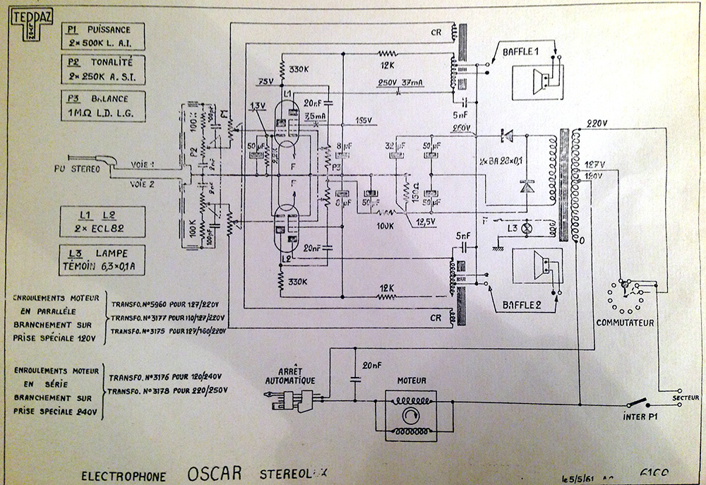

Je pense qu’il s’agit du Teppaz Oscar Stéréolux.
J’ai trouvé ce schéma sur lequel les valeurs de condensateurs semblent être celles indiquées par Vladouch :
Si ça peut aider…
ajoute le dans le GL
La fiche de ce modèle Stéréolux n’existe pas dans le GL. Il n’y a que l’Oscar Stéréo qui n’a pas le même schéma apparemment.
Je ne possède pas cet appareil, j’ai seulement piqué le schéma sur Audiovintage. Il faudrait que Vladouch prenne des photos et que l’on crée une nouvelle fiche.

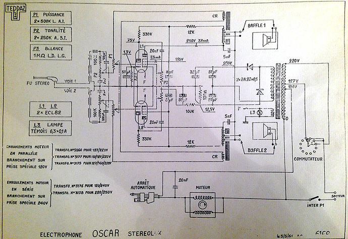

j’ai trouve cette photo sur le net
on peu créer la fiche avec cela et on completera par le suite

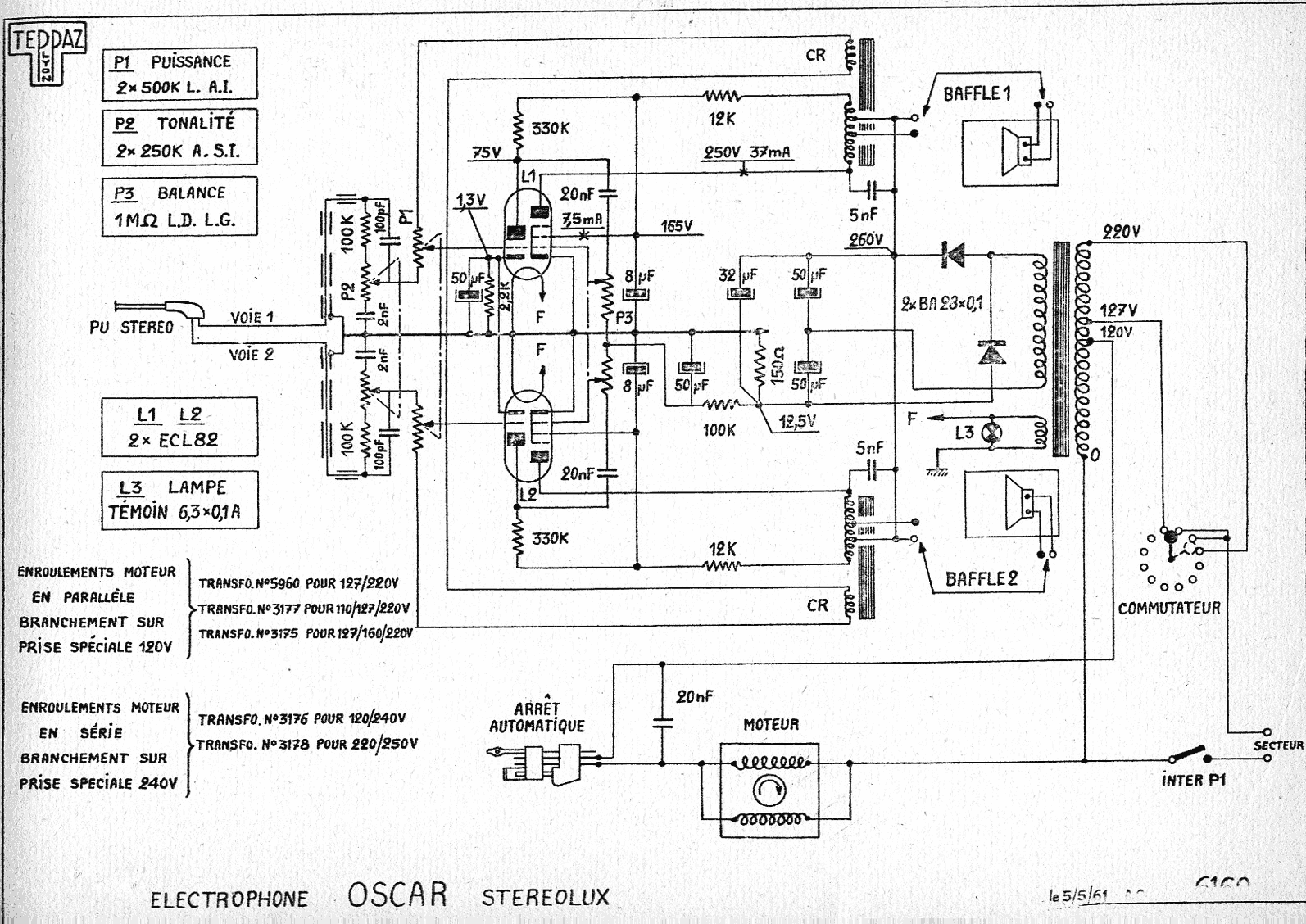

ce schema semble de meilleure qualite ?

Je suis passé a la cosmétique maintenant, un peu de lavage fait du bien a l’appareil, et fait revenir les couleurs d’origine.
Néanmoins les 3 cellules ECO que j’avais en stock sont mortes (vérifié au oscilloscope et au voltmètre)
Peut on les remedier meme si le cristal piezo semble etre mort?
J’avais une idée de prendre des Cellules Teppaz mono, et de les démonter pour prendre le cristal, mais cela me semble bien trop complexe
Tu n’obtiens même pas un son faible ? Bizarre que 3 cellules soient vraiment mortes. J’en ai vu passer des cellules Teppaz, toutes donnaient encore un son. Il manquait souvent des graves par contre.
Je te déconseille le démontage de cellules Mono… Tu vas endommager le piezo si tu veux le déplacer dans ta cellule Stéréo.
L’alimentation de l’Oscar stereo (et stereolux) se fait par un doubleur de tension.
voir post N°3
Même pas un son faible…Rien du tout.
