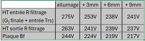

Il va falloir que je rectifie la HT G2 qui est d’environ 197V(sortie de la R de filtrage de 1,5K)
G1 est positive d’environ 0,5V le temps de montée de la HT pour finir à - 3V.
Consommation P bf est de 33,8mA
En plaçant la HT G2 de la finale en entrée de la R de filtrage j’ai 245V.
La HT en sortie de la R de filtrage est de 212V au bout de 3 à 4 mn 198V
G1 finale - 3,6V au bout de 3 à 4 mn - 1,6V

@Radiolo J’ai fait quelques mesures, la tension baisse mais au bout de 6 à 7 mn ça se stabilise hier j’ai eu l’impression d’une baisse plus rapide !
Par contre je trouve énorme le courant plaque BF … jusqu’à 48,7mA ?

J’ai trouvé une autre EL41 et les mesures sont meilleurs est stables.
  • Tension à l’entrée de la R de filtrage est de 276V,
  • Tension à sortie de la R de filtrage et G2 de la finale 236V
  • Tension Plaque finale 278V
  • Consommation courant plaque 7/385 = 18,2mA …loin des 48,7mA mesurés auparavant.
donc tube a la grille 1 detruite ou gazeux
à ne surtout pas remettre dans le stock ! direction poubelle

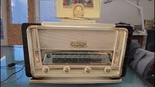

Après quelques temps occupé à autre chose je reviens sur cette radio que j’avais laissé en plan, j’ai écouté le conseil de @F6CER et cela m’a laissé le temps de trouver une ECH42 NOS et il n’y a pas photo !
Les tenions de l’oscillateur doublent et la sensibilité de la réception s’en ressent.
Maintenant je passe à la cosmétique.

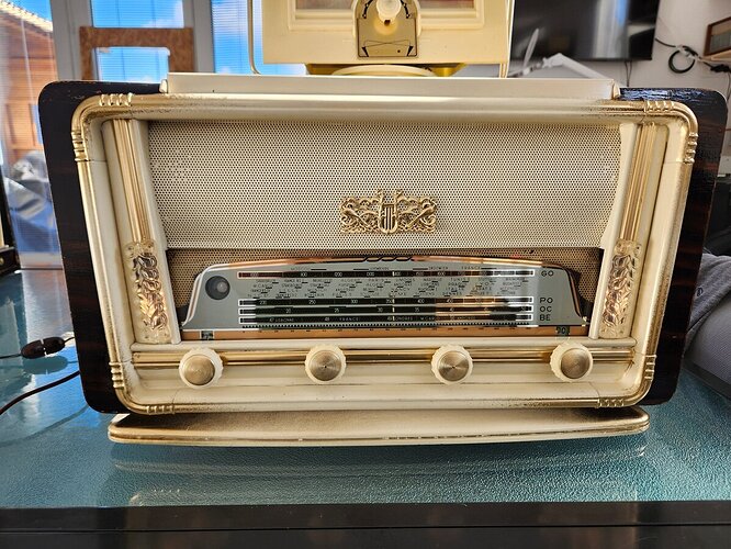

Restauration terminée, ce poste faisait de la collection de @pascallemarquand, merci à tous ceux qui m’ont donné un coup de main et un grand merci à @Gilles_MEZONNIAUD pour m’avoir fourni des lampes ainsi que 2 boutons pour remplacer ceux passés sous le disque de la meuleuse Dremel car complètements grippés malgrè un traitement de choc au DWD40 à plusieurs reprises pendant 4 jours.
Une petite vidé prise il y a 30 mn, gamme OC avec un cadre antenne.
