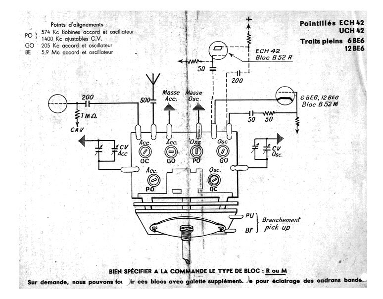

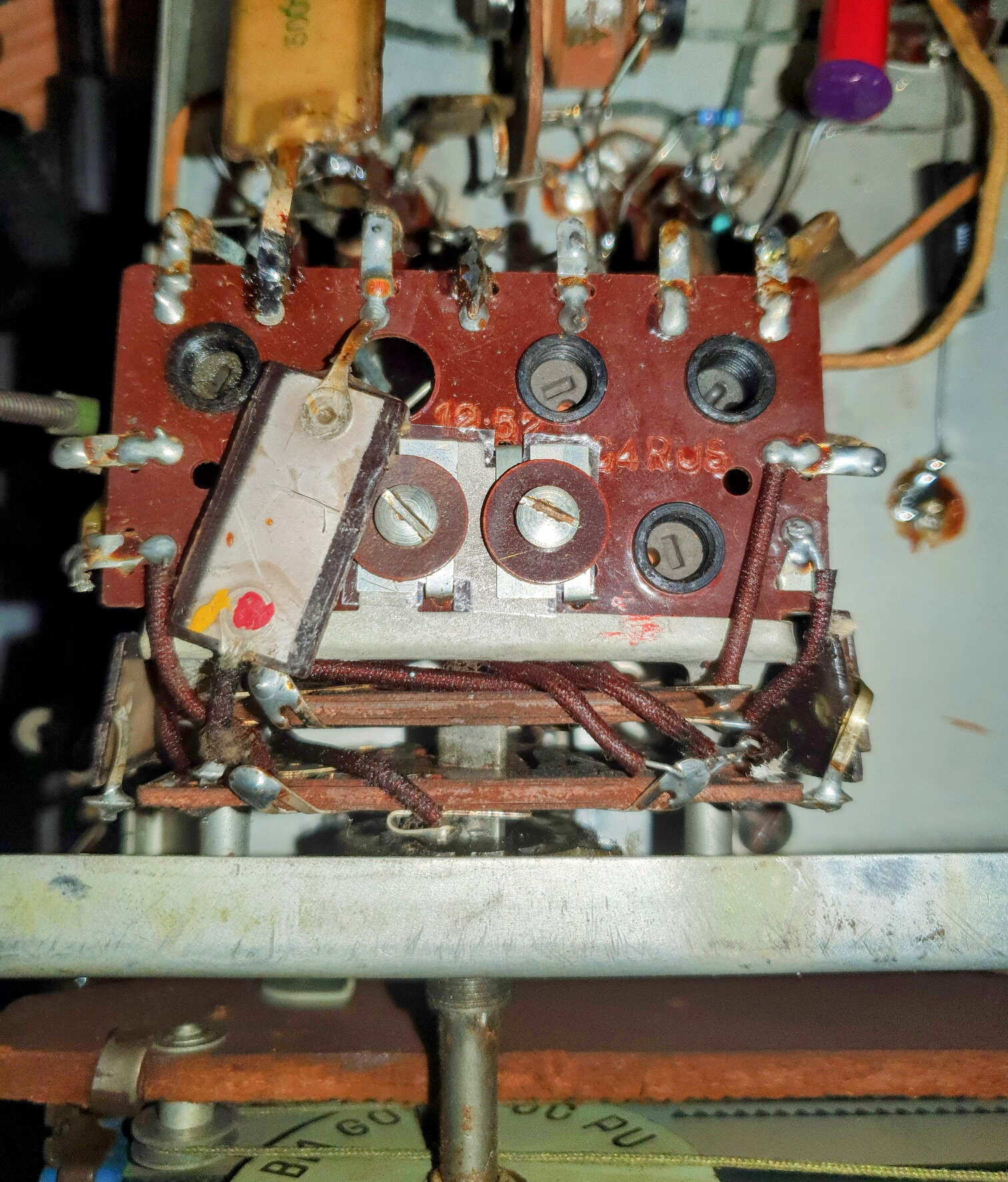

En attendant les lampes fournies par Gilles ,ce matin je me suis attardé sur la réception des OC qui fonctionnent très bien jusqu’à environ 35m (environ 8,6Mhz) après plus rien et le grand néant en BE ?

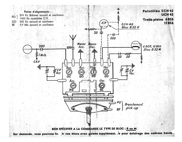

Est ce que les bobinages OC/BE sont en série comme les PO/GO ?
@bellancourt_guy comme tu es un grand spécialiste des bloc, celui-ci te parles ?
Je pense, qu’il doit y avoir bien meilleur !

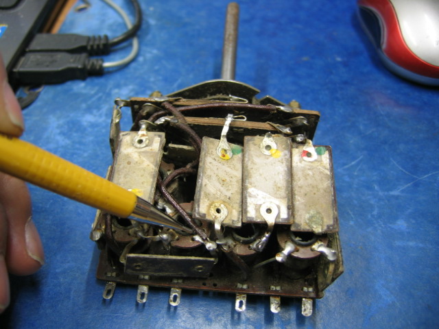

Je vois, que tu as affaire, a un « OREOR » B52, indice R, puisque ton poste est équipé d’une ECH42 ou 41.
En général, il n’y a pas de bobinage propre a la BE, l’étalement, se fait avec des capa. Quant a dire, comment sont couplés les bobinages, dans un bloc touffu, comme celui-ci, ce n’est pas facile.

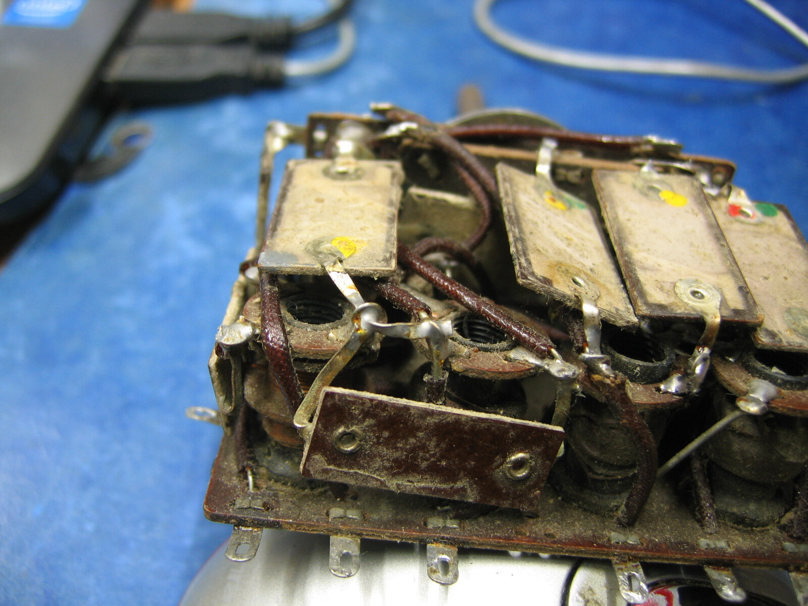

Je me souviens, avoir eu des complications, avec un bloc similaire, peut-être un « M », car il était associé, a une 6BE6. un court-circuit entre deux cosses de mandrin de bobinage trop proches. J’ai un exemplaire de ce bloc, je viens de regarder, et, effectivement, si, ça ne se touche pas, il n’y a pas grand chose entre les deux. Photos.(juste à la pointe du crayon)
Là, d’un peu plus près.
Je ne me souviens plus de ce qui se passait exactement, mais il me semble que les pannes rencontrées sur ce poste, étaient proches de ce que tu as constaté. Maintenant, ton OSC local, peut être complètement décalé. Il te faut alors, procéder au réglage avec le générateur, pour vérifier la position des repères par rapport a l’ouverture du CV.

Pour moi ce n’est qu’une variante du B52

Je n’ai aucun mérite, le bloc figure dans les docs du GL, juste de la mémoire, que notre occupation contribue a entretenir ! :wink:

Je ne pense pas qu’il y ait un décalage car avec certaines stations que j’ai reçu j’ai réussi à les retrouver sur un web SDR avec un léger décalage de réception entre la radio et le SDR mais à quelques millimètres près l’aiguille du cadran se positionne sur la longueur en mètres.
17570Khz (17,1 m), 17186Khz (17,5 m) et 9667Khz (31m)
Il est alors possible, que l’OSC arrête de pédaler, a partir d’un certain seuil de fréquence.(tu dois le voir en surveillant la grille oscillatrice) . Une capa de mauvaise qualité ? l’ECH qui aspire a la retraite (72 ans, on peut comprendre!) ?. Ne pas négliger, non plus, la qualité des contacts, qui sur les galettes de ce genre de commutateurs, n’ont aucune protection, et une qualité au départ, déjà limite.(et, quand ils restent statiques longtemps, c’est encore pire ) Parfois, ils ne s’établissent pas tous en même temps ! En changeant les positions brutalement du commutateur assez longtemps en l’ayant largement arrosé de produit nettoyant, on peut s’en sortir.
