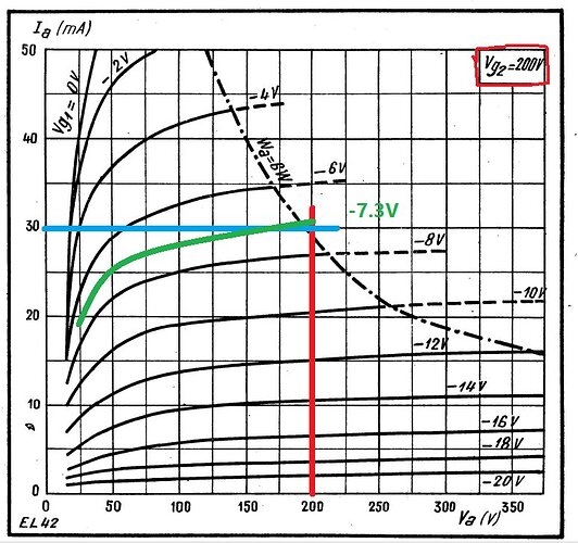

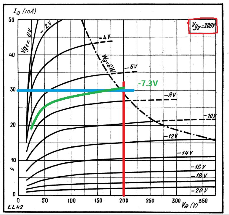

ton point de fonctionnement actuel

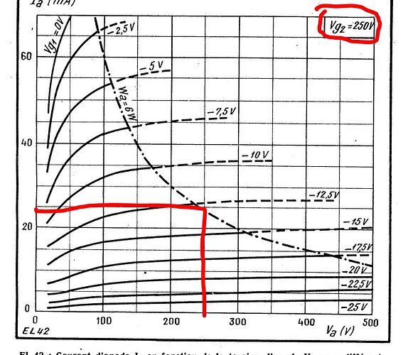

attention ce tube est plutot taillé pour du 225V et 26mA anode
ne pas depasser le Wa max
a 250V il te faudra un Vg1 de -12.5 a -13V et un courant anode de 25mA
la il est au taquet
