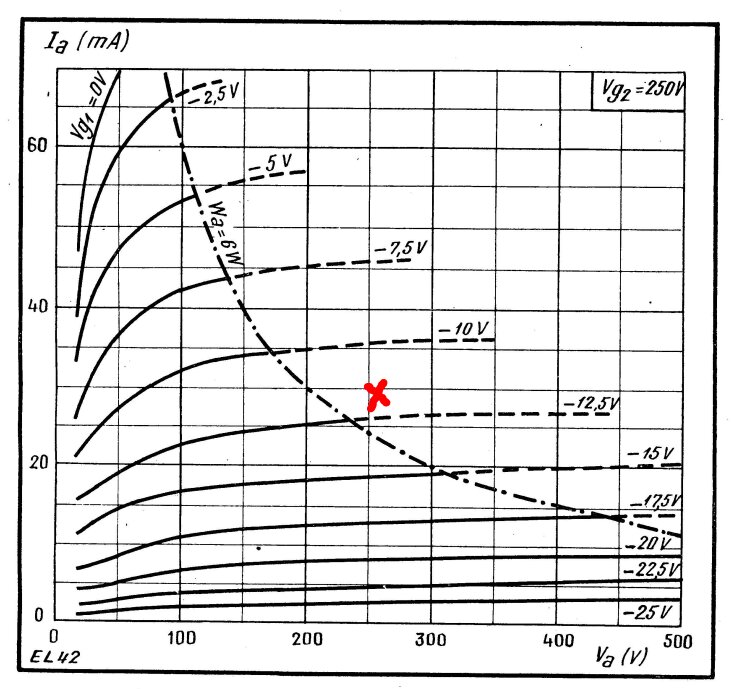

    La finale semble dans les cordes, je vais peaufiner la polar

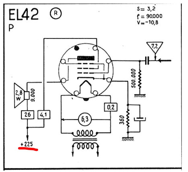

Tu es maintenant au de là des limites. HT trop haute, typique, 225V. Le mieux, serait un peu au dessous de 250, en ajustant la polarisation, aux alentours de -10V .
carrément Panode hors des clous
Les 225V en sortie de la R (1K5) de filtrage ?
En fait c’est le contraire de ce que je croyais comme elle consomme 29mA ?
le 225V c’est en entrée du TS et sur g2
et le Vg1 -10.8V
Donc il faut que j’ajuste la tension en sortie de la R de filtrage actuellement à 245V qui est la tension G2 et déplacer l’entrée du Trs (actuellement sur l’entrée de la R de filtrage) sur la tension G2.
Le fait de faire cette manip va peut être calmer les Volts ?

Sortie R de filtrage 220V (entrée Trs et G2)
Consommation self : 46,6mA
Consommation Plaque Trs : 25,5mA
Polar 1 : - 6,6V
Polar 2 : - 2,1V
Tu peux, si tu veux, tenter les ajustements de ces tensions (HT, et polarisations), mais ça va devenir plus pointu, car, ça se mord la queue ! Si, tu augmente la valeur de la R de polar, tu vas augmenter cette tension, mais tu vas perdre un peu en HT, et ainsi de suite, jusqu’à trouver un compromis. En fait, vues les tolérances auxquelles tu as droit, tu peux te tenir, sans problème de part et d’autre des clous, dans la mesure où tu ne t’en éloigne pas trop.
