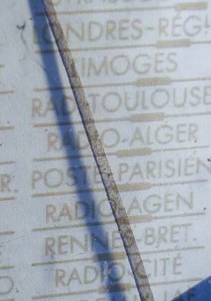

Oui, je me tate encore sur le comment transférer et que ça rende bien. J’avais vu la méthode de radioman33, transfert sur transparent autocollant puis collage sur verre. L’inconvénient est que l’impression jet d’encre donne une trop grande transparence des couleurs, avec un très probable rendu fade. La méthode de la poudre (soufre ou autre) sur copie humide est assez imparfaite mais rend un résultat monochrome assez opaque. La sérigraphie multichrome est trop complexe et demande du matos assez spécifique et onéreux pour un usage quasi unitaire.
Finalement, un scan du transfert surtransparent donne un résultat semblable à celui de la vitre d’origine.
Scan transparent
Vitre d’origine
J’essaierai comme-ça, au plus simple.
il faut forcer un peu sur le contraste et les couleurs du typon pour ainsi accentuer les couleurs…
j’avais fait plusieurs essais pour un résultat correct.
l’idéal serait de faire l’impression sur imprimante laser couleur!
ton fond est trop sale pour pouvoir pousser le contraste au max
C’est vrai qu’elle est sale. Mais avant de compliquer, je vais essayer comme-ça, sans retouche. C’est du boulot de reprendre une photo (je viens de me cogner l’album familial n&b en scan et retouches :woozy_face:). Et puis, je me dis que le scan proposé est fait à partir d’une vitre en assez bon état et donc le résultat d’une reproduction devrait s’en approcher.
Le voici « un peu retouché », avec Pocket Paint sur mon smartphone :
Comparé au transfert. C’est plus propre au prix d’un contraste plus atténué et gommage du bas. Pas mal.

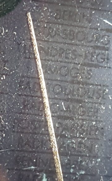

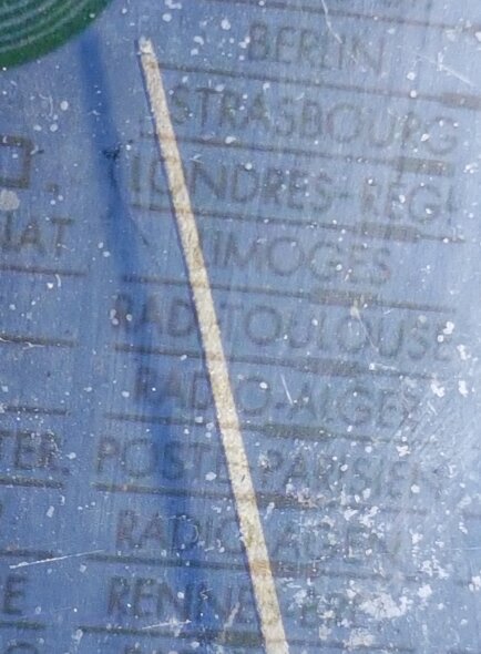

Après avoir réussi à découper le verre (une première !), le typon a été positionné et le résultat donne ce à quoi je m’attendais : pas terrible.
Fond noir
Éclairage face
Éclairage par la tranche
Fond blanc
Sans éclairage
Éclairage de face
Conclusion : L’éclairage par la tranche nécessite un relief creux ou bosse (sérigraphie ou gravure) et il n’y en a pas.
Pour les autres orientations, il y a un net manque de consistance des couleurs.
Le fond blanc avec éclairage par la tranche serait le meilleurs avec une épaisseur des couleurs plus marquée.
Je ne sais pas vraiment quoi faire pour le moment.
normal tes couleurs son peu saturées
et comme elle ne sont pas opaques …
il faut saturer au max les couleurs pour qu’en transparence elle ressemblent a celles d’origine
Je crains fort ne pas pouvoir saturer plus. C’est en résolution max de l’imprimante en mode reproduction photo. Ca rend très bien sur du papier blanc…
