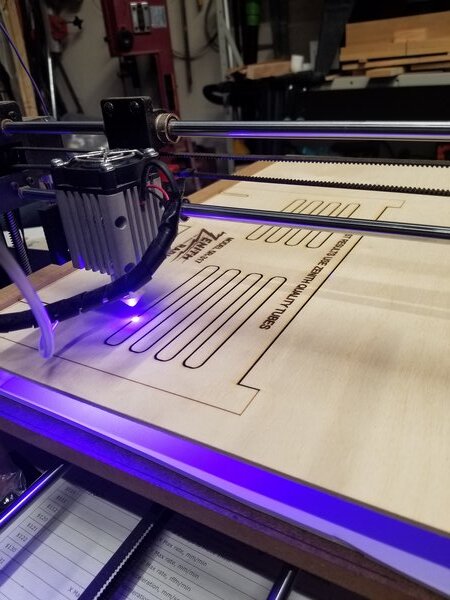

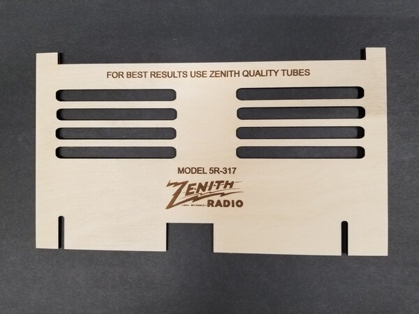

Coincidence, sur un forum US un amateur utilise une table contrôlée par ordinateur et une tête de gravûre Laser pour des travaux divers liés à la radio.
Ici, découpe de contreplaqué de 3mm pour réaliser un nouveau fond pour un ampli (photos).
Si intérêt, je peux demander la description exacte du matériel utilisé.

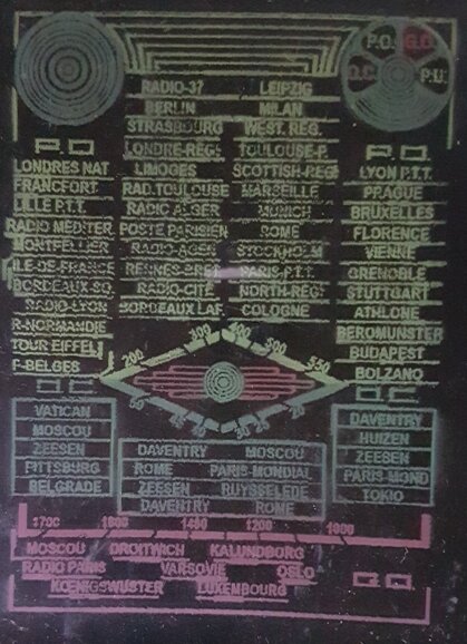

J’ai fini par commander des feuilles A5 pour pochoir. En attendant, je suis en train de tester le papier sulfurisé (dit de cuisson), une idée comme ça :thinking:

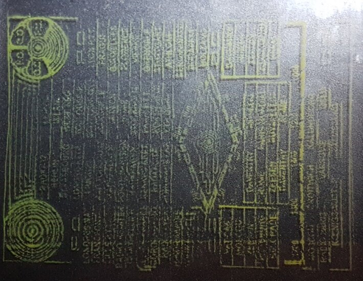

Il n’est pas hydrophobe et c’est tout le problème du procédé. Le pochoir gondole et ça devient flou. Par contre, la finesse du papier est un atout qui fait gagner un temps monstrueux en pulvérisation. Résultat du test, obtenu en 5 minutes env. Je trépigne en attendant le papier pochoir.
Avec éclairage
Sans
Y a pas photo :wink:
Déception :cry:

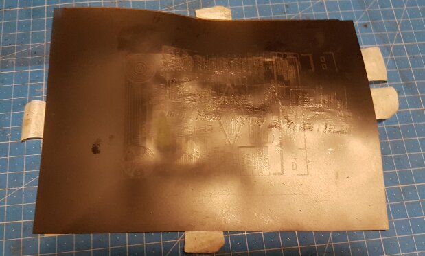

Problème rencontré ave le mylar :
  • il faut passer une couche noir pour attaquer au laser
  • même avec une épaisseur de 0.2 mm, le laser n’attaque que le noir et peu de matière
  • la feuille se déforme
    Capture d’écran 2022-08-17 210511
    Conclusion : essai impossible.

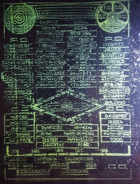

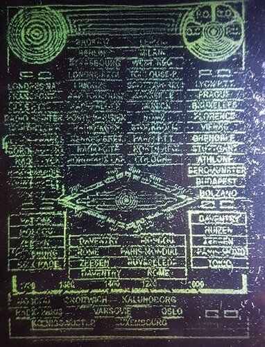

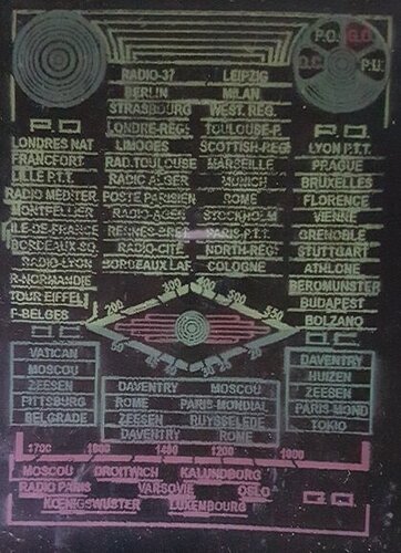

Voici un essai prometteur. Il ne faut pas se fier au graphisme pourri, qui est dû à un pochoir pourri sur lequel il a été procédé à plusieurs essais de paramètres. Il a souffert. Il faut encore fignoler ces paramètres de gravure, c’est mon dernier essai de la journée. C’est illisible mais ça reproduit fidèlement le pochoir illisible et ça, c’est important.
Avec éclairage par la tranche de la vitre
Éclairage par le dessus

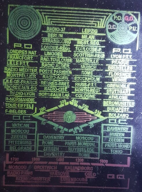

Résultat du jour.
Ce sera mon dernier message ici. J’espère que ça donnera des idées à ceux qui souhaitent se lancer dans cette quête.
