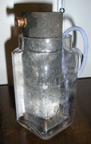

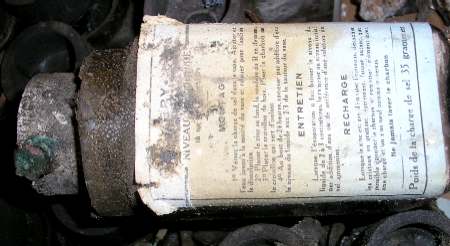

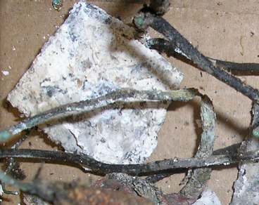

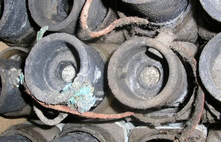

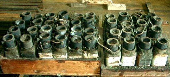

Bonjour, tout à commencé losque Madame à découvert cette « horreur » chez un brocanteur… :open_mouth: :open_mouth:
Magnifique! un jeu de 40 Piles FERY :smiley: (ça c’est MA version) :laughing:
j’ai commencé la restauration:
Je passe sur le nettoyage… :unamused:

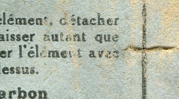

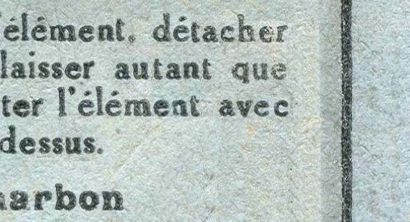

le scan de la « meilleure » étiquette permet de la refaire. :smiley:

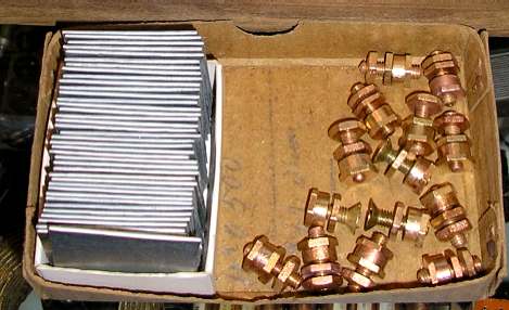

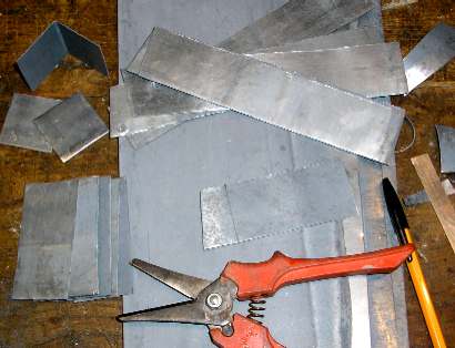

les plaques de Zinc (pièces d’usure sur ce type de pile) sont toutes à refaire. Un tour sur un chantier de couverture, aprés 3mn de discution le couvreur me donne quelques « noues » en état trés satisfaisant (et sa carte) :wink:

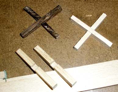

pour les croisillons les plus abimés, une latte de hètre, le rabot, la scie…

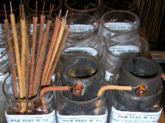

Pour la visserie: dabord nettoyage, puis un petit brossage avec du désoxydant, laisser agir 2h avant de dévisser, puis bain de 3 à 4 h , le produit est remplacé deux fois tellement il est saturé. (produit à base de Chlorure d’Hydrogène)

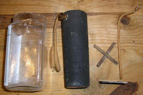

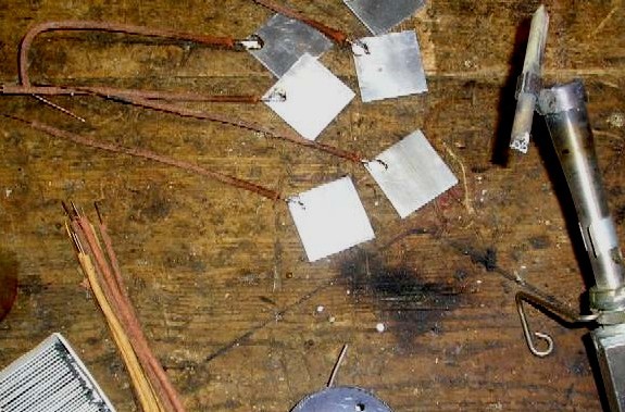

Les fils électriques , isolés au cautchouc sous coton, viennent directement du grenier de la maison. Ils sont restés 60 ans sous baguette, et bien entendu je les ai récupéré :smiley: lors de la réfection de l’installation.

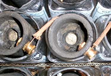

Par chance toutes les électrodes en « charbon poreux » sont en bon état.
Il reste à souder un extrémité du fil électrique à la plaque de Zinc…

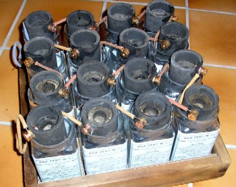

Il reste à assembler le tout: la plaque au fond, puis le croisillon sert d’intercalaire. Dépose du charbon poreux dessus, puis raccordement en série des éléments. Voila c’est prét pour 16 piles :exclamation: :smiley:
il en reste 24 :confused: Le plus long et fastidieux c’est le nettoyage des « bouteilles » .

Une partie « délicate » de l’opération: reprendre, carractère par carractère, (avec Paint) l’étiquette scannée pour lui donner son aspect d’origine. Le dégradé de bleu du fond rends acceptale les variaions de teinte.
Le fichier de l’étiquette (version haute définition, 1.24 Moctets) est disponible à qui en aurait besoin
