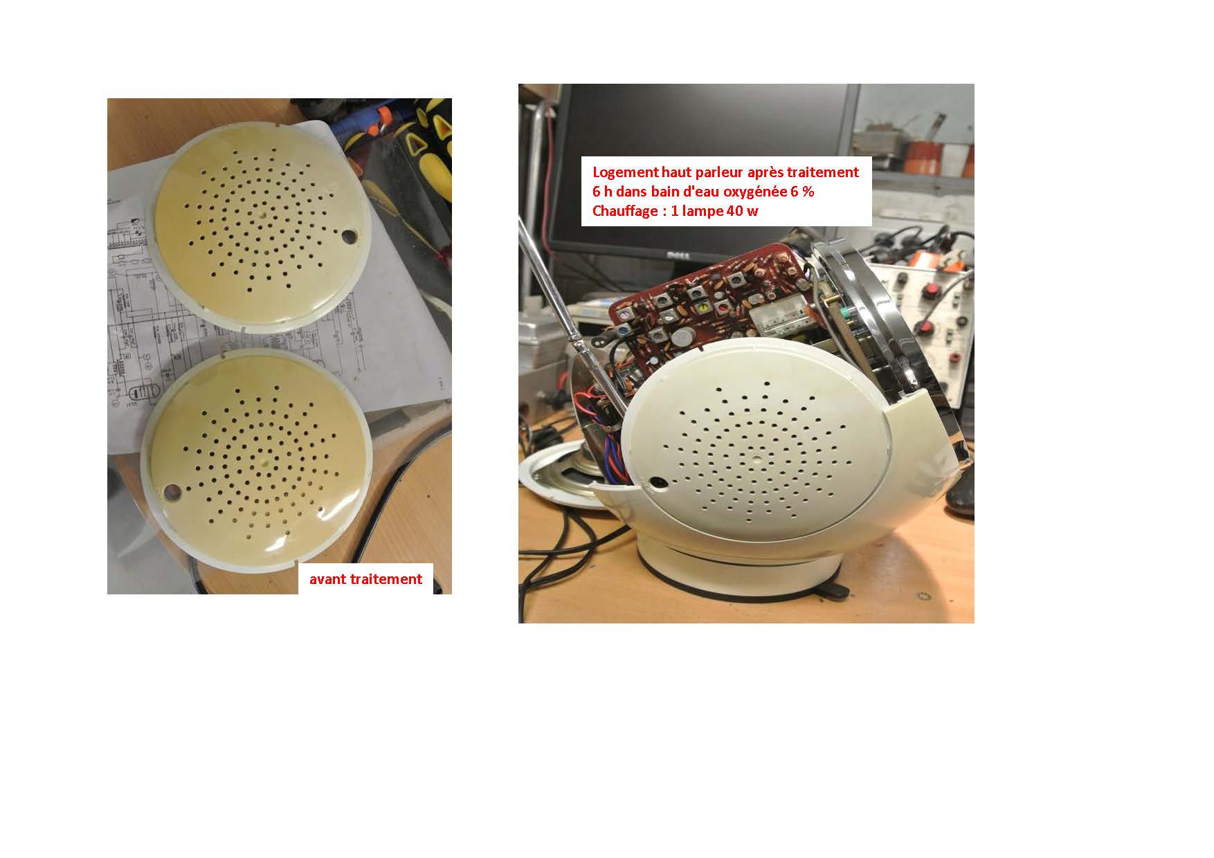

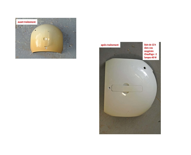

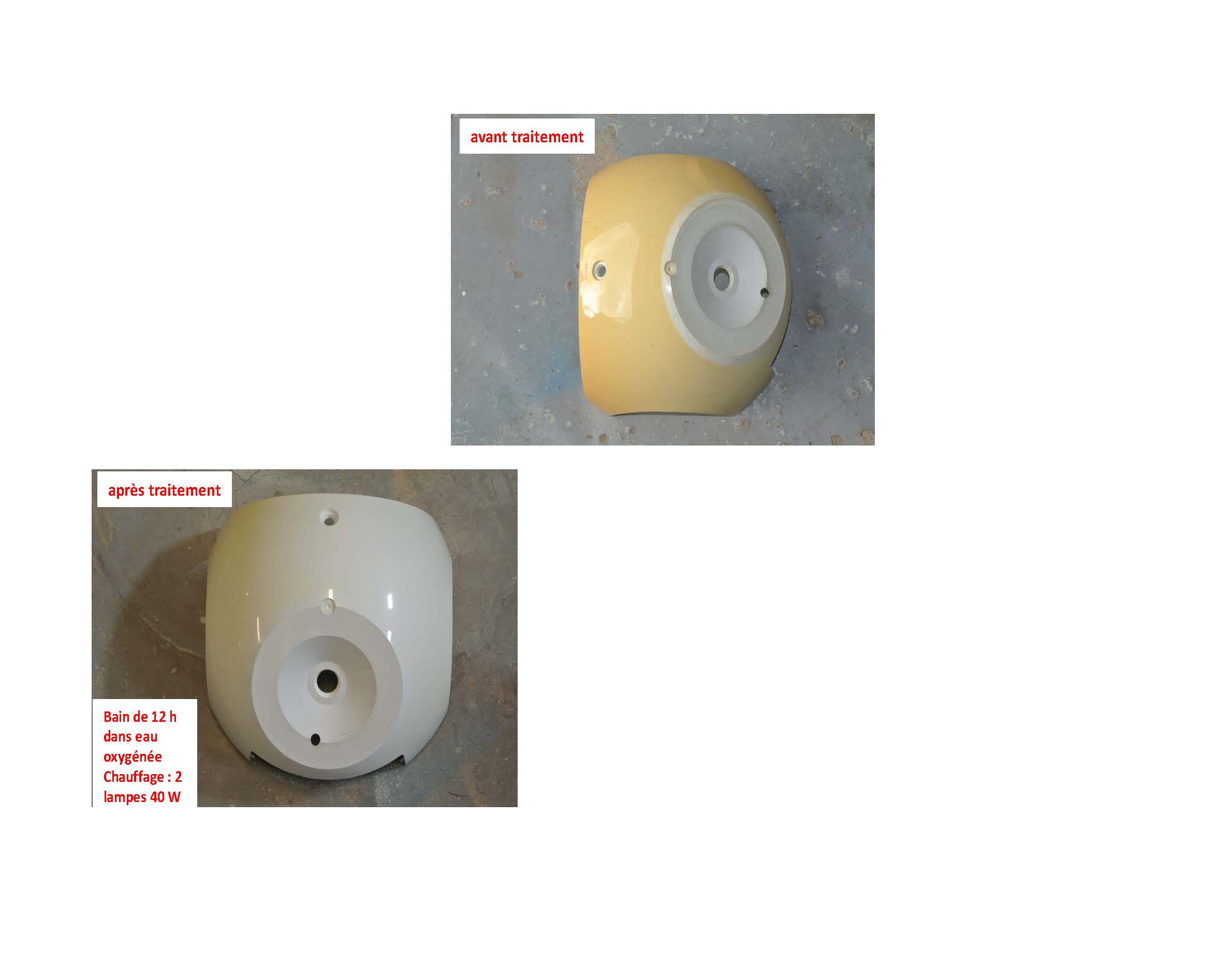

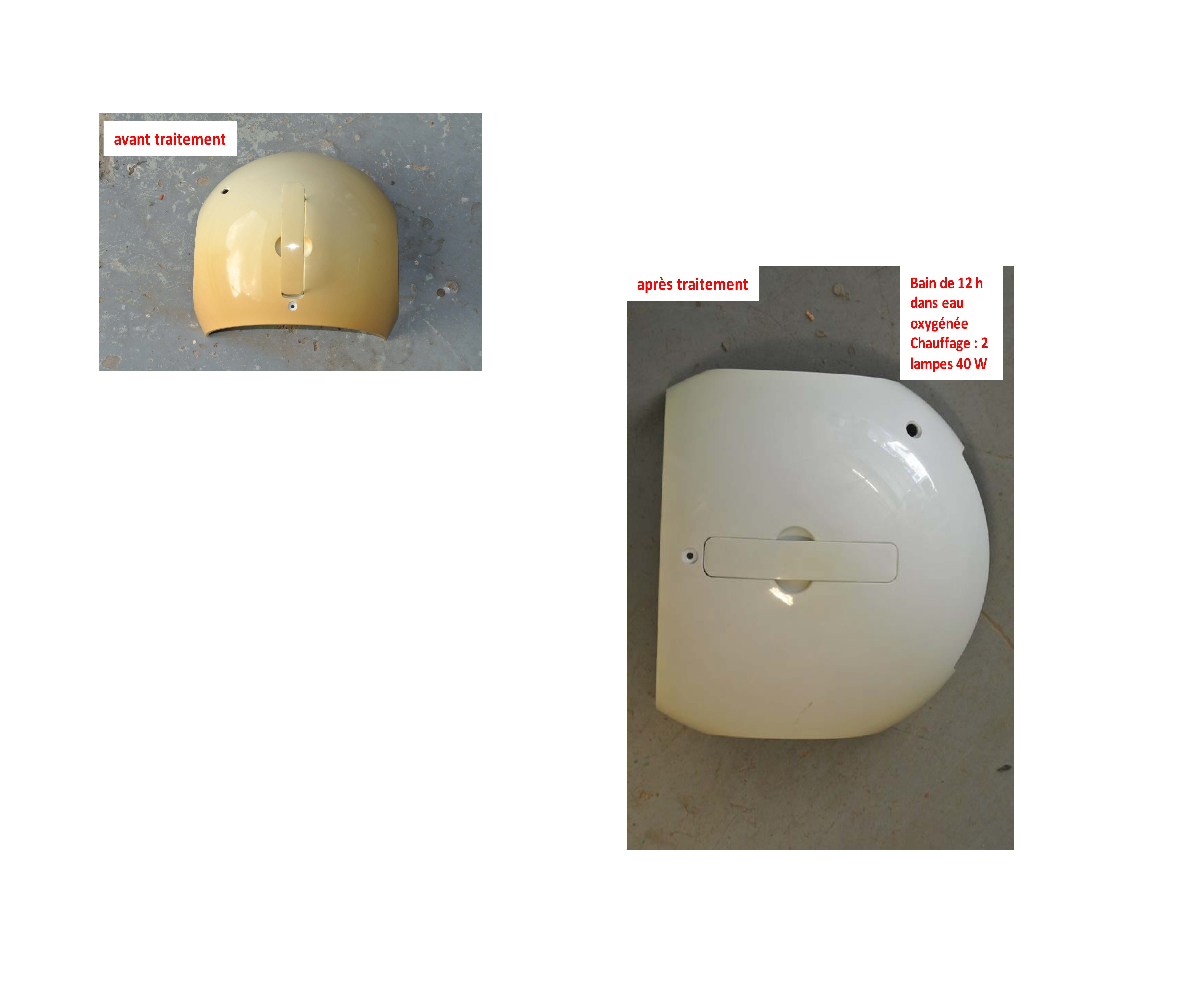

J’ai été confronté au même problème que vous lors de la rénovation d’une radio Weltron tout plastique
J’ai solutionné le problème en désolidarisant complètement la radio de son enveloppe plastique et en trempant chaque pièce de plastique dans un bain d’eau oxygénée 200 % que j’ai fait évaporer au moyen de 2 lampes de 40 watts pendant 6 à 12 heures selon la pièce traitée
En chauffant l’eau oxygénée on crée une réaction chimique qui se traduit par l’apparition de fines bulles à la surface de la pièce plastique
Le pdf en annexe vous montre le résultat du traitement sur les diverses pièces
L’eau oxygénée à 200 % peut s’obtenir en droguerie ou via internet
Attention , il s’agit d’une manipulation de produit chimique que l’on fait évaporer donc prendre les mesures de sécurité d’usage c.a.d gants , lunettes de protection et local ventilé
J’ajoute également que les pièces traitées ne comportaient pas de sérigraphie telle que marque de la radio, ou logo
Je n’ai donc pas connaissance de l’influence de ce traitement sur une sérigraphie
Bonne rénovationSourire

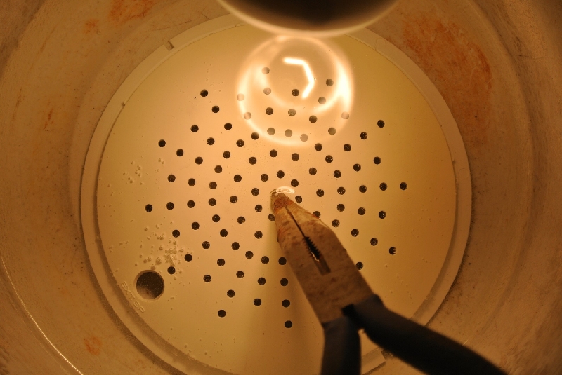

Pour réaliser le traitement des pièces j’ai utilisé un seau sur lequel j’ai placé un croisillon de bois auquel j’ai suspendu , suivant la pièce à traiter , un ou deux spots de 40 W qui se trouvaient de cette façon comme vous le supposez à +/- 10 cm de la surface de l’eau oxygénée
La photo en annexe montre le début de la réaction chimique lors du traitement des ouïes des haut-parleurs
Ne connaissant pas la réaction du plastique au produit chimique j’ai débuté le traitement avec prudence en utilisant de l’eau oxygénée à 6 volumes et en suivant l’évolution du process de minute en minute
Ce n’est que lorsque j’ai eu la certitude que le plastique n’était pas altéré par l’eau oxygénée que j’ai laissé la procédure suivre son cours

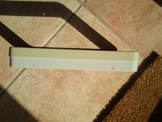

bonsoir
pour les bandeaux de face avant des Collins , j’utilise une methode similaire , la réaction se fait simplement en mettant au soleil avec les UV
ca n’efface pas les serigraphies
p1 p2

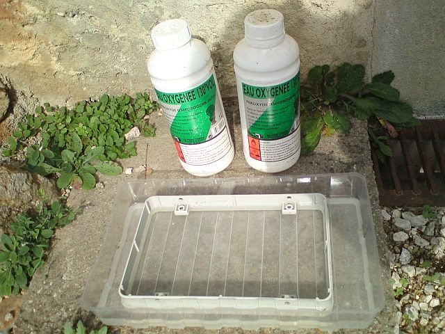

j'ai pu avoir de la 110volumes, ça ira vous croyez?
je ne peux pas en avoir d'autre je l'ai eu chez le pharmacien
"On" trouve ça facilement chez castobricomerlin , c'est utilisé pour blanchir les poutres et encadrements de fenetres en chataigner

Echec! ça ne blanchit pas avec la 100vol a froid;

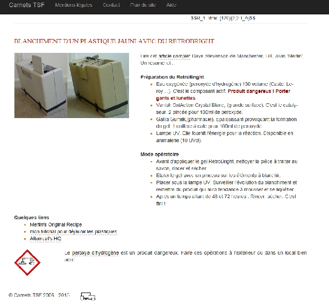

J’étais certain d’avoir vu un article sur ce sujet… eh ben je l’ai retrouvé !!!Yes
Cordialement, Christian
