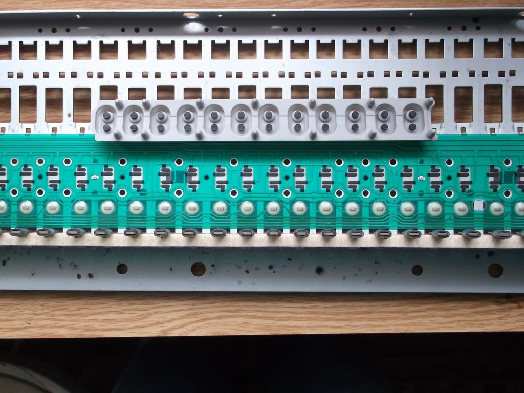

Donc j’en suis au clavier .
Hier j’ai déposé l’ensemble des touches mises dans un bain et commencé à traiter la fameuse nappe .
Nettoyage , dépoussiérage et maintenant je cherche à traiter les contacts graphites fatigués qui se trouvent d’une part sur la nappe et de l’autre sur des rubbers : la touche appuie sur un élément du rubber , deux contacts graphites plus le contact « after touch » …lesquels rejoignent 2x2 contacts graphites sur la nappe …
Pour rattraper ces contacts graphites j’ai lu : nettoyer à l’alcool à 90 ou alcool à brûler . ( lequel à votre avis ?)
Puis déposer des points de chemie graphit 33 sur les anciens contacts graphites … (oui mais comment : fin pinceau ou pointe de petit tournevis et que faire pour faciliter l’accroche ?)
L’autre souci ce sont les contacts after touch qui sont ces plots blancs à la base de la nappe …
Là je n’ai pas saisi le type de contact qui se fait car ces plots semblent encapsulés sous plastique et comme je n’en ai jamais vu de neufs je ne peux dire s’ils sont usés donc à traiter et comment …

Je continue la restauration de ce clavier synthé , enfin j’essaie .
Je pense avoir compris pourquoi tant de touches sont muettes :
En fait ce ruban est en deux parties thermocollées et solidarisées par un large cavalier "riveté"au châssis métallique du clavier .
Donc il ya un renvoi .
Or en déposant l’ensemble je me suis rendu compte que ces deux bandes s’ étaient désolidarisées , ce qui explique que beaucoup de contacts ne se font plus .
Le problème est comment ressouder ces deux nappes , et rétablir les connections de celles-ci qui se connectent ensuite sur la carte mère …

J’ai hérité d’un clavier Clavinova dont il manquait un octave .
Démonté j’ai pu expérimenter certaines techniques .
Valables pour tout clavier numérique …
Vous avez toujours une nappe où il y a des contacts .
Sur un clavinova ce sont trois circuits imprimés juxtaposés qui remplissent à peu près la même fonction …
Et pour assurer ces contacts vous avez des rubbers/ touches ou équivalents , qui réagissent directement à la touche : une bande caoutchouc sur clavinova avec deux rails contacts sur la longueur du clavier…
Bref ,
En général les nappes ou les plaques CI ne sont pas en cause : nettoyer simplement les contacts touche avec de l’essence F .
Concernant les “rubbers” , ou les rails contacts , qui vont toucher les contacts adjacents , CI ou nappe , il faut avec un pinceau précis pour déposer plusieurs couches de graphite .
Le plus pratique , enfin ce que j’ai trouvé , c’est de disposer d’une bombe graphit 33
Vous déposez de ce’ produit dans un récipient en verre , puis avec le pinceau vous collez des couches de graphite .
Il est probable que les pros disposent d’un produit plus direct , qui ne passe pas par la bombe graphit 33 …
Le souci est de bien accrocher les couches de graphite sur le support , en général caoutchouc synthétique souple …
