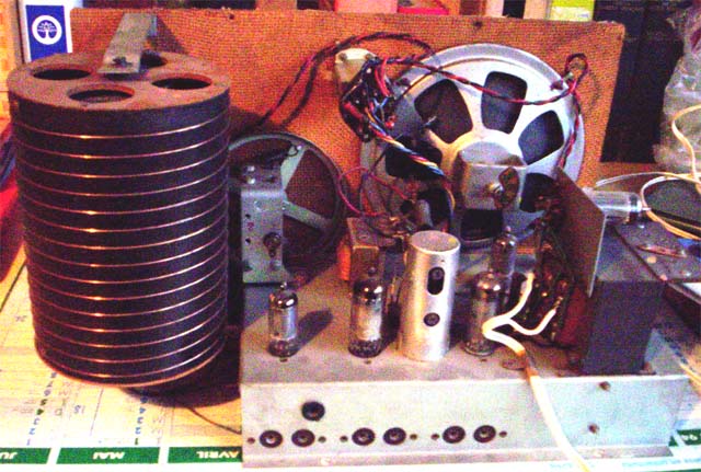

J’aimerais restaurer le Général Radio P20 qui est en ma possession. Car en effet, il n’émet qu’une énorme ronflette, et, après avoir potassé les nombreux sujets du forum concernant ce type de panne, j’en ai déduit que les condos de filtrages étaient « morts » (symptômes : ronflette sur toute les gammes même PU, mais si l’on touche au réglage de la fréquence et à la tonalité, la ronflette est légèrement modifiée et nb, quand le poste a été acheté il y a quelques années, il a fonctionné normalement pendant 5minutes).

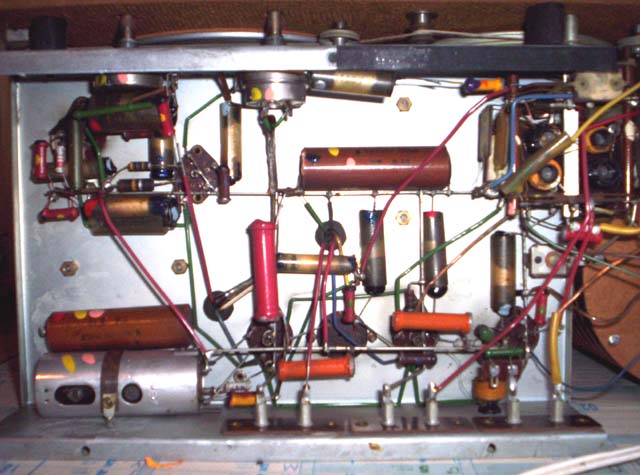

J’ai donc ouvert mon poste, et là horreur, la personne qui l’avait restauré a laissé tous les condensateurs au goudron d’origine !
J’en appel donc à vos connaissances et à votre sagacité pour m’aider à trouver des condos de remplacements…
Voici la liste…

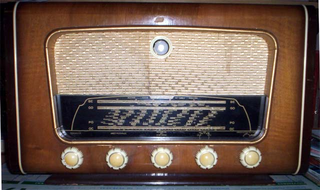

P.S. voici quelques photos de la « bête »
Bonsoir;
L’ensemble est comme neuf !
Pour les capa, certaines valeurs ne sont plus standard, ce qui est sans importance.
Remplacer:
20 000 pF → 22nF
10 000 pF = 10nF
5000 pF → 4,7nF
200pF → 220pF
0,1 MF = 0,1µF
630V d’isolement c’est plus que suffisant. (250V environ en HT)
Les 2 chimiques en tube-carton:
32(µF) 320 360(V) → 33µF (ou 22 + 10) sous 450V
Ces capa existent, soit avec des sorties « radial » : 2 fils du même côté,
Soit en sorties « axial »: 1 fil à chaque bout. (plus cher)
Voir les distributeurs: Electronique-Diffusion, Conrad Elec., Radiospares…etc
Bon dépannage;
JC :wink:

Les types MKP ou MKT sont « pro », mais les autres types sont tout-à-fait valables.
Vous pouvez rallonger leurs connections avec du fil rigide (récupéré par exemple sur des résistances neuves) ou autre.
On peut toujours glisser les fils dans une gaine thermo-rétractable, ou simplement dans de l’isolant (plastique) de fil électrique.
Ce fil rigide empêchera aux capa de se balader.
